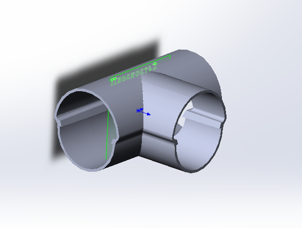

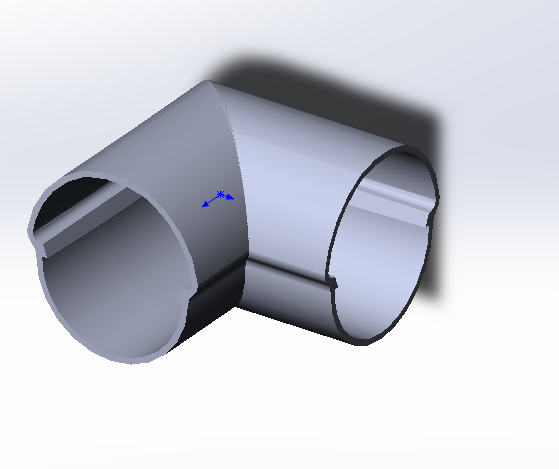

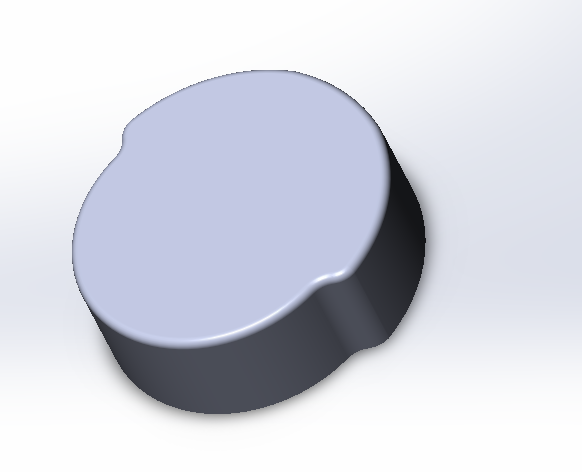

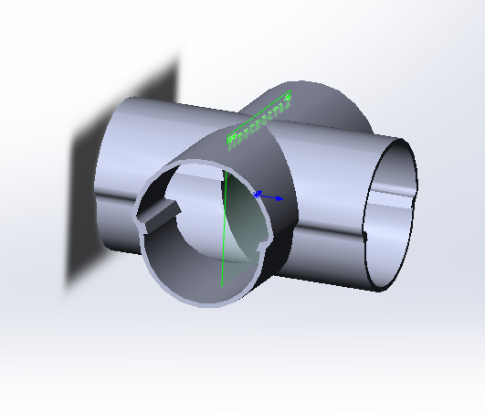

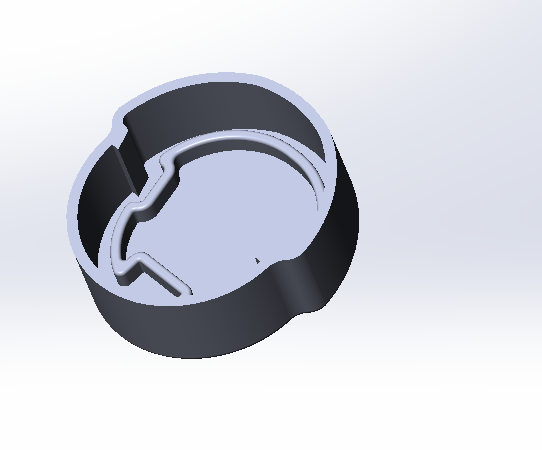

Есть стабильный но маленький заказ на изготовление ряда деталей. Порядка 200-800 шт в месяц, всего номенклатура из 4 деталей.
1. Крышка - 40 куб см
2. Угол - 101 куб см
3. Т-обр - 120 куб см
4. Крест - 135 куб см
Сейчас делаем только детали 1 и 2 литьем в силиконовые формы. Дорого и долго. Хочу перейти на ВЛМ. Что можете подсказать? Оборудование б/у может где продают? Где пресс формы заказать? Как лучше сработать со всем этим делом?

Покупаете мини ТПА с ФОД и сами льете, тут тема кстати есть по мини тпа. Либо покупаете пресс-формы и льете на аутсорсинге. Хотите ВЛМ, идете на авито и находите.
