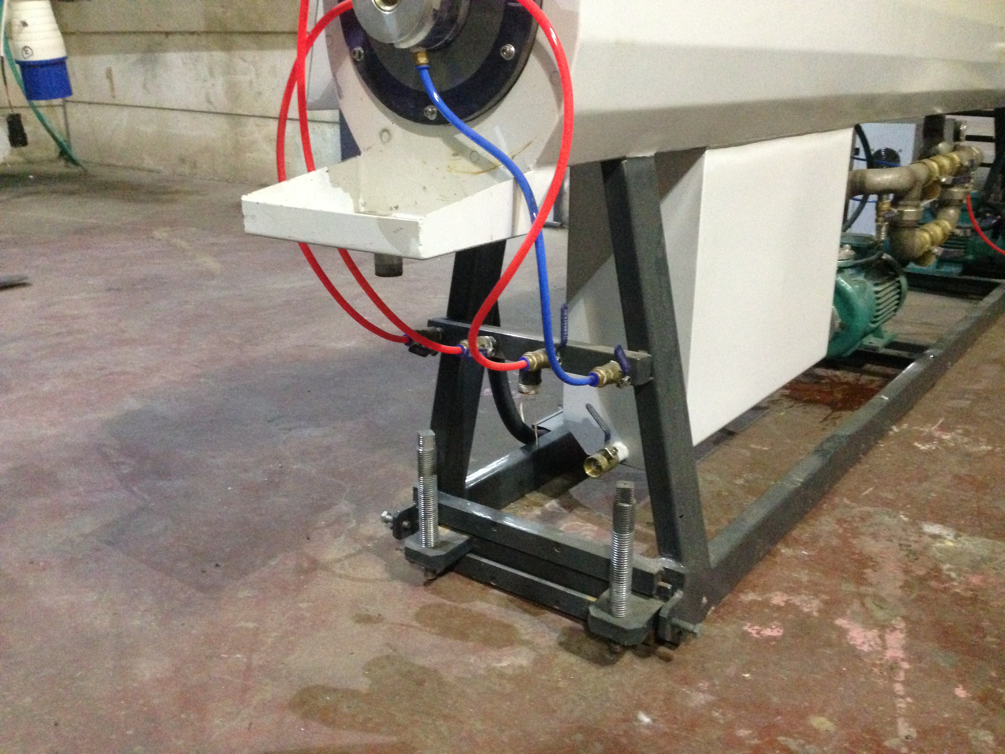

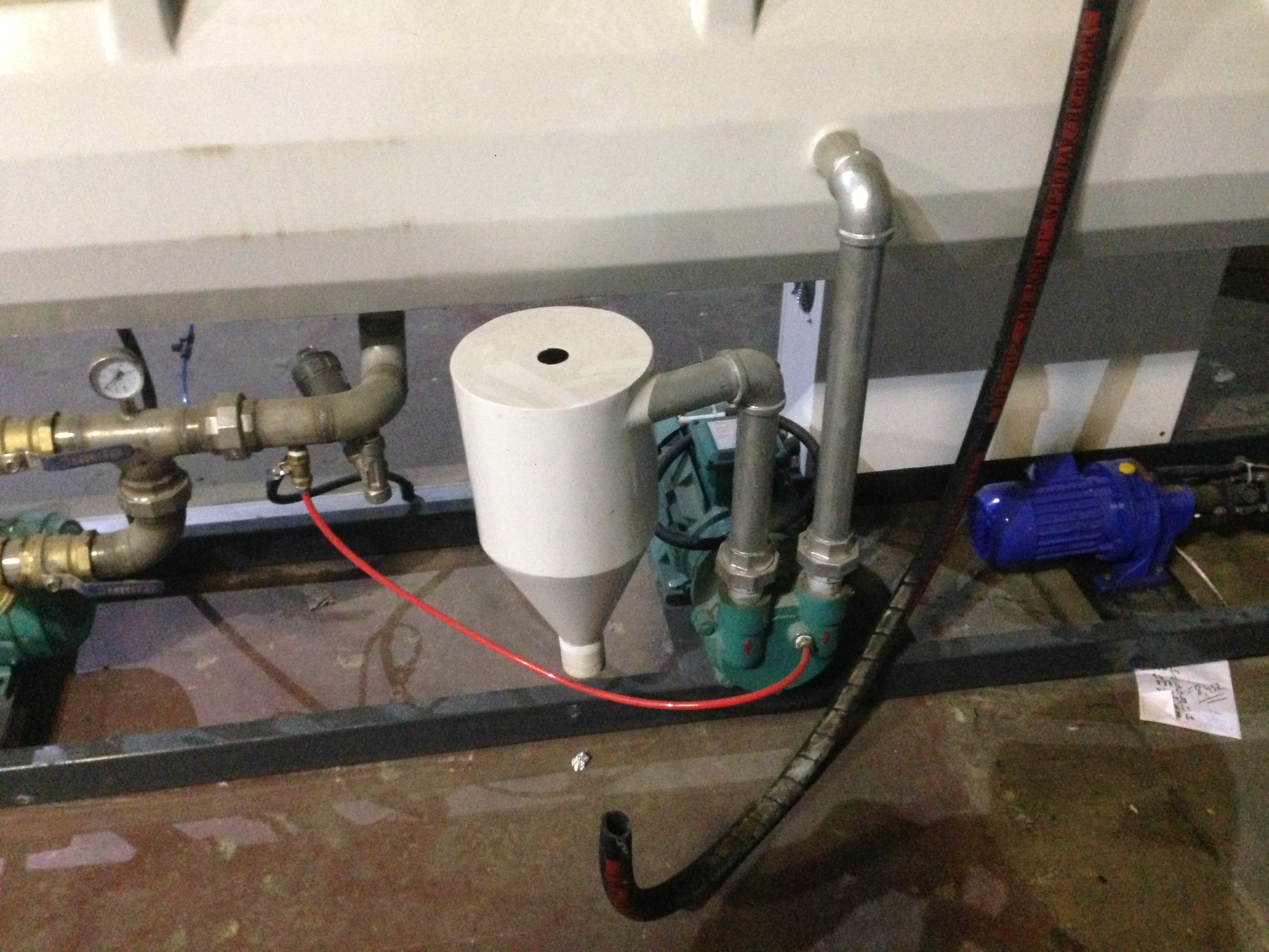

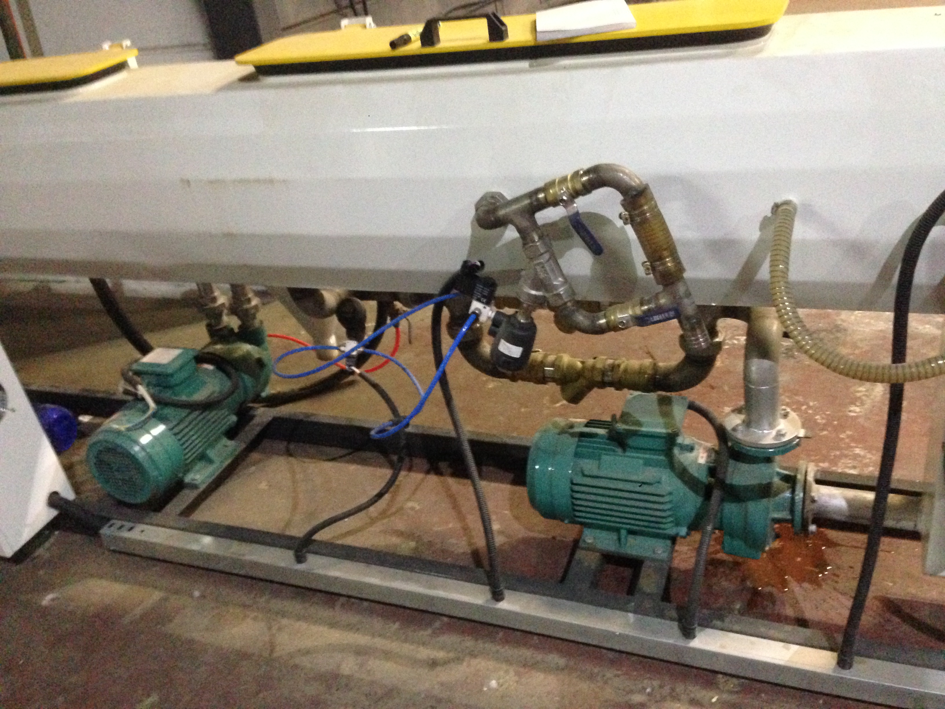

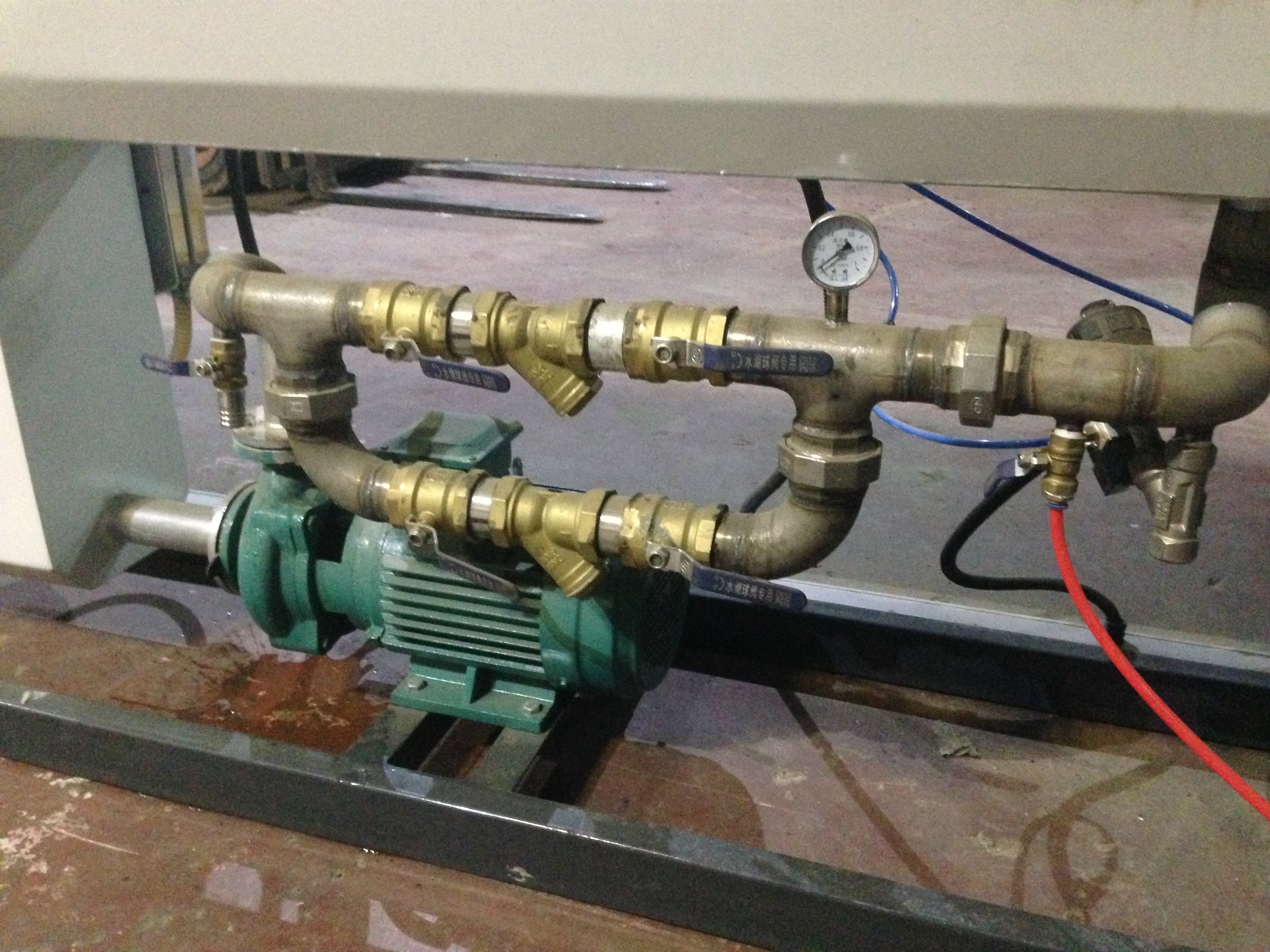

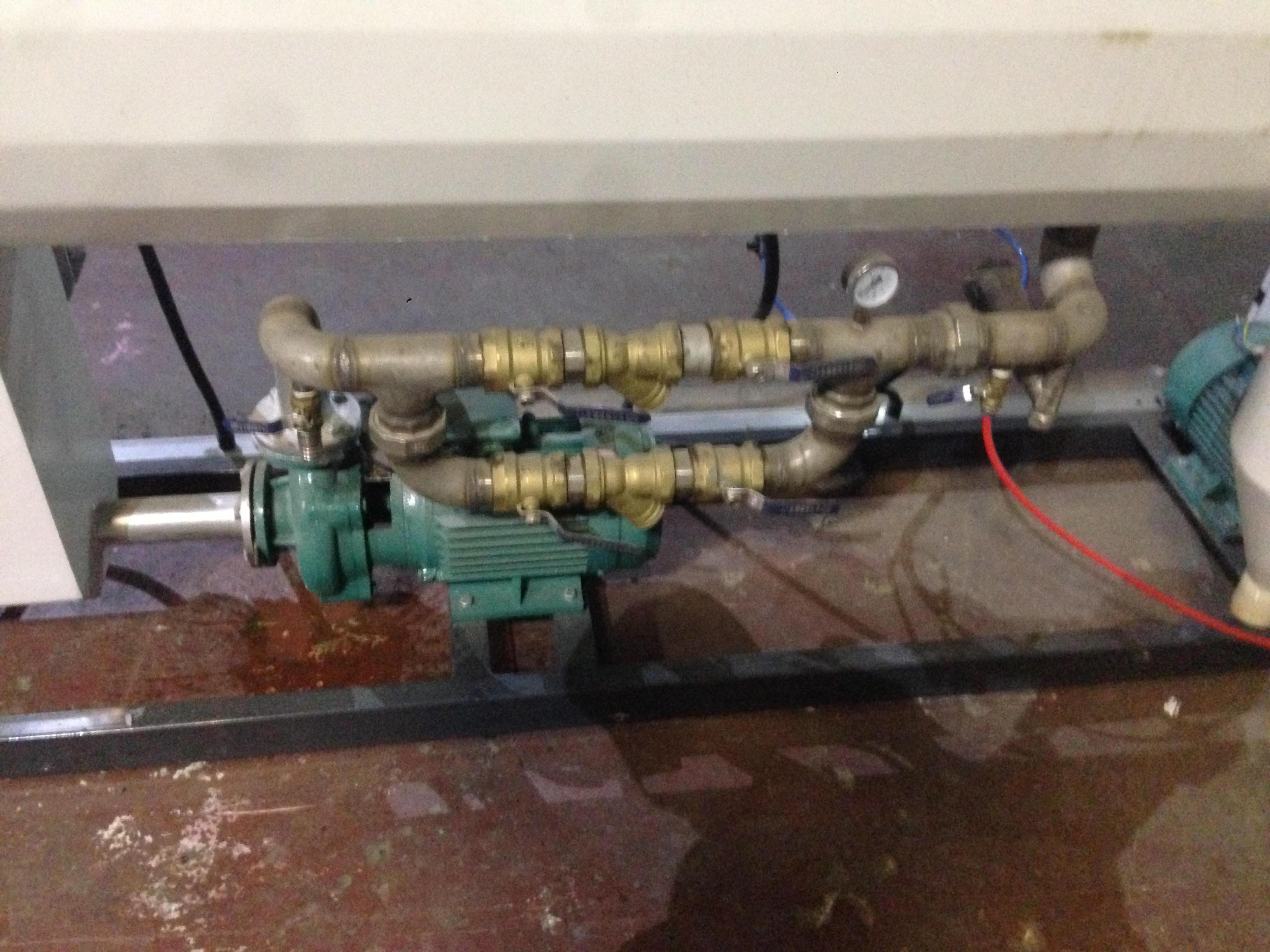

Доброго времени суток.
Купили новую линию по производству ПЭ трубок.
Не можем разобраться в подключении воды к вакуумной ванне и в принципе работы вакуума.
Кто знаком с этим буду благодарен за помощь.
Фото снизу.

Всас насоса идет снизу ванны, вакуумная труба также подключена на всас насоса. Нагнетание просто возвращает жидкость обратно (обычно верх ванны) - замкнутый цикл. Воду желательно залить холодную и обработанную и иметь возможность подпитки ванны. Ванна также имеет в верхней части вывод откачиваемого объема через фильтр в воздух.
Количество воды на всасе насоса регулируете вентилем (так чтобы насос работал на грани кавитации), с нагнетания вода возвращается обратно в накопитель и желательно через теплообменник для ее охлаждения. Чем ниже температура воды, тем глубже уровень вакуума получите. Для одного водокольцевого насоса это будет на уровне 50-100 мбар.
