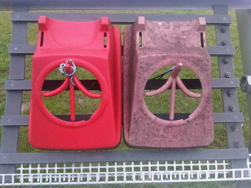

АСА- акрилонитрилстиролакрилат и АСА/ПК. Luran S. Марки.

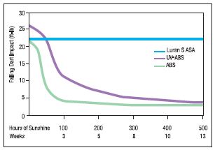

АСА – один из самых недооценённых в России стирольных пластиков и немудрено. С точки зрения спецификации, АСА - тот же АБС, только заметно подороже и несколько похуже с точки зрения ударной вязкости. Вопрос долговременной прочности и сохранения цвета и глянца при эксплуатации, конечно, теоретически интересен почти всем, но:
1. Мало у кого есть приборы для ускоренного УФ-старения, чтобы увидеть разницу между АСА и АБС своими глазами (и обалдеть :sh_ok: ). Да и нет общепринятых нормативов, все применяют разные методики старения, да и что измерять после старения нет единого мнения.

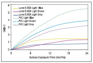

Еще раз о том, что такое АСА. По сути, это – АБС с другим каучуком (вместо бутадиенового - бутилакрилатный). Такой каучук не содержит двойных связей, поэтому практически не разрушается ультрафиолетом. Грамотные ПВХшники знают, что акриловые модификаторы УФ-стойкие и применяются для оконного профиля и сайдинга. Так вот АСА – это, если очень грубо, САН с добавлением такого модификатора (только вместо ММА привит САН). АБС – это тот же САН с модификатором, аналогичным тому, что применяется для ПВХ-блистеров (МБС).

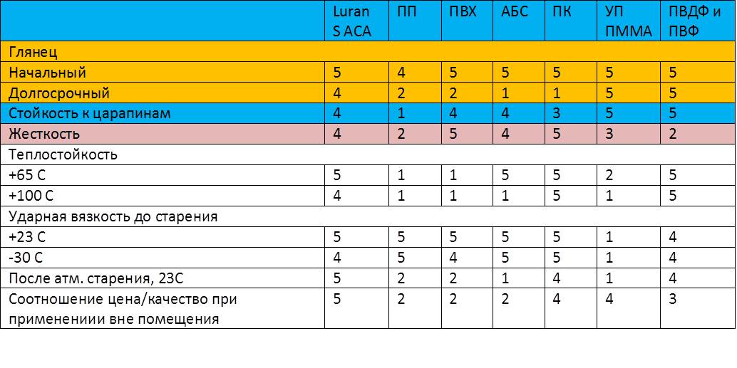

Кроме преимущества в УФ-стойкости перед АБС, АСА выгодно отличается по части химстойкости, например к изопропанолу (что важно для автопрома!) и моющим средствам (поэтому дорогую бытовую технику делают с панелями из АСА). Кроме того, белая АСА меньше желтеет под действием тепла, чем АБС. Поэтому АСА и АСА/ПК применяется для светлой отделки интерьеров авто, даже там, где нет прямого солнечного света, например всякие кнопки и ящички на потолке.

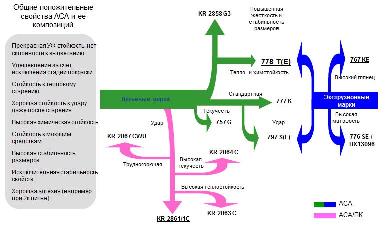

Как в этих марках ориентироваться?

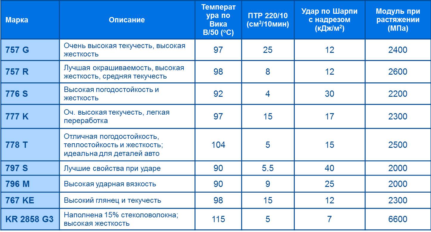

Литьевые марки: за отправную точку берем 777К. По спецификации она близка к Terluran GP-22, базовому АБС. От нее пляшем, как показано на картинке.
В отличие от АБС, самой популярной маркой АСА является не стандартная 777K, а теплостойкая 778Т, что обусловлено спецификой применения АСА в автопроме: цвета, как правило, черные и темно-серые, соответственно теплостойкая марка более востребована, особенно с учетом практически одинаковой цены. В общем, так или иначе, почти у всех мировых автопроизводителей прописана марки 778T и 777K. Отечественный автопром пока гордо игнорирует существование АСА в принципе.
Если говорить о неавтомобильных областях применения, то на первое место в СНГ выходит экструзия. В чистом виде АСА по причине относительно высокой стоимости не применяют, эффективнее ее применение как верхний защитный и декоративный слой для соэкструзии. В зависимости от материала основы, АБС или ПВХ, применяются соответственно 778TE и 797SE или 767KE и 797 SE Q440. Из «АБСных» марок 778TE – более тепло- и химстойкая, а 797SE – более прочная. Из «ПВХшных» марок 767KE и 797SE Q440 отличаются глянцем (изначально первая разработана для водостоков, глянцевая; вторая – для сайдинга в США, матовая).

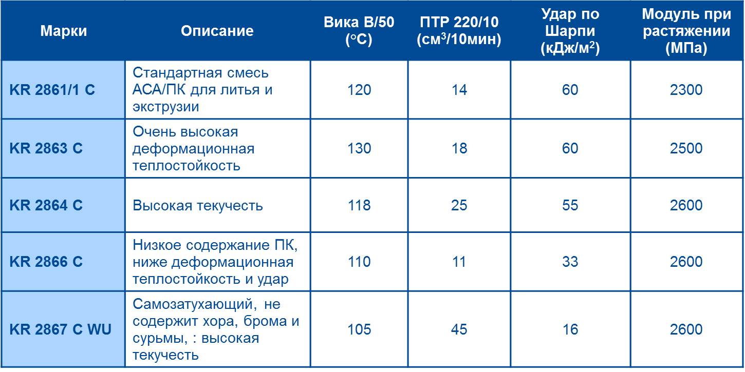

АСА/ПК проще объяснить со стороны ПК, т.к. его там больше. С этой точки зрения, АСА добавляется в ПК для повышения его текучести, УФ-стойкости и химстойкости. Еще проще – это УФ- и химстойкий ПК/АБС. Помимо стандартных (в основном, опять-таки - автомобильных) марок, среди АСА/ПК прячется единственная наша марка со стойкостью к горению V-0 - LUSKR 2867 CWU. Как и случае ПК/АБС, ПК добавляет стирольному пластику удар, особенно на морозе и теплостойкость, но делает переработку и нанесение ЛКП более проблемными.

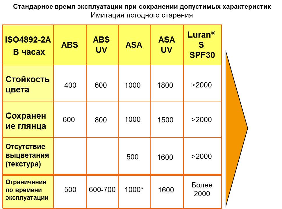

Как-то в предыдущих сериях забыл остановиться на дополнительной модификации наших полимеров. Практически для любой марки специальных полимеров существую модификации, обозначаемые буквой Q + какие-нибудь цифры. Это могут быть дополнительные смазки, постоянные антистатики, пластификаторы и всякое такое. В случае АСА чаще всего - это дополнительная УФ-стабилизация. Дело в том, что в автопроме есть требования по изменению блеска, а также цвета (дельта Е) не более чем на 5 единиц после ксенотеста. При этом, продолжительность тестирования у всех ОЕМ разная, от 4 000 до 10 000 часов. Поэтому для кого-то подходит АСА без УФ-стабилизации, а кому-то надо супер-стабилизированный материал. Для таких разработан пакеты УФ-стабилизаторов SPF30 и SPF50, которым, как говорят, аналогов у конкурентов пока нет.
