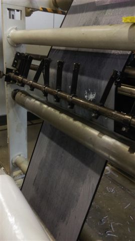

У нас кромка 40 мм.
Адгезив наливается на ПЭ ленту ровно, а разматываемая ПЭ лента с размотчика, с амплетудой 30 мм.
Ножи зафиксированы также строго в размер.
Где найти ножи которые будут автоматически отрезать и контролировать ширину? в соответствии с размотчиком?

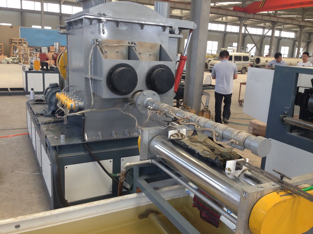

На фото, часть линии, которую принимал в прошлом году по просьбе знакомого.
Здесь еще не установлен блок с ножами, который обрезает излишние края адгезива, при выходе п/э ленты из ванны по ширине.
Блок с ножами, название ого-го какое:
банальный вал, с набором сменных втулок, между которыми установлены и жестко закреплены ножи в необходимый размер

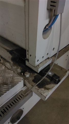

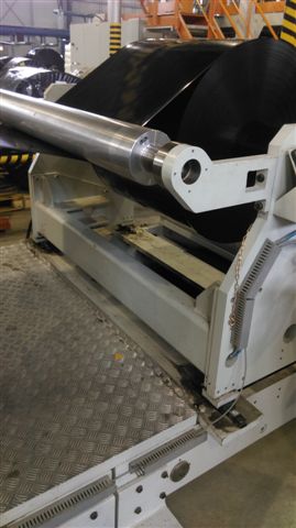

Размотчик устроен так, что смещается слева направо и наоборот, поэтому ножи могут обрезать и ленту тоже.

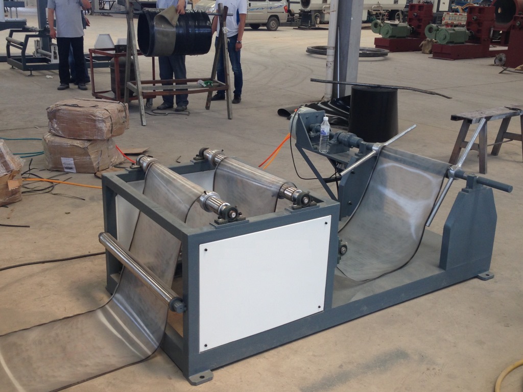

Очень простой размотчик КНРДмитрий Синев писал(а):Размотчик устроен так, что смещается слева направо и наоборот, поэтому ножи могут обрезать и ленту тоже.
Если его выставить и закрепить анкерными болтами к основанию пола, а дальше только ровно ставьте бобины с п/э лентой и обрезайте края адгезива
Дмитрий Синев
- Сообщения: 79
- Зарегистрирован: 22 янв 2015, 09:44
- Страна, Регион, Область: МОСКВА
- Город: МОСКВА
Sergpolimer
- Сообщения: 1952
- Город: Не определился
- Благодарил (а): 154 раза
- Поблагодарили: 290 раз
Re: Как и куда можно переработать ПЭ гель фракция 40%
Мда, с такой конструкцией особо не разгонишься, а сам размотчик похож на 5тонник для бумаги / картона
Дмитрий Синев
- Сообщения: 79
- Город: МОСКВА
Вот то-то и оно... Видимо придется выдумывать другой метод и очередной велосипед....
