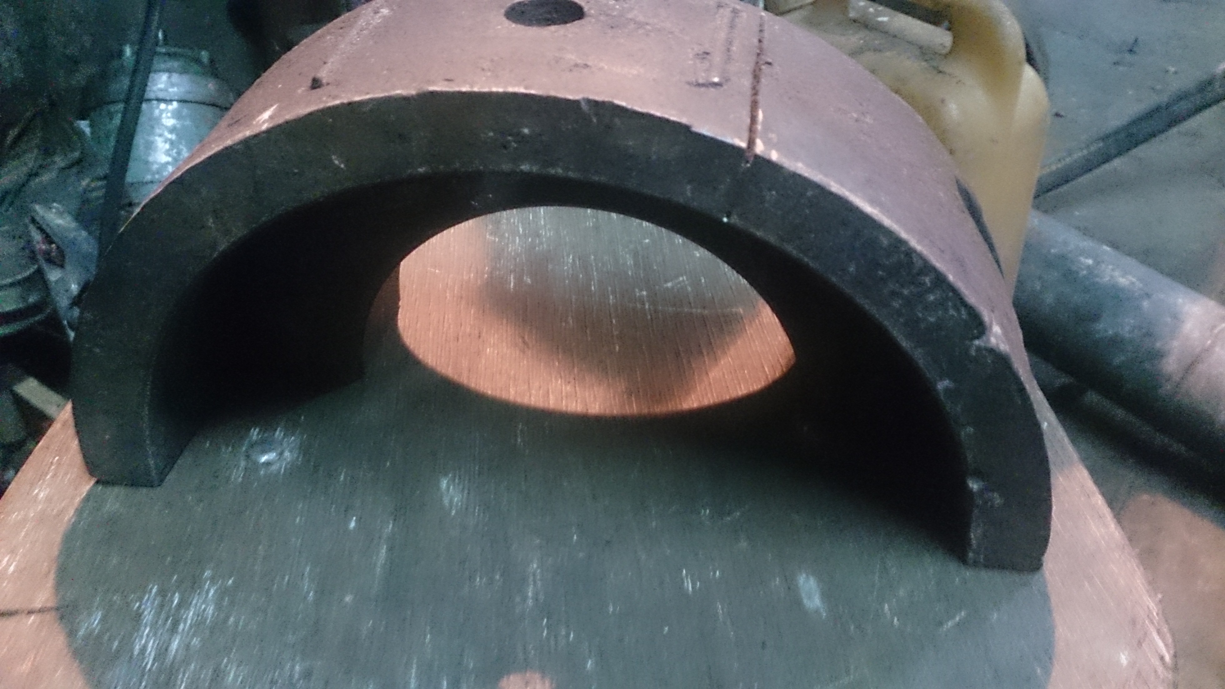

Коллеги! у меня вот какой вопрос, никто не в курсе как можно разрешить следующую проблему. имеются 2 нагревателя, полукольца. каждое мощностью 2 квт. как бы и где их можно заказать, отечественного производства только. так вот решили мы сделать одно кольцо мощностью 4 квт, но изготовители в один голос говорят что не могут сделать такой нагреватель такой мощности. максимум 2квт. так вот может кто знает альтернативные пути решения? у нас мысль появилась засверлить эти полукольца и патронных нагревателей туда понатыкать, но насколько эта идея жизнеспособна покажет эксперимент.

Какой конструкции нагреватели Вам предлагали? Слюдяные или керамические?
Керамические можно сделать с необходимой мощностью, хотя по фото нельзя определить диаметр и ширину.

Были такие на старых ГДР-овских МЕ-шных прессах. Меняйте на что-нибудь подобное этому: http://nomacon.ru/products/industrial-h ... ukoltsevye

Подобные делают китайцы для термостабилизации внутренних зон в экструзионной головке на трубных линиях

ни керамические ни миконитовые сделать не могут, в номакон тоже обращался. так тэн то и есть с головы экструдера.

В бурной молодости, немного для других целей, колхозили следующим образом:
Заказывали трубчатый воздушный или масляный тэн необходимый по мощности и геометрии и делали форму. В форму устанавливали тэн или тены и заливали расплавленным свинцом из старых аккумуляторов.
Недостатки: качество поверхностей обеспечивается литьевой формой и получался тяжелый.
Преимущества: в случае выхода из строя, доставали сгоревший тэн, плавили свинец и снова заливали в форму.

у нас тоже была проблема с Японскими тэнами, правда угловыми ,но разница не большая.
сделали форму , загнули трубчатые тэны, залили бронзой, и было нам счастье. До сих пор делаем.
Алюминий при нагреве дуло и коробило.
попробуйте так. или как хотели пальчиками ,но концов много ,контакт плохой ,часто горят.

Лучше изначально заказать тэн требуемой формы (геометрии) т.к. в случае проведения самостоятельной гибки он может повредиться

Если решили делать литьевую форму и заливать - к любому производителю, кто делает обычные трубчатые тэны.

можно не увеличивая мощности тэна, увеличить его производительность путём изоляции от внешней среды, то есть направить тепло на нагрев формы , обложиь например асбестовой тканью или... , создать термос.

можнопопробовать поговорить по изготовлению. нужен чертеж, эскиз ,мощность,пишите в личку Igva@sibmail.com

Поддержим отечественного производителя!!!
Завод "ТЕРМАЛЬ" в Нижнем Новгороде. Делают любые нагреватели на заказ. Срок 30 дней. При заводе есть кантора которая барыжит нагревателями.
