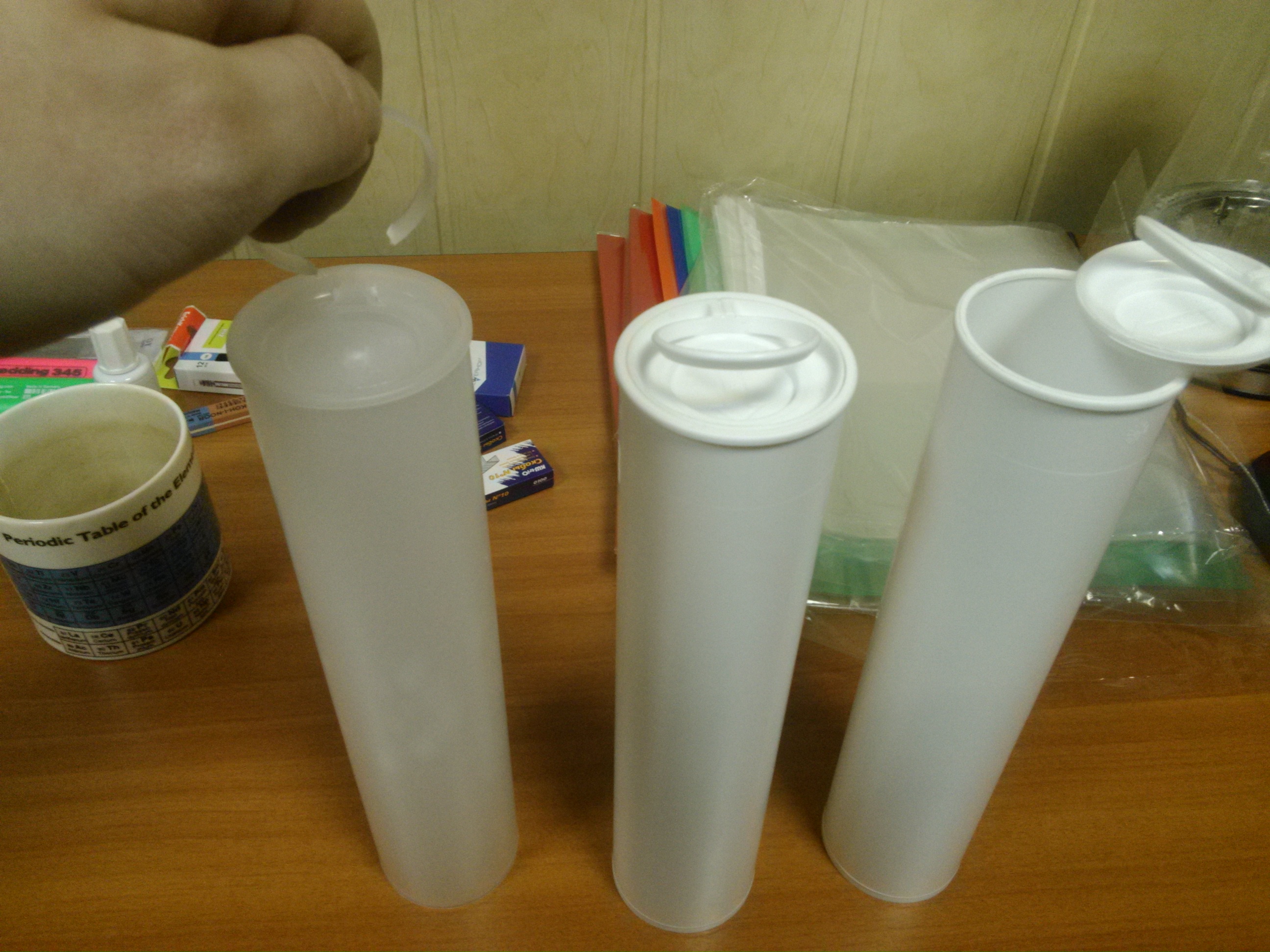

Добрый день, Уважаемые Эксперты!
Столкнулись с проблемой при литье туб из блочного полипропилена.
При съеме изделия повреждается душка укупорочного кольца, чтобы открыть тубу надо дернуть за кольцо, но из-за поврежденной душки кольцо отрывается без укупорочной крышки. Отчасти это происходит из-за недоработанной пресс-формы, но пока что пробую только замену материала.
При съеме кольцо слегка загибается и трескается у основания, думаю надо увеличить ударопрочность изделия, чтобы при съеме не трескалась душка.
Такой проблемы нет, если использовать BH345MO или moplen ep 548S, но хочу попробовать что-нить из отечественного.
Подскажите марки ПП более ударопрочные или добавки, для повышения ударопрочности.
Материал PP 8348 SM.
TDS на материал и фото изделий в приложении.

#2 Сообщение Iron Smile » 14 янв 2015, 20:32
maestro235, я ранее уже скинул информацию о модификаторе. Полагаю, должен помочь. Как раз сочетает в себе и жесткость и эластичность.
