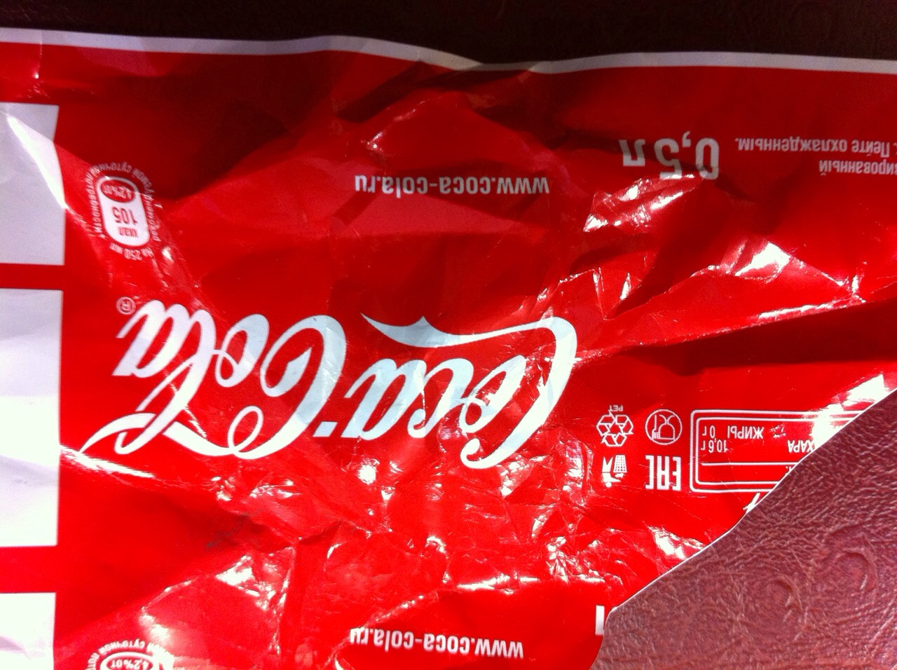

Уважаемые коллеги!
Всех с наступающим новом годом! Счастья здоровья и удачи в работе!
Прошу вашей рекомендаций.
Мы занимаемся вторичной переработкой, и в последнее время нам стал попадать материал - вспененная полипропиленовая пленка - этикетка с пэт бутылок таких как кока-кола (фанты спрайты и т.д.). Фото есть во вложении.
В процессе экструзии эта пленка пузыриться, пениться.
Подскажите из за чего это происходит ? Какая добавка входит в состав и её количество (насколько мы понимаем вспенивают эту пленку для понижения удельной плотности) ? И как с этим бороться ?
Есть варианты:
1) Не перерабатывать её вообще
2) Добавлять 5 - 10 % к стандартному литьевому ПП
3) Перерабатывать 100 % эту пленку. Какие в таком случае нужны добавки и режимы на машинах ?
4) Что ещё может быть ?

Пениться краска, помогает двойная перегонка на двошнеке с хорошей дегазацией, более подробно к специалистам в личку)

Вспенивается материал из за горения типографской краски, для переработки данного матреиала нужен хороший гранулятор с серъезными зонами дегозации.

Если этикетка Б.У. с бутылок то скорее всего это органика, а точнее сахар. Я перерабатываю этикетку с таких же бутылок, только только еще и загрязненную всякой дрянью у меня не пенится, чаще бывает что забивает сетку на грануляторе. Если пенится заставляю её мыть пока не перестанет.
