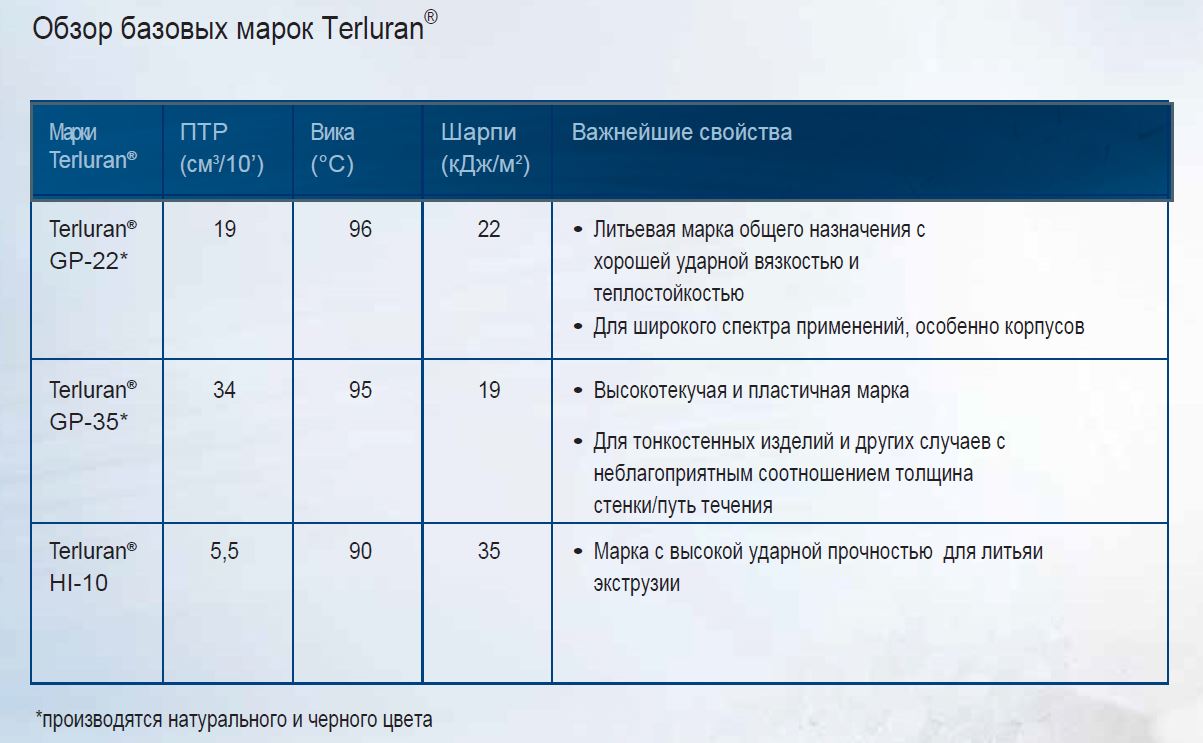

Конкурировать, как мы знаем, можно ценой или рассовывая материал по полочкам, куда другие не могут дотянуться (по свойствам, качеству или просто хитрые применения). Мы, конечно, стараемся использовать все возможности. Для поддержки штанов, которые у нас постоянно спадают (согласно приведенной выше цитате) мы делаем марки Терлуран – стандартного АБСа. Марки Терлурана делаются огромными партиями на полностью автоматизированных заводах (GP-22 и GP-35 производятся в Европе, Азии и Америке), что позволяет серьезно экономить на издержках и продавать стандартные марки по хорошей цене. Терлуран производится натуральный и черный, ходят слухи, что скоро запустят и некий белый, но по мне – лучше бы это осталось слухами. Свойства Терлуранов приведены в таблице ниже:
Марки стандартного АБС
Как видно из таблицы имеется стандартный набор: обычный АБС (GP-22) , высокотекучий (GP-35) и высокопрочный, он же экструзионный HI-10/SP-6 (отличаются системой смазок). Квадратиш-практиш-гут. Почти все продажи АБС вне автопрома в России приходятся на эти замечательные марки.

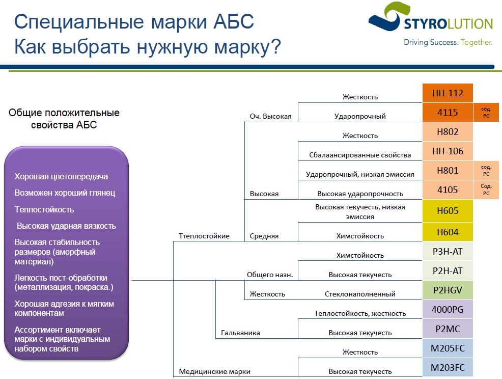

Руководство по выбору марки АБС

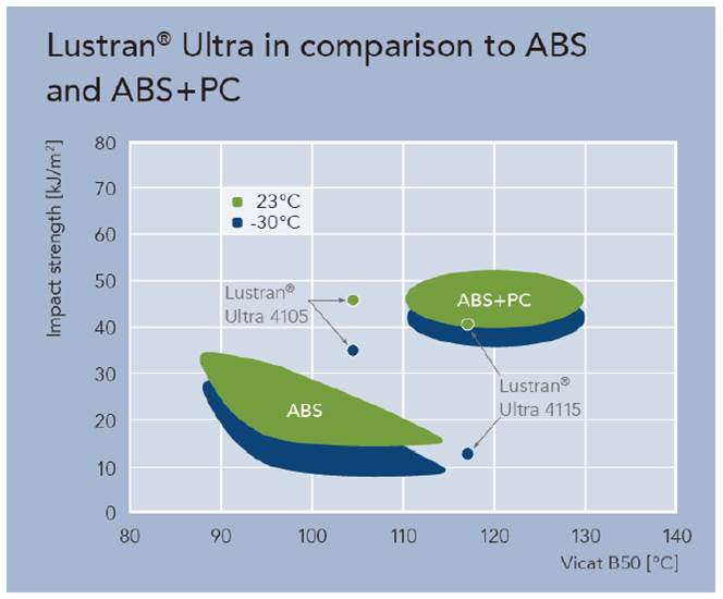

Марки Novodur Ultra в сравнении с АБС и ПК/АБС
Соответственно имеем 4 градации теплостойкости:
Стандартная (Вика В50- около 95 C): Terluran, Novodur P2H-AT и др.
Средняя (Вика В50- около 100 C): Н604, Н605
Высокая (Вика В50- около 105 C): Н801, НН106, Ultra 4105
Очень высокая (Вика В50- около 110 C): H802, HH-112, Ultra 4115
Марки Н801, Ultra 4105, Ultra 4115 – содержащие ПК. В отличие от «классических» ПК/АБС композиций, содержащих около 60% ПК, в наших марках содержится около 30% ПК, что, теоретически, кроме выигрыша в текучести, должно положительно влиять на стоимость. Основные преимущества ПК-содержащих марок – стойкость к удару при минусовых температурах, меньшее содержание летучих.
Марки, модифицированные АМСАН, легче перерабатываются, но АМСАН дает довольно много летучих соответственно с точки зрения применения этих материалов в интерьере авто, возникают вопросы. Кроме текучести марки, модифицированные АМСАН, обеспечивают сравнительно приличную адгезию ЛКМ.

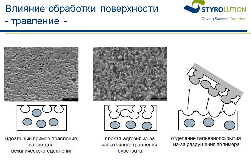

Отдельная линейка продуктов АБС разработана для гальвано покрытий. Принципиальное отличие марок для гальваники - в хорошем распределении частиц каучука в массе, обеспечивающем правильное «заякорение» покрытия на поверхности и хорошей реологии (во избежание напряжений и – в идеале - деформации частиц каучука).
Влияние распределения каучука и травления

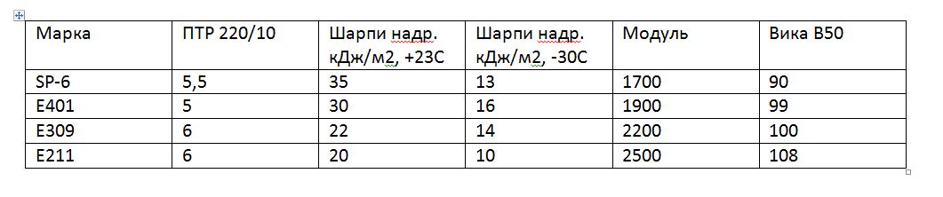

Экструзионные марки АБС представлены стандартной марки Terluran SP-6 (или ее смазанной модификацией – HI-10(в Европе)/HI-12 (в Корее))и рядом специальных марок. Terluran SP-6 – довольно мягкая и эластичная относительно конкурирующих марок АБС, поэтому с переработкой есть свои особенности. Если говорить о специальных марках, то есть 2 марки с дополнительной фильтрацией расплава (E309 и E401) стандартной теплостойкости и теплостойкая марка для экструзии с раздувом – E211 (в свое время применялся для производства спойлера для Lada Samara). По поводу различий Е401 и E309 что-то сказать трудно, т.к. вживую в СНГ их никто не видел пока.

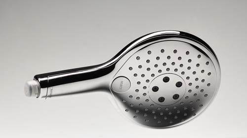

Лейка душа Hans Grohe из Novodur P2MC с гаальванопокрытием
