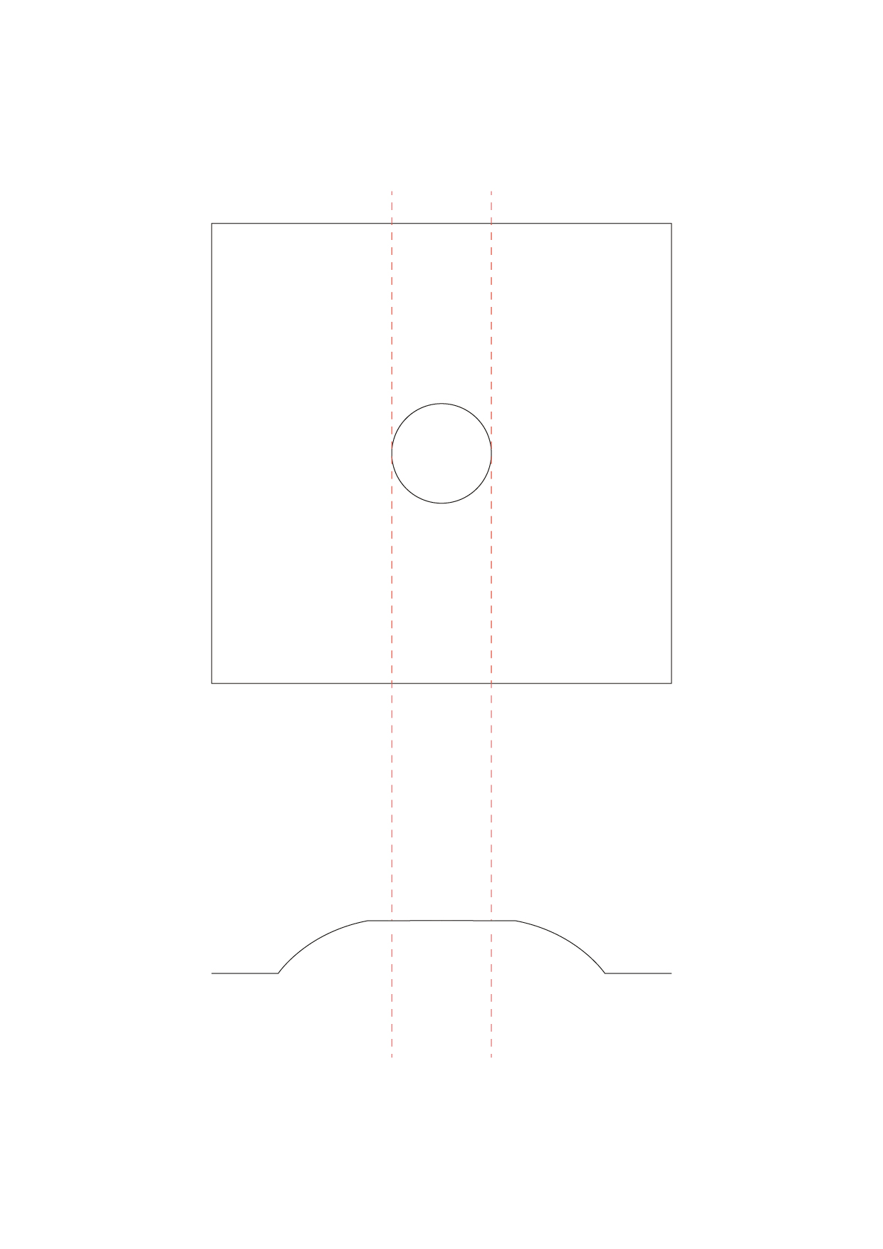

Приветствую.
Фторопласт Ф4 (тефлон, PTFE) в листах от 0,5-1 мм.
Возможно ли из готового листа придать форму будущей детали как показано на рис.?
С фторопластом никогда не связывался.
К примеру: придавал форму акрилу путем вакуумной формовки.
Нагревал, втягивал, остужал.
Возможно ли такое совершить с фторопластом?
Спасибо.

Попробуйте формовать при 300 С.

можно в железной форме при температуре от 330 и до 380 надо пробовать, только охлаждать надо тоже в форме под давлением в холодном прессе

сделайте матрицу-пуансон похожего профиля в в меньшем масштабе и пробуйте. нагрев ИК и пресс как советуют.и расход меньше. и технологию отработаете. а потом , при положительном результате , перейдете к нужным размерам.

С ptfe маловероятно. Он не эластомер. А вот с его собратьями pfa например - можно экспериментировать, на температурах 350 гр.

Мы формовали пленку PFA 250 мкм. Тем-ра 270-280.
