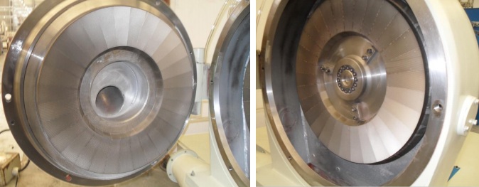

Эта моделька мельницы визуально и технологически будет получше. Просто у них на сайте фиг разберешься, все навалено.
1. Насколько я знаю, такие цельные диски в России не делают. Во всяком случае, я не встречал.
Как минимум, более-менее нормальная сталь (20Х), цементация, закалка в масле, отпуск и твердость должна быть не ниже HRC 60.
Честно говоря, я сомневаюсь, что в России вам это обойдется дешевле. Если вообще кто-то вам такое сделает.
Даже в Китае нормальные производители не горят желанием их делать, обычно они заказывают сегментные диски из Германии, но в вашем случае нет другого выхода.

Попробую сейчас фото дисков добавить.Dmitriy_Saturday писал(а):Огромное спасибо за отклик. Много полезной информации. (много печальной)

А вот китайская дисковая сегментная мельница.Правда сегменты дисковые немецкие и их можно менять по мере истирания.

Вот такая мельница сможет работать 7/24, отличается от Zerma PM-500 только ценой в меньшую сторону.Dmitriy_Saturday писал(а):Огромное спасибо за отклик. Много полезной информации. (много печальной)
