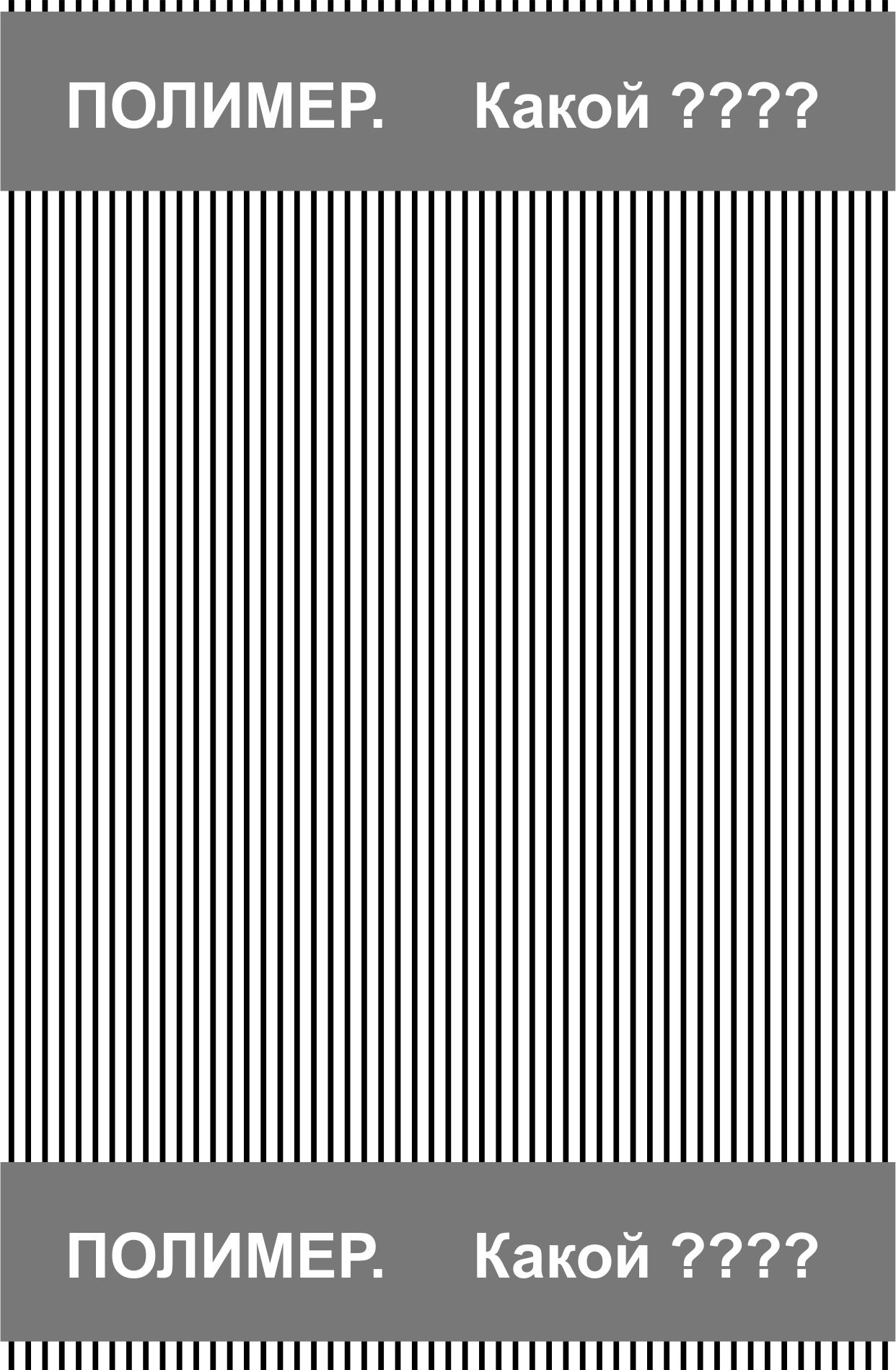

Добрый день, уважаемые форумчане.
Есть определенная задача. Нужен ваш совет.
Проволока из пружинной стали диаметром 1,6 мм
уложена через расстояние 5мм друг от друга.
Диаметр и расстояние между проволоками могут быть другими.
Может ли кто-нибудь подсказать, какой материал и технологию
использовать, чтобы закрепить проволоки между собой,
залив их каким-то полимером? Желательно, чтобы было быстрое высыхание.
Хотелось бы хорошую адгезию с металлом. Это может быть какой-то материал
с использованием термообработки.
СПАСИБО

Re: Нужен совет по выбору технологии и материалов
Дело в том, что это скрепление проволок нужно временно.
Вообще-то это металлическое сито для просеивания.
Скрепить надо, чтобы НА НЕКОТОРОЕ ВРЕМЯ правильно зафиксировать расстояние между проволочками.
После этого сито будет подрезано с двух сторон в чистовой размер, а дальше
эти части сита, запаянные полиуретаном (или чем-то другим) будут зафальцованы в жесть.
Т.е. внутри жести полимер уже не будет нести никакой нагрузки. Свою миссию к этому времени
он уже выполнит. Именно такое крепление мы видели на чужих ситах. Это было похоже,
как будто полиэтиленовая пленка расплавилась и спаяла проволочки между собой.
Вот и хотим подобрать что-то аналогичное для себя.
СПАСИБО.
Это именно проволока. Расстояние между проволоками
перед заливкой полимером будет зафиксировано специальными
гребенками. Останется только залить, дать остыть (застыть)
и провести окончательную фальцовку.
Подскажите что за клей-расплав, который рекомендуете
и где про него почитать?
Спасибо

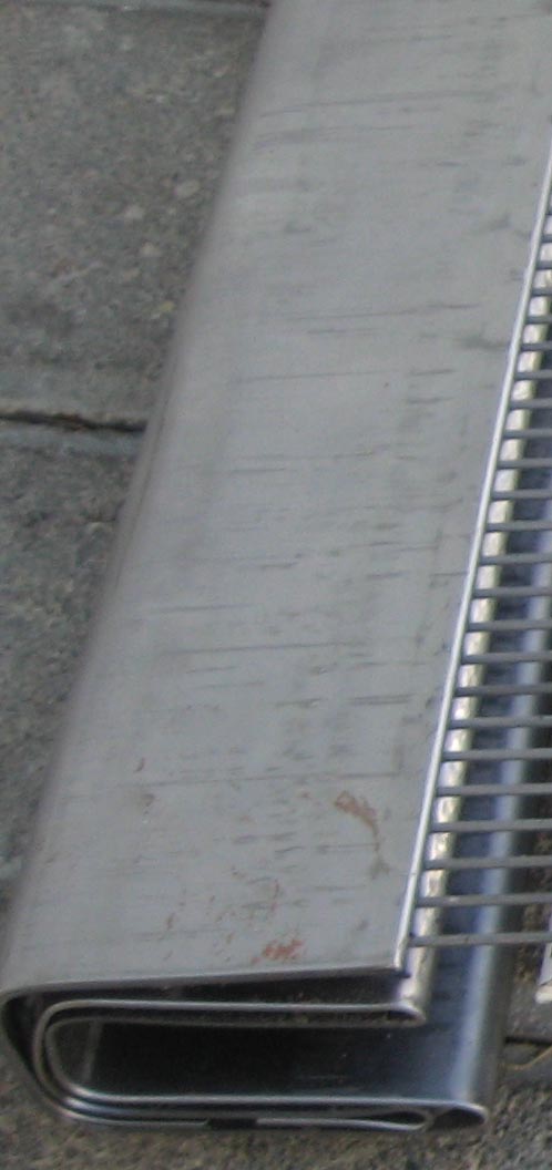

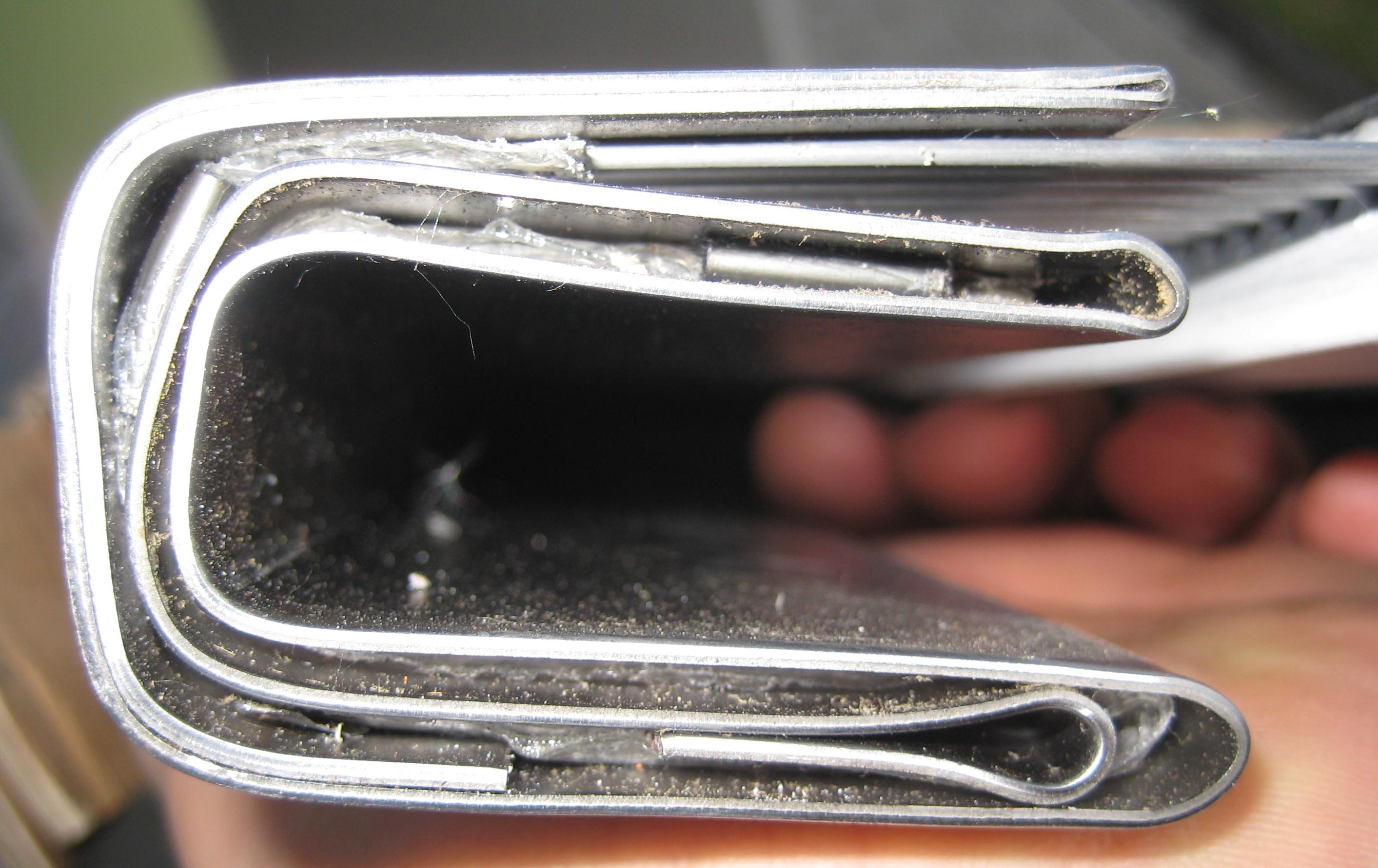

westbrig
- Сообщения: 4
- Зарегистрирован: 11 дек 2014, 13:00
- Город: Лида
Для полноты конструкции прилагаю 2 фотографии.
На Фото1 видно, как между жестью проволока находится
в полиэтилене ( или каком-то силиконе, полимере ....).
Какие есть мысли?
СПАСИБО
Какие есть мысли?
СПАСИБО
Томашев Михаил
- Сообщения: 762
- Город: ***
- Благодарил (а): 4 раза
- Поблагодарили: 114 раз
westbrig писал(а):Для полноты конструкции прилагаю 2 фотографии.
Какие есть мысли?
СПАСИБО
Такую гибку ни один клей не выдержит (разве что только для вертолётных лопастей). Да и непонятно, насколько нужно сохранение взаимного расстояния после гибки.
Я бы смотрел в сторону биговка жести твёрдосплавными роликами с внутренней стороны, плотное сжатие (прессование) и гибка. Если нужна электрическая изоляция - однозначно проволоку в изоляцию.
Альтернатива - обрезки пластиковой обойменной ленты (как для гвоздей для пневмопистолета) с заданным промежутком. Они будут удерживать прутки на нужном расстоянии друг от друга.
Что ж это такое, если не секрет? И какие решения вы пробовали сами?
