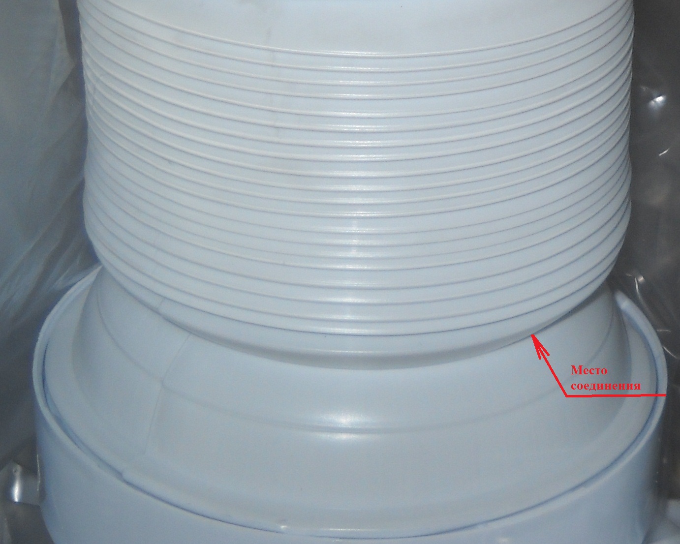

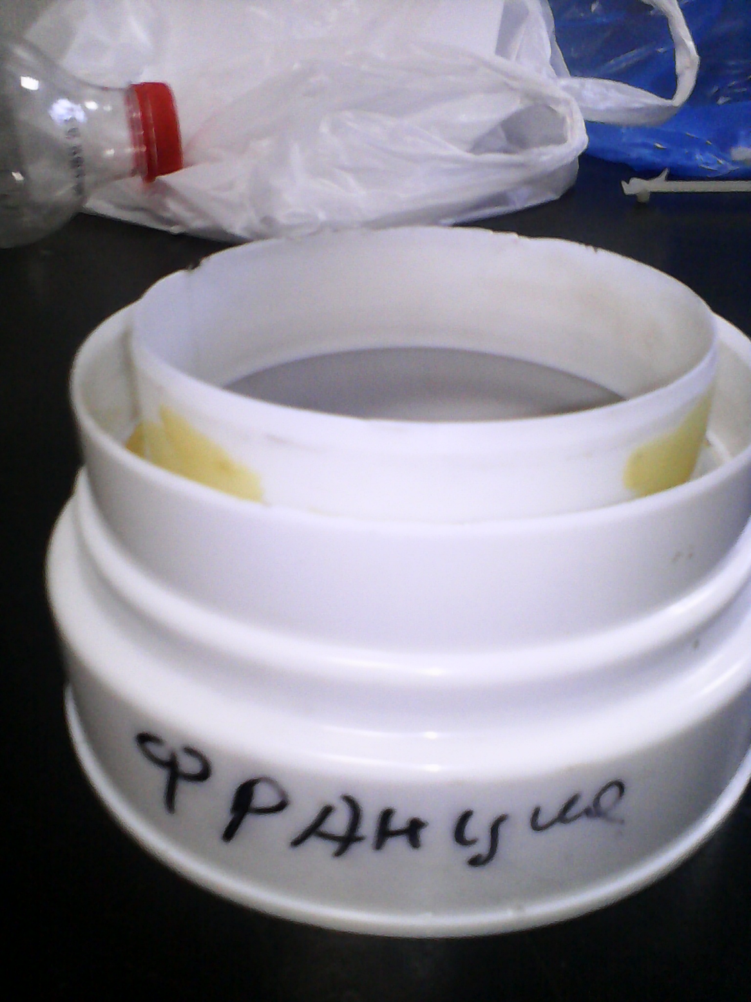

Господа, вот какой проект сейчас в разработке:
Это - манжета из ПП должна состыковываться с ПП гофрой. (гофра армированная, так что вариант сварки, увы не реален :cry_ing: ) Нужно их чем-то скрепить между собой.
На образце продукции что-то напоминающее силиконовый герметик. Но ведь герметик долго твердеет. :du_ma_et: И в условиях массового производства нужно что-то более быстросохнущее.
Порекомендуйте (желательно, конечно конкретной марки) что-либо, чем можно уплотнить это соединение.

Хенкилям писала - не отвечают. :-(
Написано "Франция", так как образец прибыл с французского производства - вариант ПП. Есть еще "Китай". Но он сделан из АБС, а такой вариант не рассматривается. (Впервые вижу, что китайцы используют более дорогой материал, чем Европа)

Полипропилен химически инертен, поэтому он очень плохо клеится, адгезия клеев к нему плохая. Как правило сначала наносят праймер для подготовки поверхности.
Кроме Loctite можете попробовать обраться в Permabond (http://www.permabond.ru/) и Chester Molecular (http://chester.com.pl/?lang=ru) . Хотя Loctite мы в свое время очень много применяли, это качественно но дорого. Остался телефон российского представительства Loctite (495) 745-23-14.
Когда смотришь на фото, то видно большой зазор между деталями - может туда вставлять проставку с натягом. Её еще можно прихватить цианоакриловым клеем, он очень быстро сохнет.

Sandy писал(а):Полипропилен химически инертен, поэтому он очень плохо клеится
Я это очень хорошо знаю. И по сути дела этот "клей" будет выполнять роль уплотнителя, который просто не позволит трубе соскользнуть с манжеты.
Sandy писал(а):Когда смотришь на фото, то видно большой зазор между деталями
Именно в этот "зазор" и будет вставляться гофра.
p.s. фотография готового изделия для наглядности.
