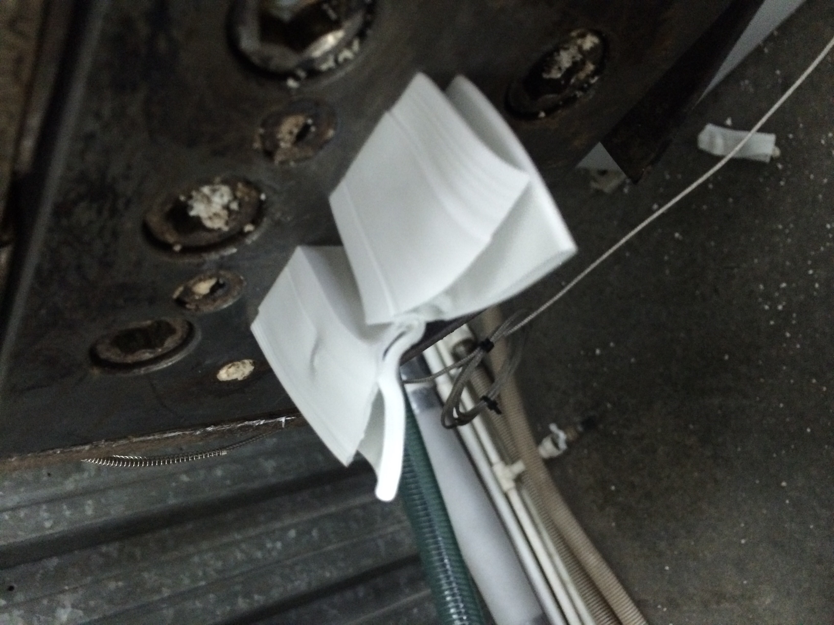

Спасибо за ответ, но хотелось бы знать максимальные температуры.
При таких температурах как вы рекомендуете, наше профильное изделие вываливается неравномерно. При повышении температуры темперирования происходит улучшение.

Спасибо вам за ответы. Но пользуясь случаем хочу спросить еще несколько вопросов.
Мы изготавливаем профиль, раньше инструмент стоял на одношнековой линии, и процесс экструзии шел удовлетворительно, а имено при горячем срезе масса из фильеры выходила равномерно.
Сейчас поставили инструмент на данную двухшнековую линию и масса выходит не равномерно, перетекает вниз больше чем в верх. Перепробывали разные режимы.
Что может влиять на такую неравномерность?
И еще.. Часто слышу от вас фразу "что происходит в зоне дегазации" это как понять? Открыть крышечку и заглянуть туда? Какая субстанция там должна быть? Ровный жгут? А если там разрывы!?
Работаем на дробленой вторичке. С двухшнековой линией сталкиваемся впервые, поэтому такая штука как дозатор смеси (наполнение шнеков) для нас в новинку. Грубо говоря добавилась еще одна крутилка)))

2 вы работаете на дробленке- следовательно удовлетворительным можно считать состояние материала в дегазаторе от творога до ленты с рваными краями смотреть с фонариком так как вы и говорили- временно отключить дегазатор и заглянуть
дозатор хорошая штука- поверьте и именно с помощью дегазатора можно оценить степень наполнения шнеков
1 в вашем случае поможет выравнивающая решетка в адаптер( перфорированная шайба, рассекатель)по разному сей девайс называют, подойдите к его изготовлению поответственней- стоп зоны не должно быть-ни на передней ни на задней стенке решетки, поверхности каналов полируйте, материал - нержавейка как минимум 40Х13- длина каналов выравнивания не менее 4 диаметров отверстий в шайбе
кстати можете поэкспериментировать с отверстиями разного диаметра - получите возможность слегка поуправлять потоком в инструменте

Работа на дробле на двухшнековой машине имеет несколько особенностей.
- постарайтесь просеять дробло на фракции. в машину лучше всего грузить размер 2-3 мм.
- температура переработки "в гору" от загрузки к адаптеру на повышение. от 155-160 до 165 *С, навскидку. Так же, как у вас было на одношнеке.
- при изготовлении того профиля, что вы сейчас дробите, часть смазок выгорела. хорошо было бы их пополнить у вас.
для этого дроблёнку можно и нужно опудрить ( по мере необходимости добавки можно увеличить):
- стеаратом кальция ( 0.2-0.25 кг на 100 кг дробла)
- ок. пэ воском с Тплав. от 106-110*С дозировка та же.
эти две снизят трение о металл головки.
- модификатор перерабатывапемости этот от 0,5 кг.
он поднимет когезию внутри потока.
Все эти добавки выровняют вам истечение.
Если начнёте желтеть в массе материала. через несколько суток работы. можно добавить:
- НСС ( нейтр.ст.свинца) доза от 0.3 кг.
Как опудрить дробло. тут на форуме обсуждалось не раз.
И бонус. :) Освоите эти операции - можете подгрузить немного мела 10-15 кг на 100 кг.дробла. будет подешевле.
Желаю удачи.

Очень интересно, прошу продолжения дебатов про темперирование шнеков!
Согласен от части и с теми и с другими, в целом вещь очень полезная, особенно при работе на композиции. При переработке сверхнаполненых (свыше 200 м.ч.) композиций, на экструдере ф. Краус-Маффай, без темперирования шнека ничего хорошего не получалось - в дегазации порошок, машину прогоняли по 1-1.5 ч до желатинизации массы, производительность низкая. При темперрировании шнеков до 110 град. Цельсия, желатинизировался материал быстрее , получалось снять хоть какую то приемлемую производительность, при условии изношенных шнеков. На дробленке думаю надо поддерживать температуру шнеков около 70-80 град.Цельсия, но утверждать не буду, опыта мало работы с крупными "агломератами".
Насчет не равномерности выхода массы из фильеры, посмотрите повнимательнее, все ли зоны равномерно прогреваются, в частности, зоны переходника и фильеры, нет ли мест захолаживания. Прозвоните все ТЭНы установленные на фильеру и переходник, проверьте поступает ли напряжение на них в момент поступления сигнала с ПИД регулятора. Полагаю, сетка с решеткой стоят? Если есть решетка с меньшим проходным сечением попробуйте ее установить, может сгладит неравномерность выхода.
Возможно не хватает производительности экструдера на данную фильеру. Предоставьте, пожалуйста, параметры одношнекового экструдера, и указанного Вами двушнекового. Сравните их производительности. И еще, так для информации, на двушнековом экструдере как шнеки вращаются - в одну сторону(однонаправленно) или на встречу друг другу (разнонаправленно)?
