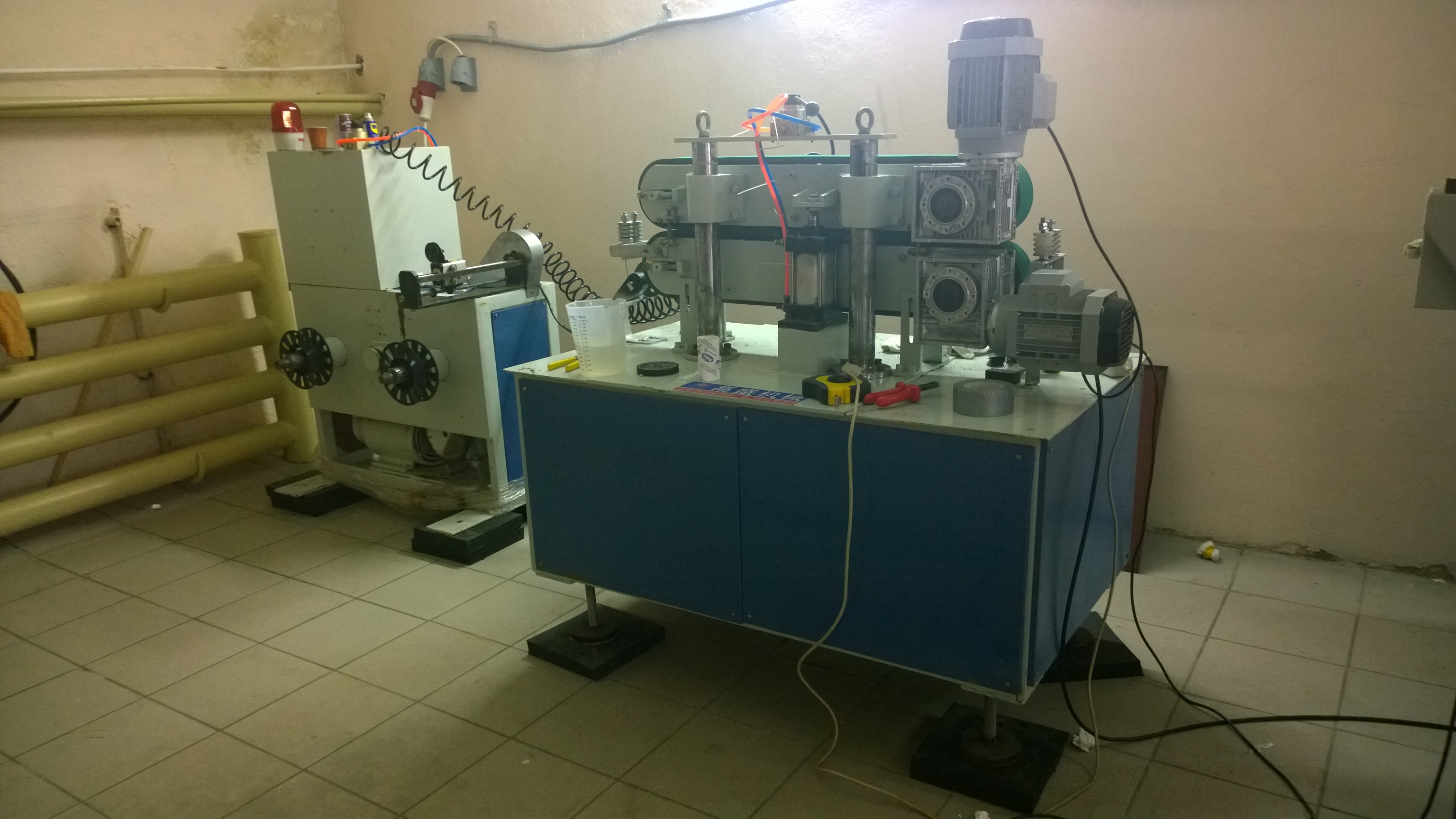

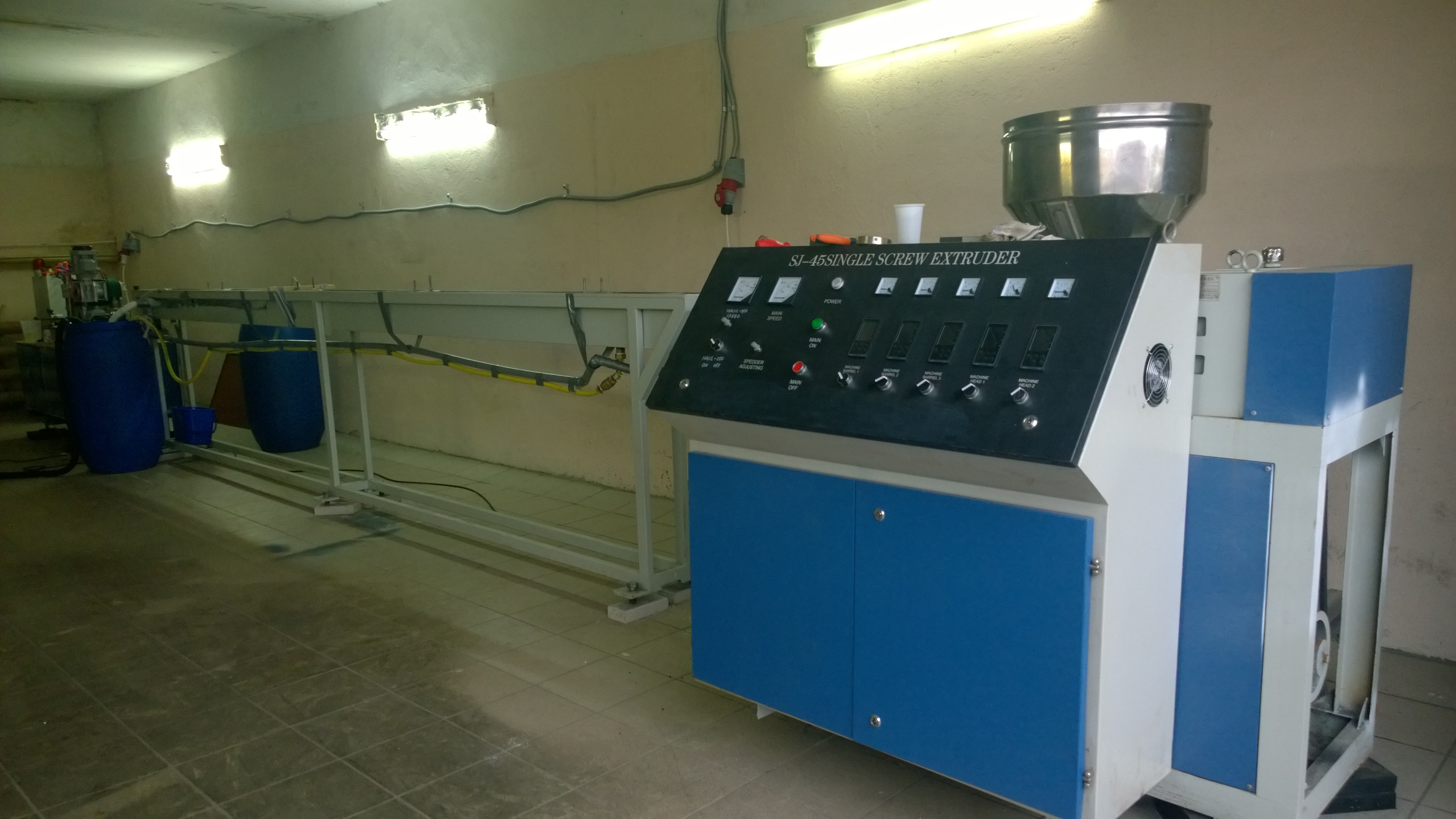

Продаю практически новую линию по производству нити для 3D принтеров диаметром 1,75 и 3 мм
В работе была ~200 часов (наладка + тестовая партия из PLA)
Линия китайская
Состав:
Экструдер SJ45 одношнековый + комплект фильер для нити 1,75 и 3 мм
Ванна охлаждения 6 метров
Протяжка (трак)
Намотчик (две оси)
Управление траком выведено на панель экструдера
питание 3х фазное.
цена: 1 500 000 руб.
небольшой торг уместен :)
Есть так же гранулы PLA (~400 кг) и катушки D200 и D300.

для 3д нити эта линия не самый подходящий вариант. она по шнеку дает 50-60 кг/час, когда как для нити максимальная будет 5 кг/час на 1,75 мм диаметра, соответственно пульсации расплава = разнотолщинность.
ну и цена завышена в 2 раза для китая.
