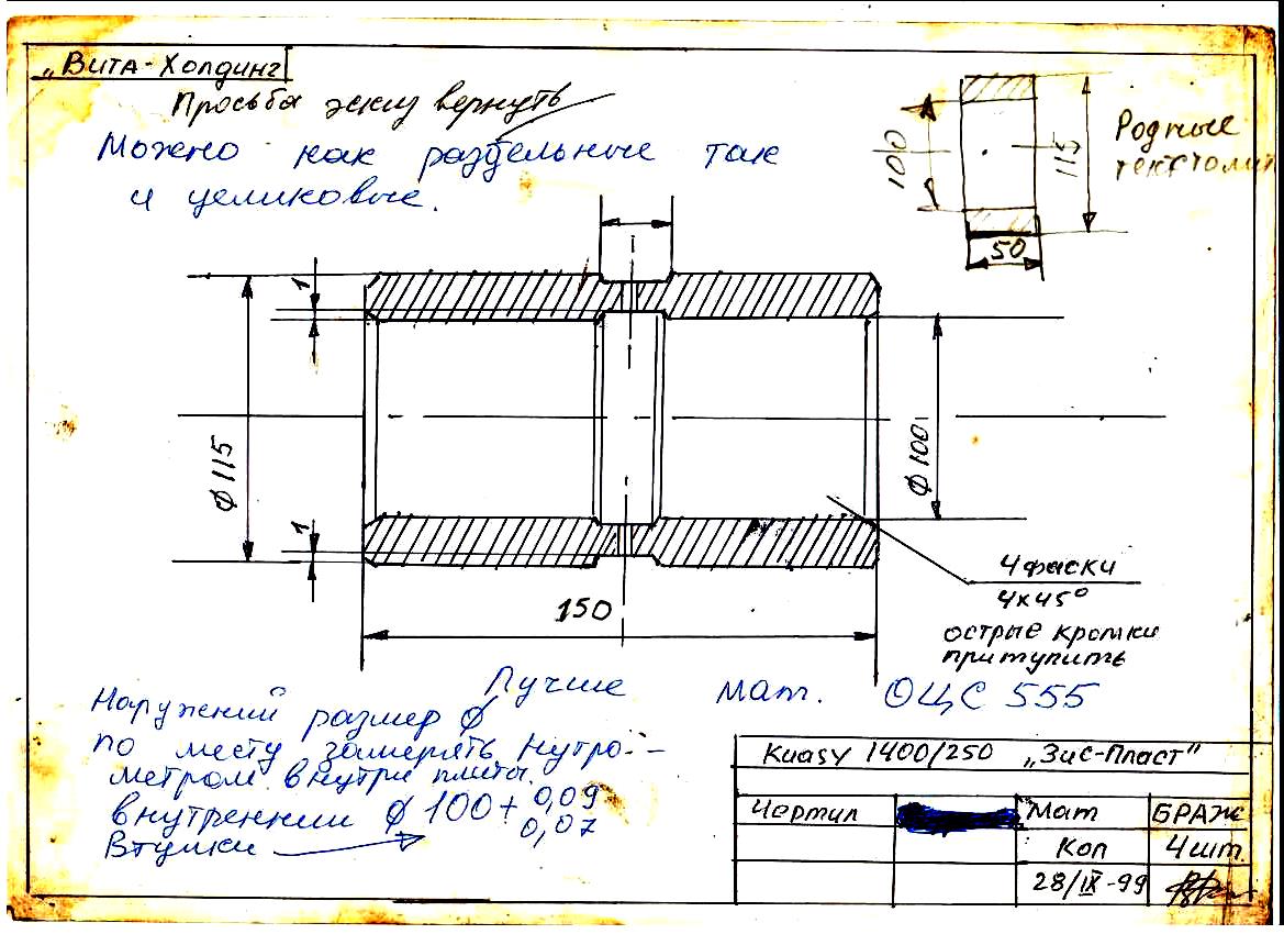

Добрый день. Многие наверное сталкивались с проблемой износа втулок скольжения подвижной плиты. Есть ли у кого-нибудь чертежи втулок на ку аси 1400?

Сегодня посмотрим по поводу эскизов.
