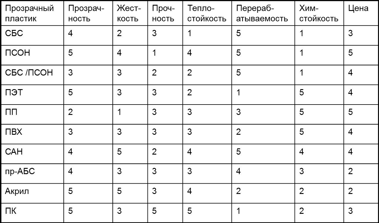

Как понятно из рассмотрения областей применения, Стиролюксы – не только добавка-модификатор, но и могут рассматриваться как самостоятельный прозрачный пластик, пригодный для литья и экструзии в чистом виде или модифицированный добавками (например - полистиролом ;;-))) ). Чтобы понять, что это за зверь, посмотрим на него в сравнении с другими пластиками.
Сравнение прозрачных пластиков с СБС
ЛИТЬЕ И РАЗДУВ
Основным материалом для литья среди наших СБС является 656С, сочетающий хорошую текучесть и приличный модуль. В общем этот материал расположен на полпути между ПП и ПК или прозрачным АБС. Делают из него игрушки, электротехнику и всякие примочки для мерчендайзинга. Попытки лить смесь ПС с СБС приводили к разным результатам, не всегда удовлетворительным. Главная проблема – качественное смешение, без которого не достигается желаемой прозрачности деталей, а наоборот получается «перламутр» или мутные разводы. В Проклятом Буржуинстве эту проблему решают и льют довольно много из смеси ПС+СБС. Особенно, почему-то, такая смесь популярна в производстве плечиков для одежды. Одно время БАСФ даже делал смесь под торговой маркой Clearblend исключительно для такого применения. Потом, видимо, производители плечиков начали считать деньги и стали смешивать сами. Думаю, что не без помощи статических миксеров.

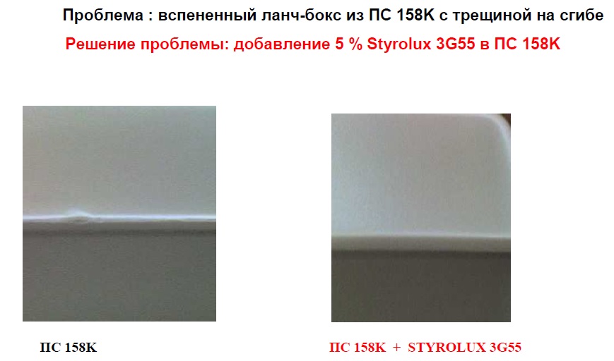

Продолжая тему упаковки, можно коснуться упаковки из экструзионного вспененного полистирола (XPS). Конечно, при производстве ванночек неглубокой вытяжки из XPS ленты никакого СБС там не надо. Например, была проблема с растрескиванием ланч-боксов (первичка/вторичка 50:50) на сгибе. При добавлении Стиролюкса (использовался 3G55) плотность пены выросла, затем ее вернули к исходному значению, снизив дозировку нуклеатора (добавление Styrolux 3G55 в ПС придает нуклеатору более высокую эффективность, позволяя создавать больше центров порообазования).
Замечено было, что Styrolux 3G55, делая стенку ячейки прочнее и эластичнее, позволяет поддерживать рост и стабильность ячеистой структуры в полистироле, образуя структуру с закрытыми порами. В итоге за счет прочности стенок и большого процента закрытых пор получили более жесткий материал при той же плотности, соответственно можно снижать толщину стенки, экономя на материалоемкости.

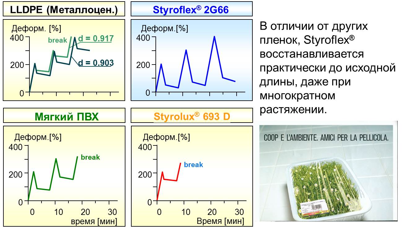

Стирофлекс – странный материал. Он настолько мнофункционален, что никто у нас в компании не знает, куда с ним идти. Поэтому про него обычно забывают. Коротко – это весьма термостабильный ТЭП с полярностью, обеспечивающей адгезию в горячем виде к большинству распространенных пластиков. Подробно об основном применении – модификации стирольных пластиков и полиолефинов я планирую рассказать в следующей серии.
Многократное растяжение пленки

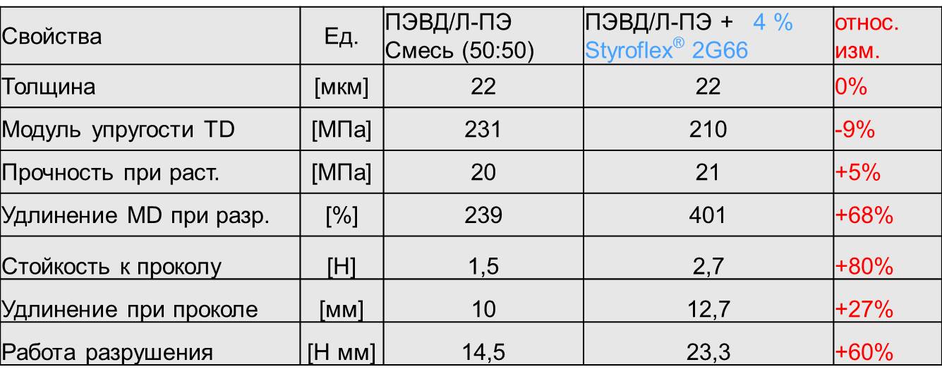

Из разработок актуальная тема по его применению сейчас- медицинские трубки для капельниц, но в разработке – адгезивы на его основе для нанесения на алюминиевую фольгу, соэкструзионные с ЭВА пленки для замены пластифицированного ПВХ (А/Б/А), стрейтч-худы и применение его в качестве добавки или соэкструзионного слоя в полиэтилен для повышения стойкости к проколу, повышения обратимой деформации и стойкости к распространению надрыва (простите мой французский – не знаю как правильно сказать по-русски “tear propagation”).
модификация ПЭВД
модификация ПЭВД
Коллеги! У меня очень мало данных о сравнении Стирофлекса с более распространенными полиолефиновыми модификаторами типа Вистамакса. Если кто-то сравнивал их, буду благодарен за любой отзыв. Ну и конечно буду рад, если кто-то может поддержать мой интерес по части посмотреть как он работает в полиолефинах. Обещаю любую поддержку, на какую способен, по части проведения испытаний и оценки свойств полученной пленки.
