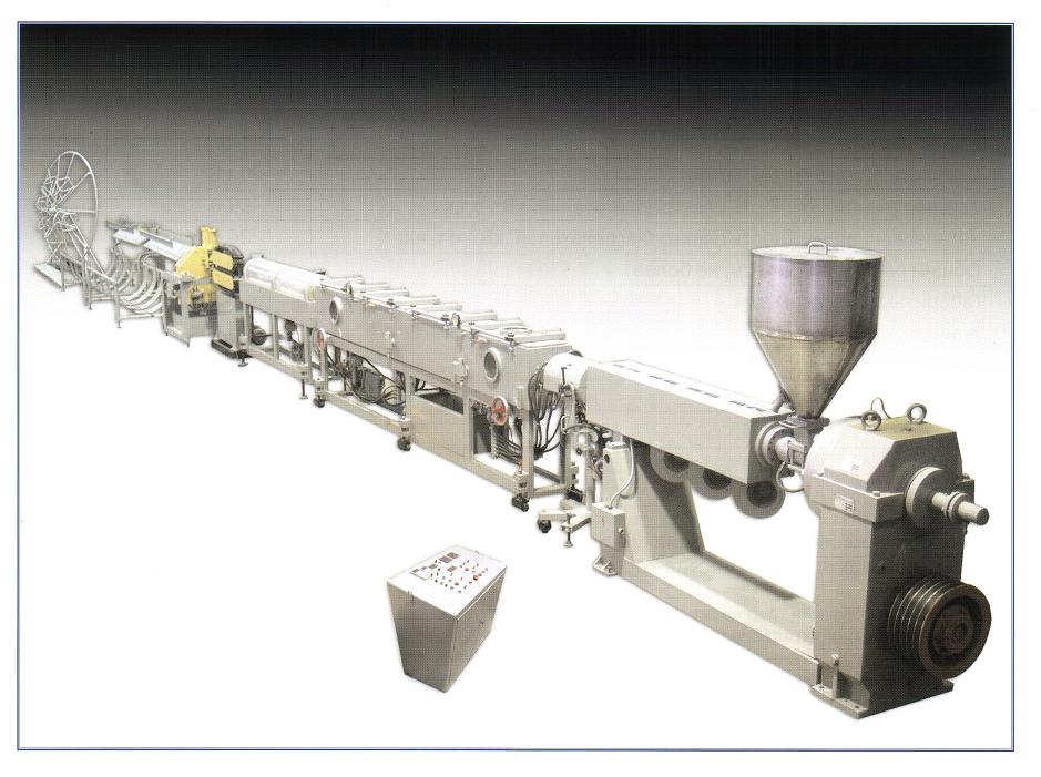

Приветствую всех. Нужен совет специалистов, есть ли возможность модернизировать, усовершенствовать готовую линию по производству труб из полиэтилена диаметром 25/63 в линию по производству труб диаметром 25/125 и увеличить ее производительность!
Что в первую очередь нужно учесть, и если есть такая возможность, минимальными затратами добиться максимального результата.

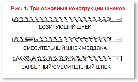

Поможет ли в этом простая замена шнека на более современный по конструкции не изменяя его длины и диаметра.
Чуть позже отпишу полные характеристики линии.
Очень жду Ваших советов.

Повышение производительности экструдера, кроме прочего, ограничивается силовым приводом. Хорошо, если у вас немец, тот потянет полуторократную нагрузку, а если китаец или турок, даже итальянец, то для них работа на номинальной производительности уже является естественным фактором риска выхода из строя. Не забудьте, что повысив производительность экструзии, вам придется повысить производительность охлаждения.

мы из нашей трубной 25\65 (кузполимермаш) тоже хотели выполнить такой фокус.
до 100 мм можно ,производительности хватает только скорость вытяжки будет мин. тк на трубу нужно больше пластмассы
нужно переделать ванну охлаждения ,и формующий инструмент, вытяжку.
это потребует хороших денег. мы не стали это делать тк потребность в трубах была небольшой а работы по модернизации дополна.
производительность не увеличите тк мощность привода не позволит.

Каждая линия индивидуальна по свои параметрам, характеристикам и чтобы вынести заключение необходимо ее смотреть.
Шансы всегда есть
