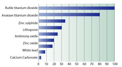

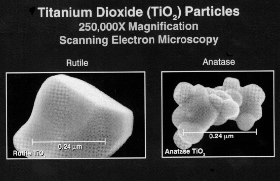

Re: Нет идеальной белизны ПП Крышки
#24 Сообщение Maks42 » 06 ноя 2014, 21:26
Если посмотреть на фото и почитать эту ссылку, то можно понять, почему рутил более светостойкий.
#25 Сообщение cs-mb » 07 ноя 2014, 10:42
может я раскрою секрет, но светостойкость диоксида титана (вне зависимости от его модификации) - 8.
кто не в курсе: 8 - максимальная величина.
повторюсь: основное "преимущество" у рутила - более высокая укрывистость на 10-20%.
почему такая разница, видно из рисунка.
Вам все правильно сказали. Ведь прозвучало "рутил обеспечивает лучшую светостойкость", а не "имеет"?
Имеется ввиду влияние на фотодеструкцию полимерной матрицы ("связующего" в лакокраске если), анатаз фотоактивен и катализирует сие действо.
PS и кстати, белизна у анатаз - повыше будет за счет лучшего отражения в крайней синей области, правда толк не велик, посему анатаза удел - бумага, керамика и пр.
