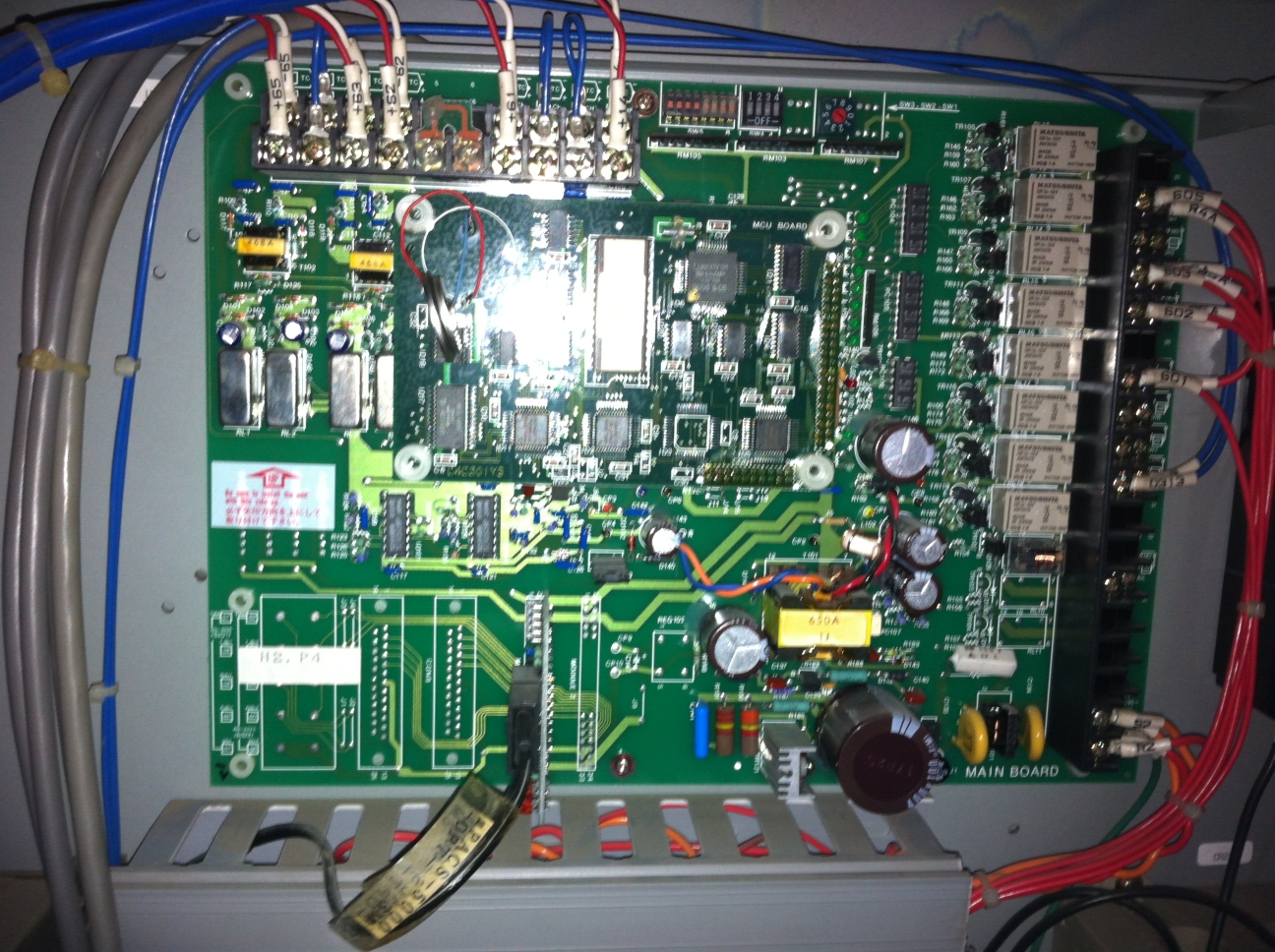

Нужен ремонт контроллера нагревателя ТПА JSW. По предварительной оценке слетела прошивка ПЗУ контроллера. Территориально оборудование находиться в г. Электросталь.

Роман1 писал(а): По предварительной оценке слетела прошивка ПЗУ контроллера.
Откуда Такой вывод?

Роман1 писал(а):Нужен ремонт контроллера нагревателя ТПА JSW. По предварительной оценке слетела прошивка ПЗУ контроллера. Территориально оборудование находиться в г. Электросталь.
Вы лучше расскажите нам: что конкретно не так с системой управления.
Потеря программы - это крайне редкая ситуация, да и помочь Вам сможет в такой ситуации только производитель ТПА.

Такое предположение сделал инженер из JSW в 2000 г. Конкретно - нельзя включить нагреватели, показания температуры глючные то ничего не показывает то отрицательную -240 то +40 термодатчики и силовую цепь проверяли все ок

По мне так проверить опорные напряжения и контакты для начала надоть. Если там все ОК, то дешевле выйдет вместо платы поставить нафиг ПИД-регуляторы и всего делов. Машинка должна работать. А плату на стол к электронщику - пусть колупается себе. Совершенно согласен с agent_serg - чтобы заколбасить прошивку надо шибко постараться. А чем эта плата занималась с 2000г?
