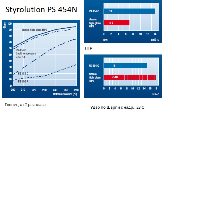

Начнем с ударопрочного полистирола, хотя среди ударопрочных стирольных пластиков он является тупиковой ветвью эволюции, из него не развилось никаких жизнеспособных модификаций.
УПСа в общем мы кратко коснулись в теме про полистирол и, на мой взгляд, довольно с него. Единственное, стоит упомянуть о двух марках, которые могут конкурировать с АБС при желании переработчиков сэкономить. Это литьевая марка с высоким глянцем - Styrolution PS 454 и фреоностойкая экструзионная Styrolutuion PS ESCRimo, менее широко известная в своей корейской ипостаси как Styrolution PS 2710. Фреоностойкий (или, если смотреть шире - стойкий к растрескиванию) экструзионный HIPS придумали как относительно дешевую альтернативу для внутренних шкафов холодильников. Споры о том, что лучше для этого применения, АБС или ПС не закончились до сих пор, разные производители холодильного оборудования применяют и тот и другой материал. Он так же ограниченно применяется в упаковке, т.к. его стойкость к жирам заметно лучше, чем у стандартных марок. PS 454 - марка, сочетающая высокий (для ПС) удар и глянец. Когда возникает новый классический русский вопрос "Зачем платить больше?" у людей, которым АБС дороговат, а обычный ПС - страшноват, иногда эта марка является хорошим компромисом между ценой и свойствами. Строго говоря, у компаний, вошедших в Styrolution были разработки на базе ударопрочного ПС. Обычный для ПС бутадиеновый каучук был заменен на EPDM для повышенной стойкости к УФ. Материал так же обладал более "сатиновой" поверхностью за счет размеров частиц каучука. Но потом возникли трудности с сырьем и было решено закрыть этот продукт (Styrosun), тем более что он не был в числе самых популярных.

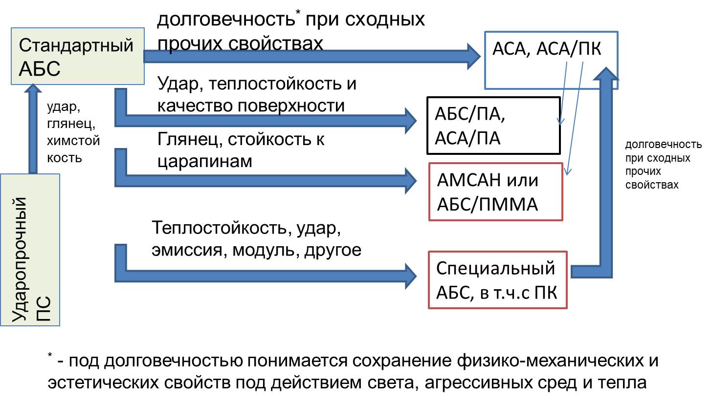

В общем-то уже неплохо. Но иногда хотелось бы большего, например стойкости к ударным нагрузкам, стойкости к ультрафиолету, теплостойкости, а лучше все вместе и подешевле. Подешевле точно не получится, а что на счет остального - посмотрим основные способы модификации, применяемые Styrolution. Все рассматриваемые стирольные пластики (УПС мы рассмотрели выше) основаны на САН матрице. В отличие от прозрачных пластиков, главные танцы с бубнами тут касаются не матрицы, а каучуковой фазы, которая может быть не только бутадиеновой, но и EPDM. Конечно, бутильный каучук дешевле и эффективнее по части повышения ударной вязкости, но содержащиеся в нем двойные связи С=С с радостью разрушаются под действием света, тепла и агрессивной внешней среды. Поэтому УПС, АБС и другие полимеры, содержащие бутильный каучук мы никак не можем рекомендовать для изделий, которые работают долго в условиях сильной освещенности или для которых критично изменение цвета. Вместо АБС там работает АСА. Прежде всего это касается автопрома, но помимо этого есть интересные применения в области отделочных материалов (соэкструзия с ПВХ), бытовой технике и электрике. Раньше у Styrolution была марка АБС с повышенной УФ-стойкостью, но за счет большого количества вводимого УФ-абсорбера она стоила дороже, чем АСА, поэтому решено было перестать ее производить. Ниже - графики, иллюстрирующие сравнительное изменение свойств АБС и АСА. Как мы видим, даже композиции ПК/АБС, имеющие изначально заметно более высокие свойства по сопротивлению удару, через 500 часов работы под действием солнечного света теряют все преимущество. Это надо учитывать при выборе материалов для изделий с гарантийным сроком, т.к. разбираться с рекламациями может оказаться дороже.

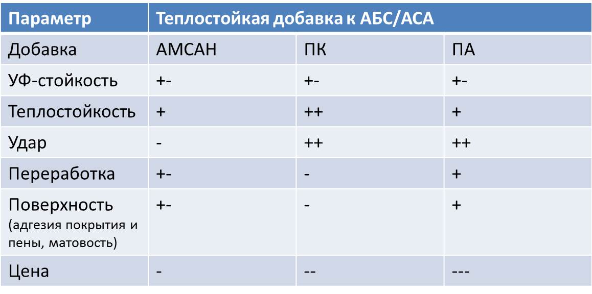

Решение проблем теплостойкости может идти двумя путями: через частичную замену САН матрицы на более теплостойкую (АМСАН, см. главу о прозрачных) или через смешение с более теплостойкими полимерами (ПА, ПК). Теплостойкость полученной смеси полимеров равна средней с учетом долей применяемых полимеров. Практически максимальная теплостойкость материалов с применением АМСАН - 113 С, с АБС и ПА - выше.
Резюмируя сказанное, можно сделать вывод, что теплостойкий АБС/АСА, модифицированный АМСАН применяется там, где принципиальна поливаемость и адгезия покрытий (например корпуса задних фонарей автомобилей - для АБС, решетки радиатора - для АСА). ПК-модифицированные марки применяются там, где необходима стойкость к удару, особенно на морозе. Как правило это детали, к которым предъявляется менее высокие требования по качеству поверхности/адгезии покрытий. Применение АБС и АСА, модифицированных ПА из-за цены не очень широко (в основном - все тот же автопром). Основной мотив применения - высокий удар в сочетании с качеством поверхности позволяет исключить дорогостоящую окраску. Да и ПТР под 60 (для ненаплненной марки) часто бывает нелишним.
Небольшого повышения теплостойкости можно добиться и подбором каучука.

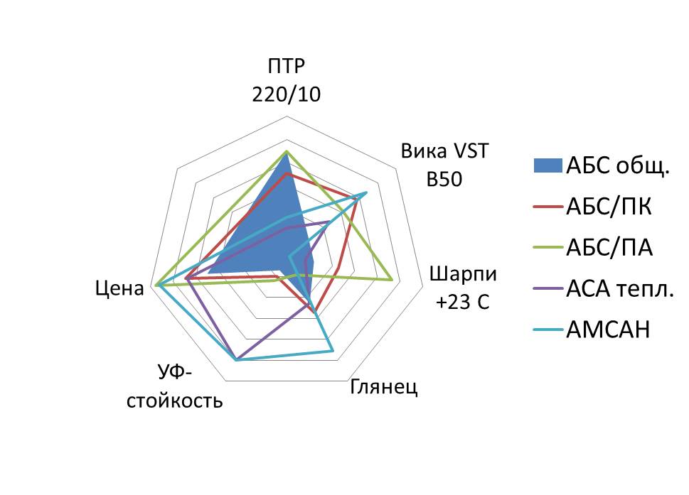

Итоги можно представить в виде такой картинки (данные очень усредненные):

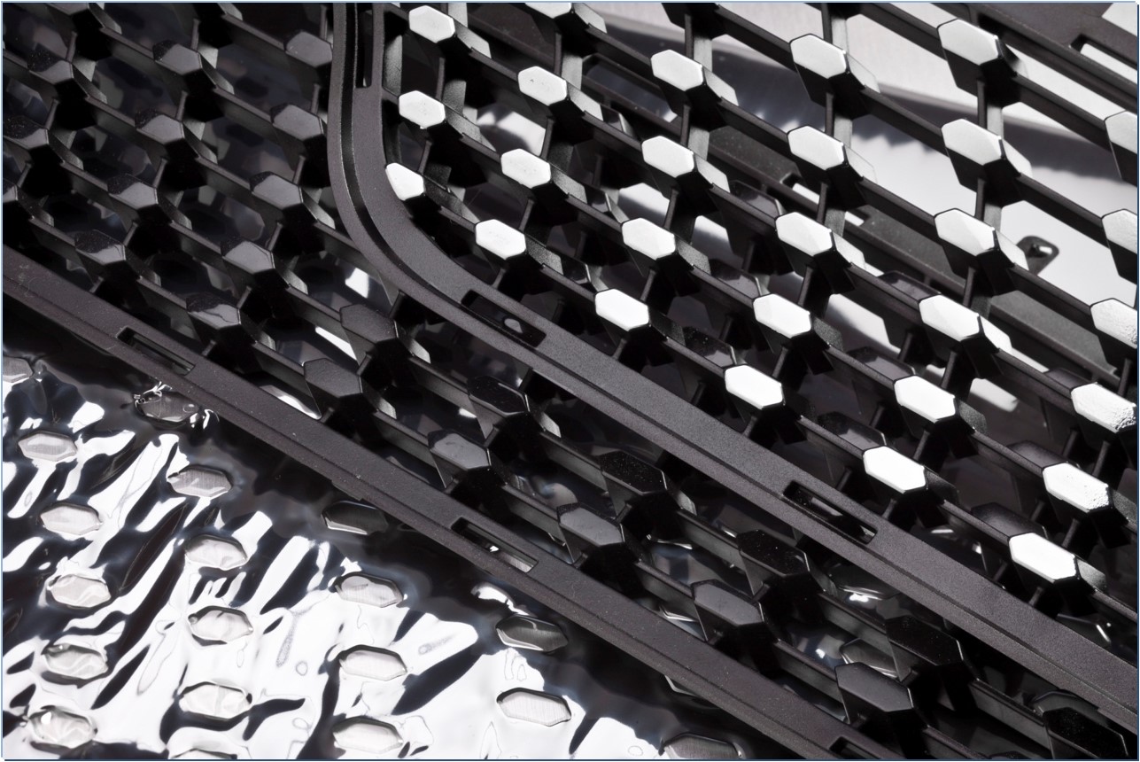

В экстерьере остались детали из АБС и ПК/АБС и на конвейере: облицовки зеркал, верхняя половина спойлера, некоторые решетки радиаторов и еще по мелочи. Насколько знаю, применяются краски на ПУ. Я все-таки думаю, что для покраски бамперов применяют другие ЛКП поэтому надо для начала разобраться с краской и правильным ее применением, а потом копаться в пластике.
