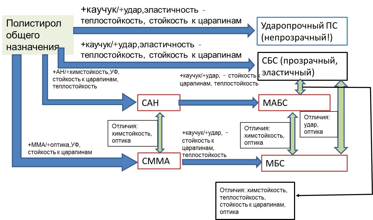

Авраамом был ПС общего назначения, изобретенный в 1930 году лицом басфовской национальности. В 1931 году рынок полистирола составил 40 тонн. После войны (в 1953 г.) догадались к ПС добавить каучук для получения ударопрочного ПС. И дальше - понеслось.
Генеалогическое древо прозрачных стирольных пластиков.

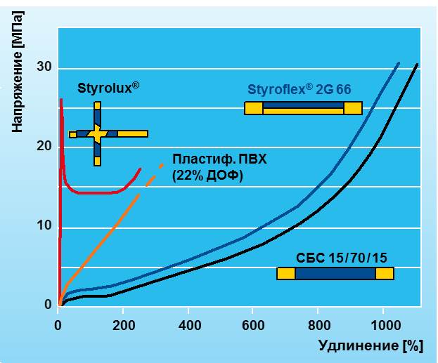

Как уже говорилось, основые методы модификации стирольных пластиков - введение сомономеров и добавление привитого каучука. У прозрачных каучуков имеем 4 вида полимерной цепи матрицы: гомо-полистирол (ПСон), стирол-бутадиен (СБС), стирол-акрилонитрил (САН) и стирол-метилметакрилат (СММА). Про полистирол долго говорить не будем, с ним более-менее все понятно. Среди перечисленных прозрачных полимеров особняком стоит СБС, имеющий структуру блочного сополимера и рапределенные мелкие частицы каучука. Структура СБС может быть различна, соответственно и поведение при растяжении разных структур отличается (см. кривые деформации ниже).
Зависимость свойств СБС от структуры.
К СБС мы еще вернемся при сравнении ударопрочных пластиков.

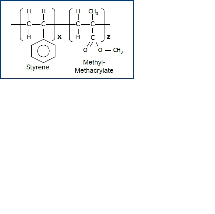

САН и СММА - пластики довольно близкие между собой по свойствам, оба несколько прочнее и более стойкие к внешнему воздействию по сравнению с полистиролом. САН по причине содержания акрилонила обладает приличной химстойкостью (к моющим, в щелочной среде), а марки с высоким содержанием АН применяются даже для корпусов щелочных батарей. Однако добавление акрилонитрила приводит к появлению желтого оттенка, который обычно нейтрализуют голубым пигментом, но в итоге кристальной чистоты от САН трудно добиться, хотя у многих производителей есть "кристальные" или "прозрачные как вода" марки. Более высокими оптическими свойствам обладает СММА, "дитя любви" между ПС и ПММА. От родителя #1 он взял легкость переработки (высокий ПТР, остутствие необходимости сушки сухим воздухом), от родителя #2 - очень приличный внеший вид (именно стеклянную прозрачность и преломление) и оптические свойства. Если сравнивать его с САН, то он совсем немного хуже по физмеху, ниже по модулю и по химстойкости. В виду последних веяний в ЕС на счет акрилонитрила в контакте с пищевыми продуктами, мы ожидаем роста популярности этого полимера. Запомните его в лицо:
Структура СММА
Структура СММА

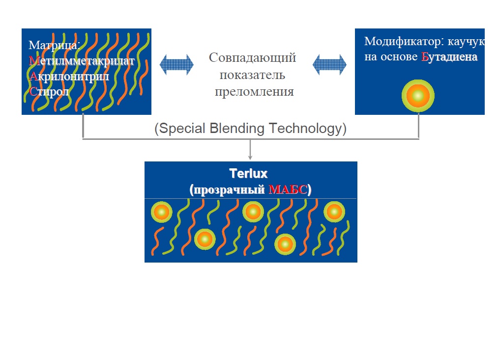

Как мы помним, чтобы сделать из хрупких стирольных пластиков прочные, добавляется привитый каучук. Про ударопрочный ПС объяснять не надо. Интереснее с прозрачными модификациями САН и СММА. В общем случае, при добавлении бутильного каучука к САН получается непрозрачный АБС, о котором мы поговорим отдельно. Если каучук подобран специальным образом, что АБС получается прозрачным. Технология Стиролюшн - более дорогая по сравнению с технологией некоторых конкурентов, но получаемый по ней МАБС обычно получается более химически стойким, что позволяет применяет его в медицинских изделиях, стерилизуемых этилен- и пропиленоксидом.
МАБС
МАБС
