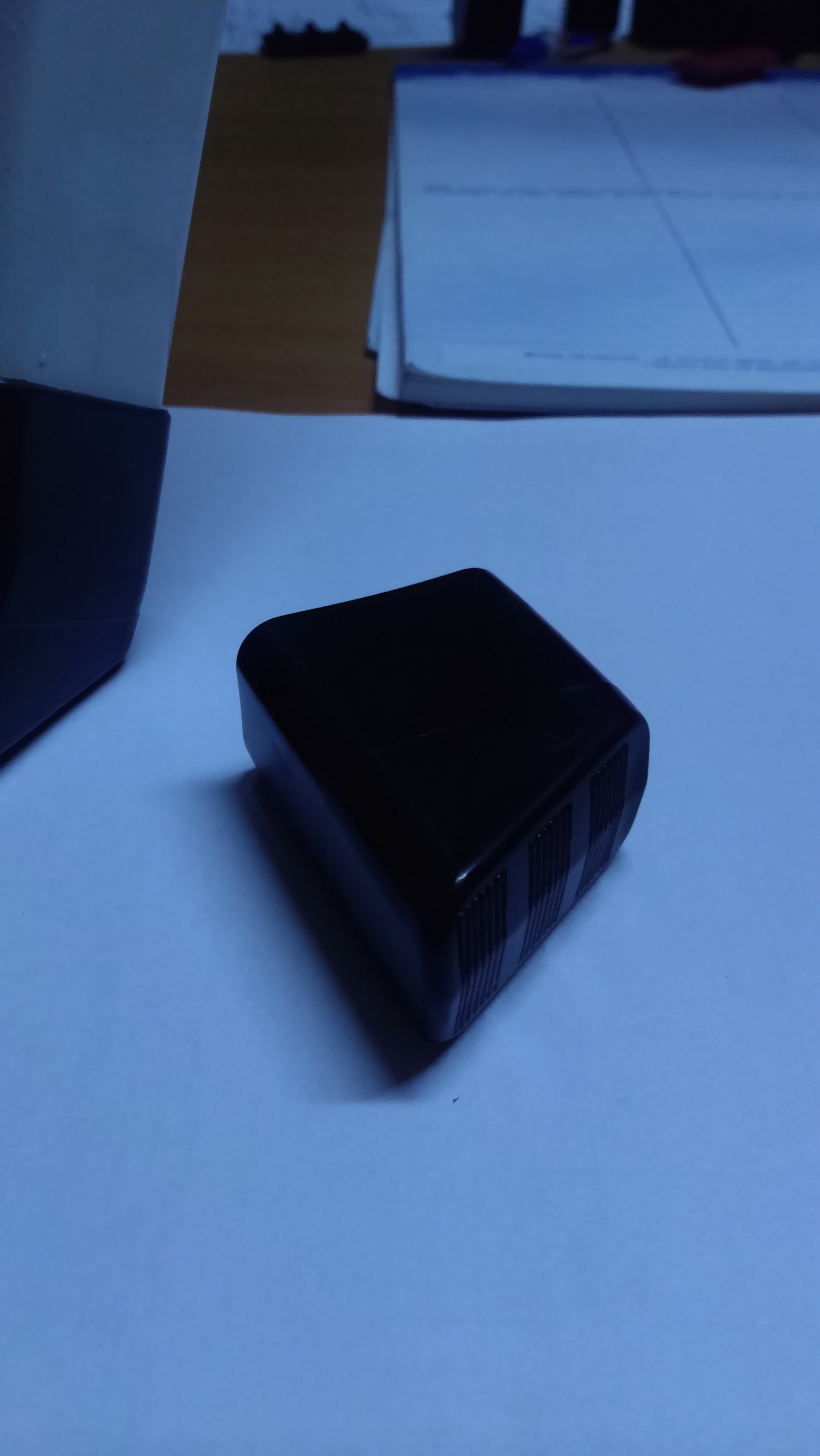

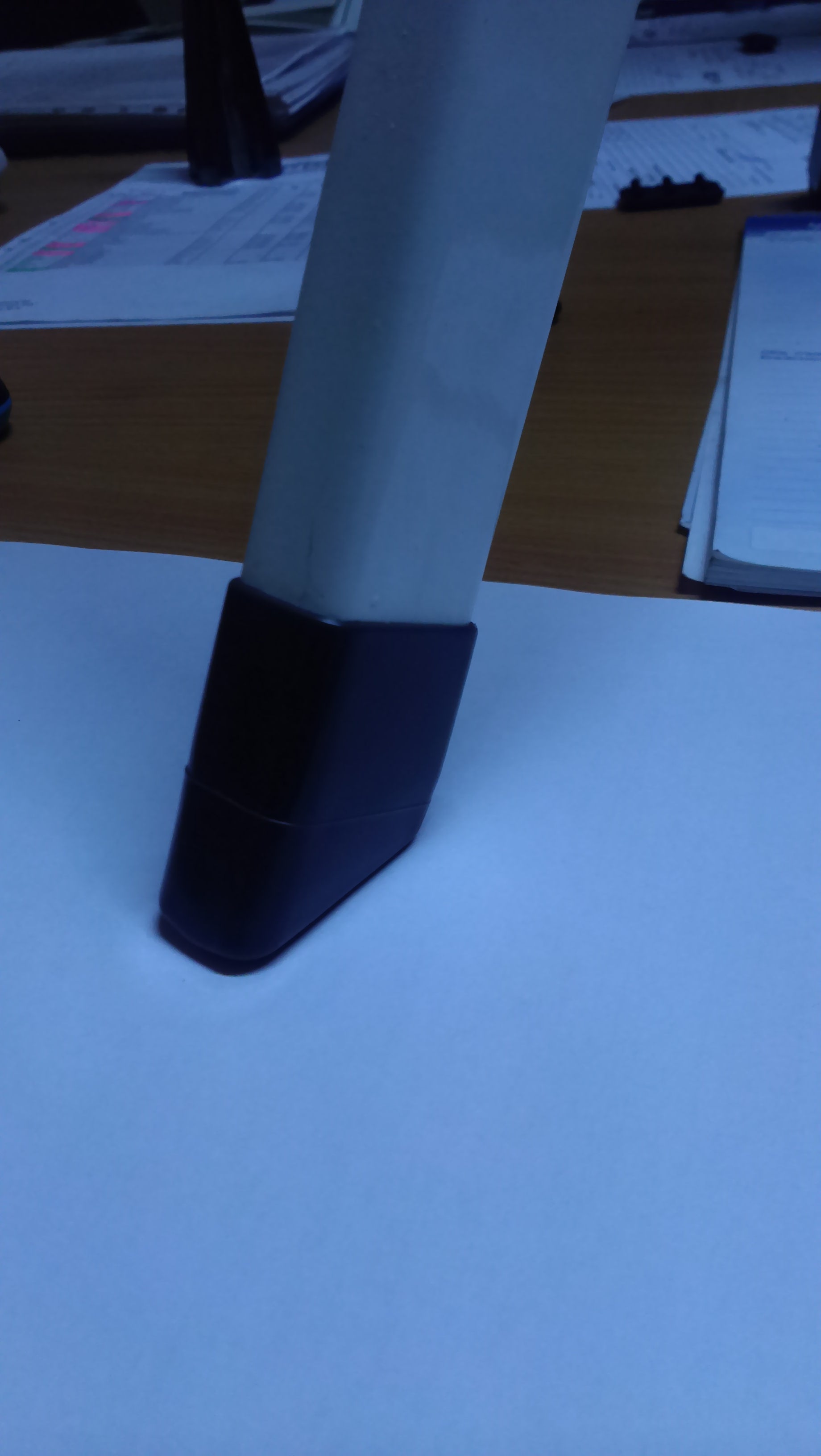

Есть проблема. Ножка -опора стремянки не проходит тест на коэффициент трения. Изготавливается из смеси полиэтиленов НД, ВД и стрейч. ПВХ категорически не проходит по требованиям заказчика, только полиолефины. Делали с добавкой ЕВА, улучшение незначительное. Как поднять коэффициент трения-скольжения?

Добавьте ТЭП (TPV, SEBS), как вариант отходы оконного уплотнителя.

Попробуйте TPV+ЕВА
