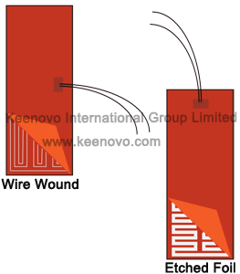

Прошу консультации как делается покрытие для гибких нагревательных элементов? По своей структуре похоже на ткань, пропитанную терморезиной (или силиконом)? Между двумя такими листами располагается нагревательный элемент ("змейка" из фольги), прикреплены провода. Подключается к розетке или термореле и происходит нагрев (используется для нагрева бочек с дизтопливом зимой, прогрева заготовок из дерева при изгибании и т.п.)
[img]
Silicone Heater 1.png (3.25 КБ) 2852 просмотра
[/img]
На каком оборудовании и как делается сами гибкие листы силиконовой резины?

Вероятнее всего - дублирование на каландрах (по принципу - как ламинация документов). Сами листы вряд ли силиконовые - дорого слишком. Скорее SEBS какой-нибудь. Вам - к искожникам. Искомое оборудование было в Твери, Кирове, Йошкар-Оле, Нефте- и Нижне- камсках, Мамонтовке, возможно - в Каменск-Шахтинске. Самая приличная линия была на Нефтекамск Искож, если они еще функционируют.

Технология дорогая, как и сами нагреватели. Занимаюсь продажей таких нагревателей, немного знаю о технологии. В общих чертах: в основе лежит склейка 2х листов из силикона 0,3-0,4 мм, а по середине проложен слой травленного нихрома до 0,1 мм. Более подробную технологию каждый производитель хранит в секрете. Материалы могут быть: силикон, полиэстер, полиимид - в зависимости от назначения.
