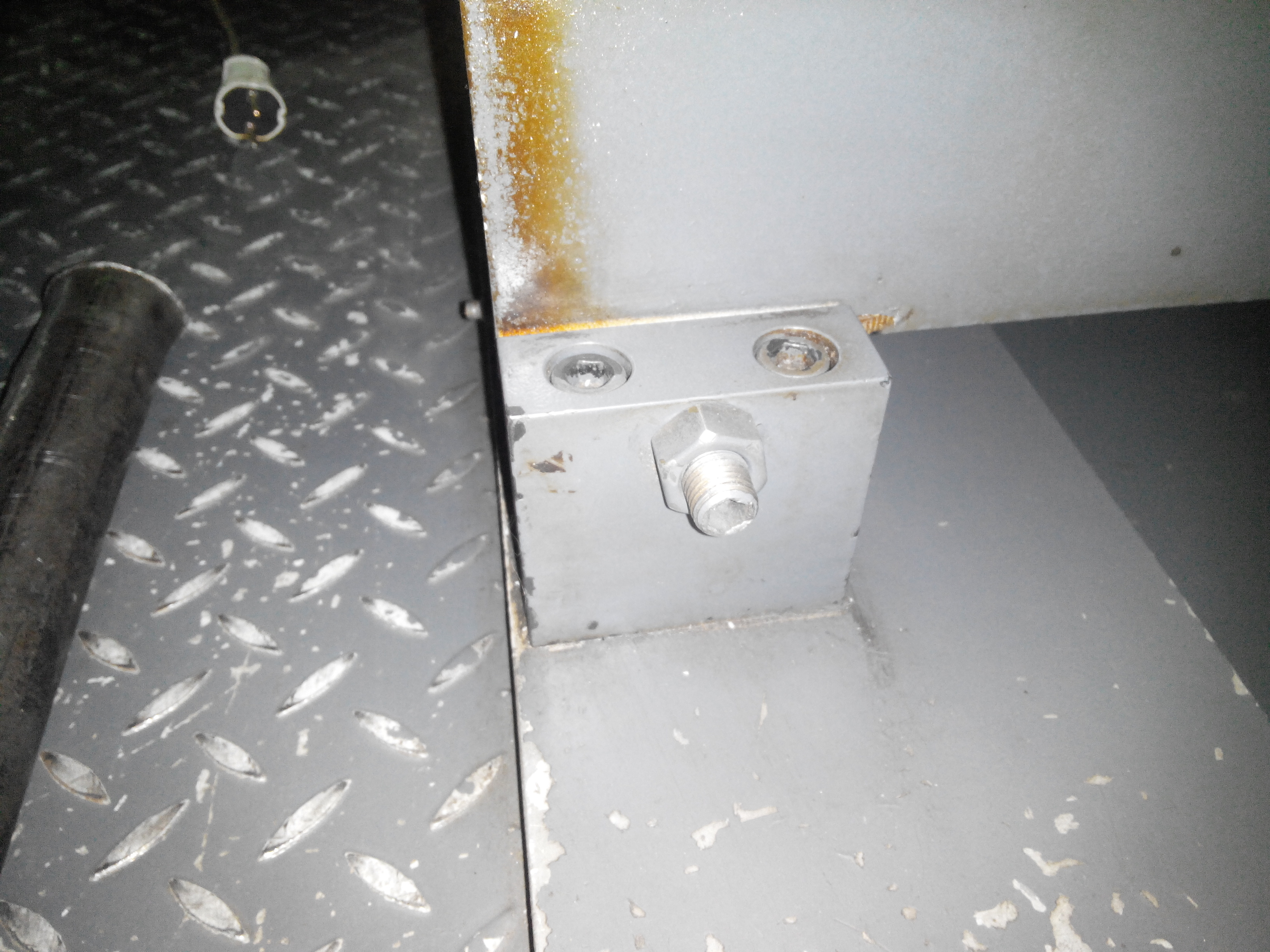

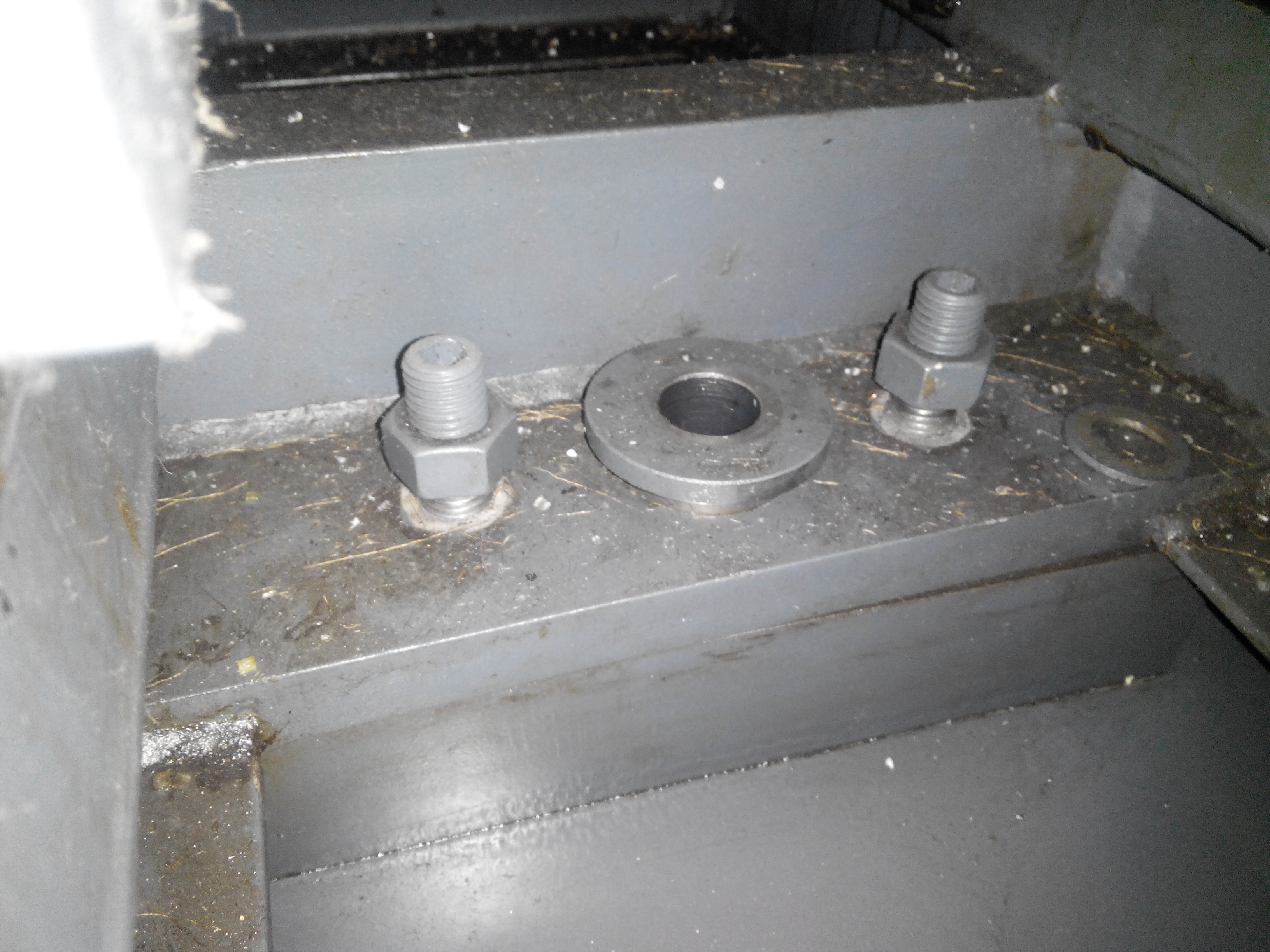

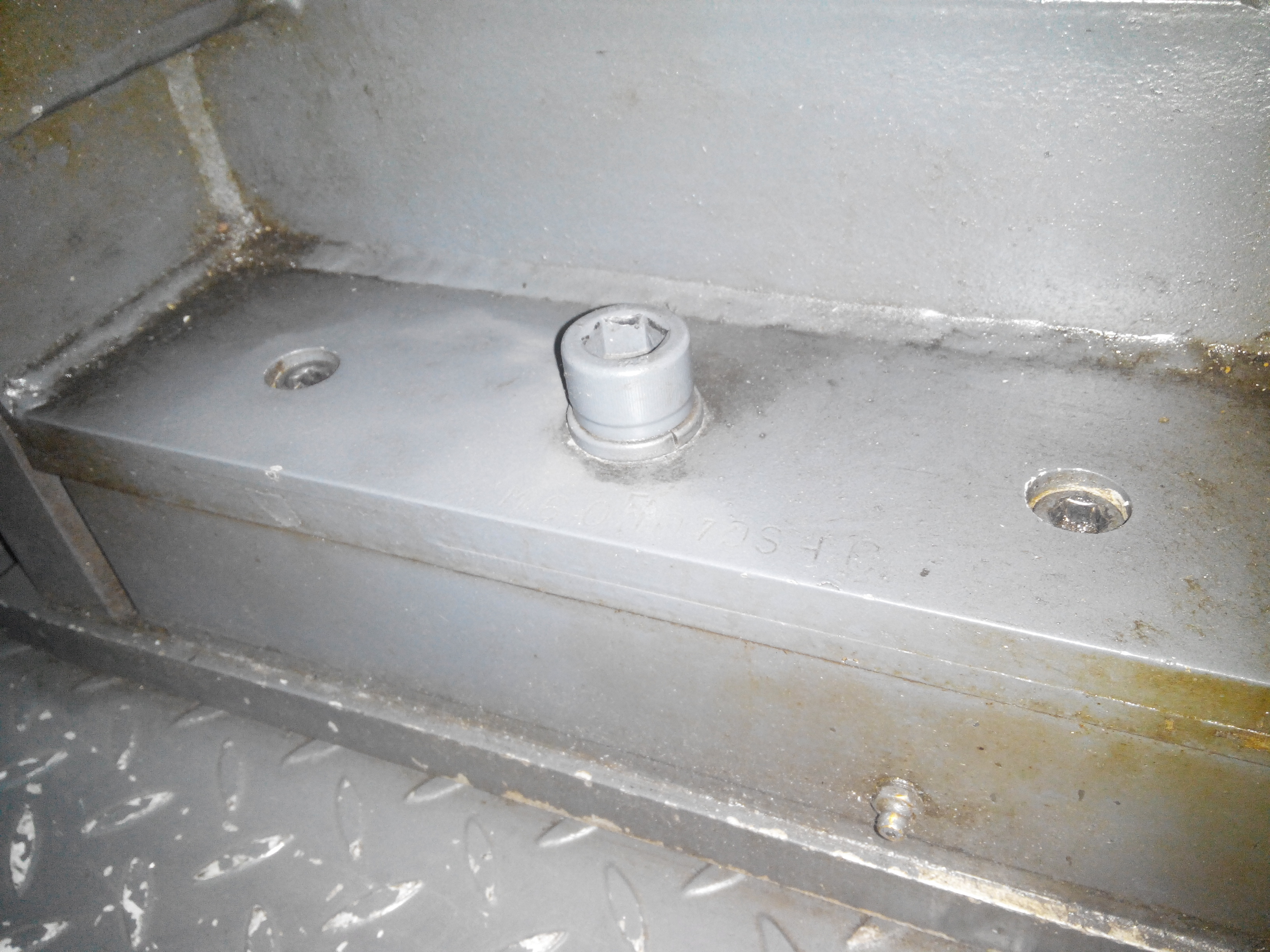

#23 Сообщение Ched » 11 ноя 2015, 22:59
Не знаю как у вас, но я обычно просто раскручивал саму станину (каретку)узла впрыска и в свободном состоянии подводил цилиндр с соплом к форме, при этом лучше если сопло будет поострее и сама литниковая втулка на форме тож глубокая. Потом просто просил человека в помощи: нажимать на кнопку подвода сопла и не отпускать пока я фиксировал и контрогаил узел впрыска. Обычно сразу помогало.
Ну и можно посмотреть на смещение самого цилиндра, если узел впрыска не сильно зафиксирован.
