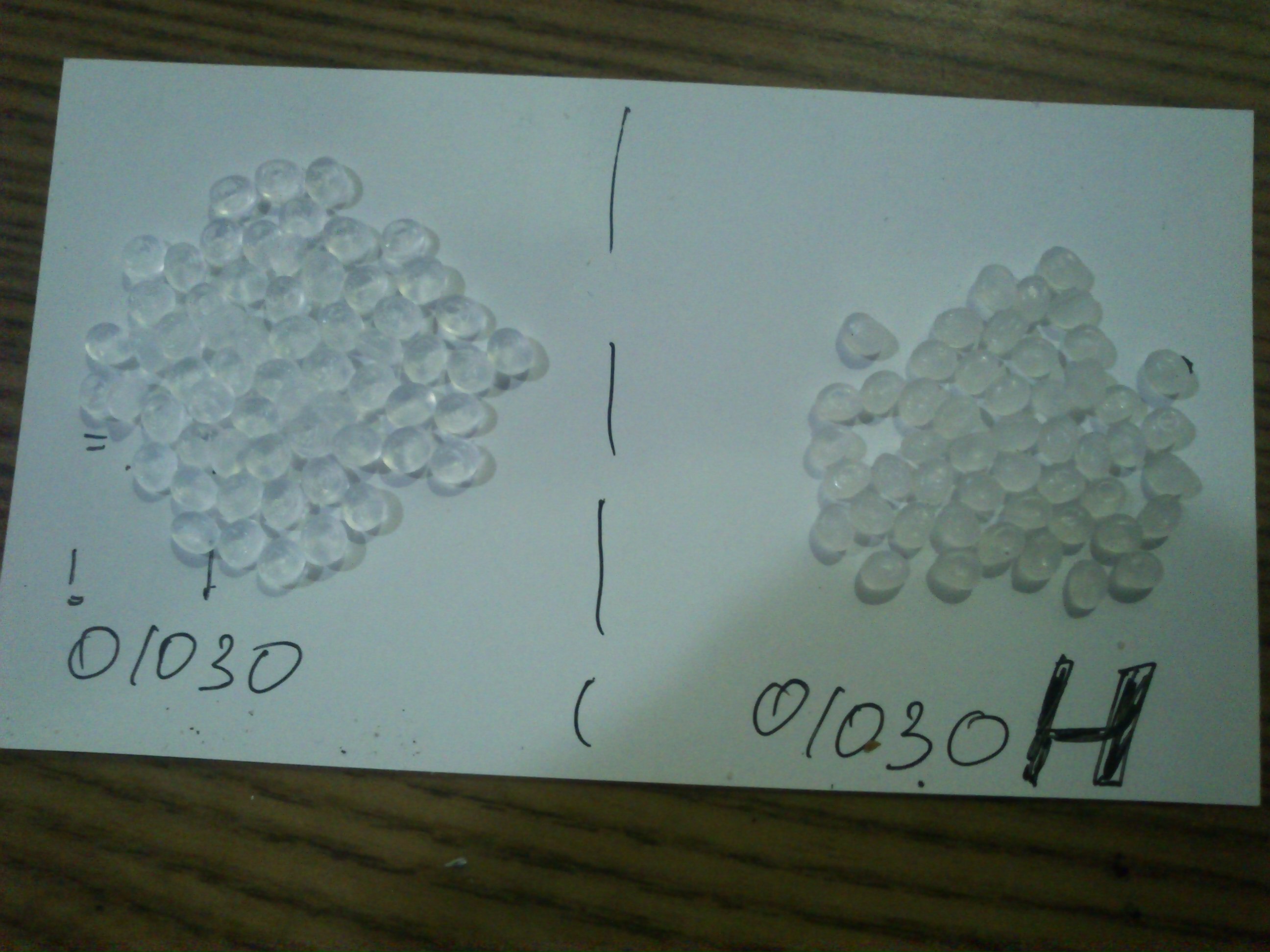

Кто сталкивался в работе с уфимскии полипропиленом ,с нуклеатором в составе ? Есть шанс добится прозрачности для мутной гранулы ?

Ну так нуклеатор в том числе и для повышения прозрачности добавляют. На Вашем фото, на мой глаз, есть разница, тот что слева прозрачнее.

Да с лева прозрачнее ,но это БЕЗ нуклеатора ! Почему так получается ,если предположить что режимы компаундирования одинаковы ? Объем гранулы + низкая теплопроводность пп позволяют вырости сферолитам не смотря на увеличение количества центров роста кристалов ?Кто видел гранулы пп с нуклеатором ,они также мутные ? Или мутность гранулы говорит не только о кристаличности, но и о составе ...виде нуклеатора ( или наполнителя).
Засада в том что из мутной гранулы нужно сделать прозрачную плёнку на выдувастике + снизить модуль . Хотелось понять возможно ли это чисто теоретически ,если гранула резанная в воде мутная .

леха писал(а):Да с лева прозрачнее ,но это БЕЗ нуклеатора ! Почему так получается ,если предположить что режимы компаундирования одинаковы ? Объем гранулы + низкая теплопроводность пп позволяют вырости сферолитам не смотря на увеличение количества центров роста кристалов ?Кто видел гранулы пп с нуклеатором ,они также мутные ? Или мутность гранулы говорит не только о кристаличности, но и о составе ...виде нуклеатора ( или наполнителя).
Гранулы ПП с нуклеатором заметно прозрачнее обычного. Модуль должен повышаться, темп.кристализации тоже.

Спасибо ,уже теплее .Модуль ,паспортный, действительно выше ,но я не особо включаюсь как из знания модуля скубатурить чем он определен - наполнение ведь может само по себе работать на увеличение модуля и влиять на модуль нуклеацией через кристаличность .Если честно плакать хочется - даже если удастся добится оптики ,как на марке без нуклеатора ( уже анекдотично ) ,то модуль по любому должен получится выше .Снижать его добавками тоже глупо ,вроде .Ерунда какойто . Вдруг гранула мутнее из за каких то причин приводящей к ранней кристализаци ( мало ли ) ,а я заранее по незнанию уверен в том что плёнка не получится . Не пробую пока потому что нет возможности поднять калибр почти вплотную у головке ,а руководство требует результата ... проще по воде пешком в отдел кадров .

На раздуве все должно быть хорошо - толщины маленькие, ориентация какая-никакая присутствует.
Если есть возможность снизить температуру воздуха на раздуве - будет еще лучше.

Дядя Леха, ты голову сломать рискуешь, но у тебя все-равно маловато данных для понимания процесса, пока не получишь практики с ПП.
На прозрачность влияет размер кристаллов, на их размер влияет скорость роста. Растут они (кристаллы) не равномерно. Кто-то больше становится и мутит, а кто-то остается культурно маленьким. Когда вводят осветлитель - он создает типа 3D паутинку внутри полимера, на которой растут кристаллы. Паутинка плотная и кристаллы не дают друг другу вырасти настолько, чтобы замутнить полимер. Но степень кристалличности все одно будет такой же.
Если нет в ПП осветлителя/нуклеатора - повлияй на скорость роста кристаллов, надо уменьшить время охлаждения.

Спасибо за паутинку ,думал что нуклеатор это просто соринка которая является центром роста . Опыт чего то стоит только при понимании теории .
Извиняюсь но я вероятно плохо объяснил : плёнка и гранула мутные С нуклеатором ,а БЕЗ нуклеатора прозрачные . При равных режимах производства гранул на заводе ,гранула С нуклеатором в составе получилась мутная из за того что кристаллизация началась раньше ( в головке) ? Скорость ведь охлаждения гранулы на заводе максимальна . Если так то охлаждение плёнки важно конечно ,но погоды не сделает ,а нужно очень сильно повышать температуру расплава .Или мутность гранулы С нуклеатором результат светопреломления наполнителя ( но тогда вероятно не было бы на плёнке такого дефекта как провис ).
Вообще в нете пишут что режимы переработки при добавке нуклеатора обычно не меняют , % ввода нуклеатора вероятно связан с толщиной плёнки .Может просто лишку этого нуклеатора в марке ? Или лишний нуклеатор в пп уже не будет работать как нуклеатор?
Все равно я не понимаю почему получается наоборот - с нуклеатором мутнее . Может соотношение отрицательных и положительных сферолитов ...,не это вообще для экструдерщика перебор .
На марке без нуклеатора : чем прозрачнее тем выше модуль ( если честно не понимаю почему ) .На марке с нуклеатором модуль высокий и низкая прозрачность ..., если удастся повысить прозрачность то модуль тоже выростет ? Если да то это нерешаемая задача ?

1. для снижения модуля добавляйте масло медицинское белое до 0,4% в замес.
2. Нуклеатор в тридцатке может быть и тальк, поэтому и мутная. Возьмите концентрат просветлителя для начала. Я деала абсолютную прозрачную гранулу, в ней чистого нуклеатора было 0,4-0,6%.
3. На прозрачность играет скорость охлаждения в диапазоне температур 120-130°С. Если расплав до этой температуры входит в воду, то все ок! Регулируете только температуру воды и все. Еще момент - если пленка толстая более 100 мкм на стенку, то она все равно будет мутная- воздух плохой проводник тепла и соответственно будет идти кристаллизация.

Спасибо .Основной эфект по оптике дало снижение энтенсивности обдува ,температуру поднял на15 *С ( температура кристаллизации при добавке нуклеатора ,как пишут ,повышается на 8- 12*С ). Просто побаивался ,не известно какого типа нуклеатор , вдруг соли дикарбоновой кислоты и оптики не будет .Кстати соли дикарбоновой кислоты и соли нонборнанкарбоновых кислот это очень разные вещи ?
