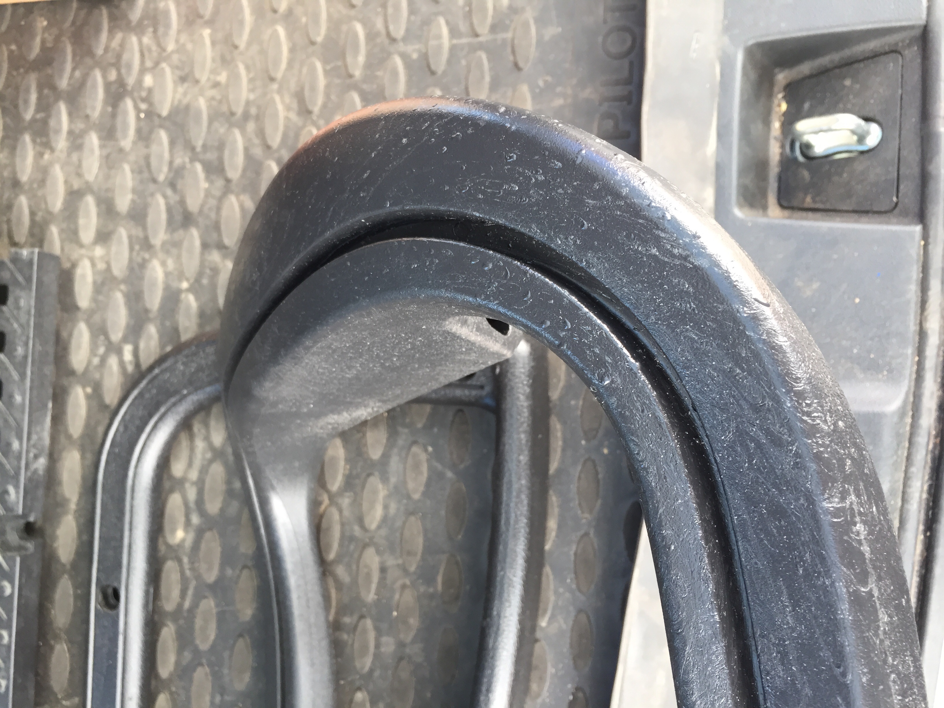

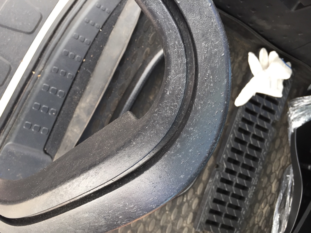

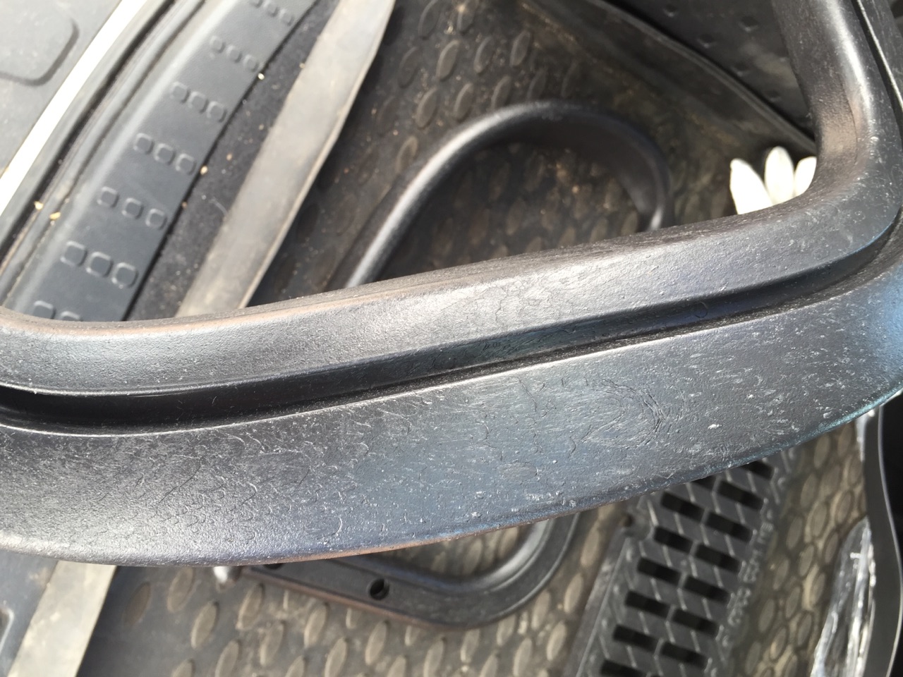

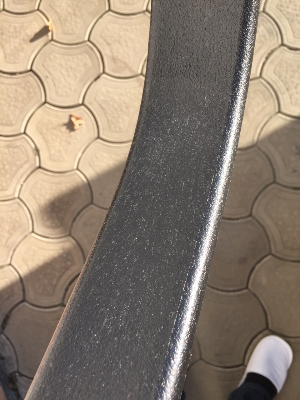

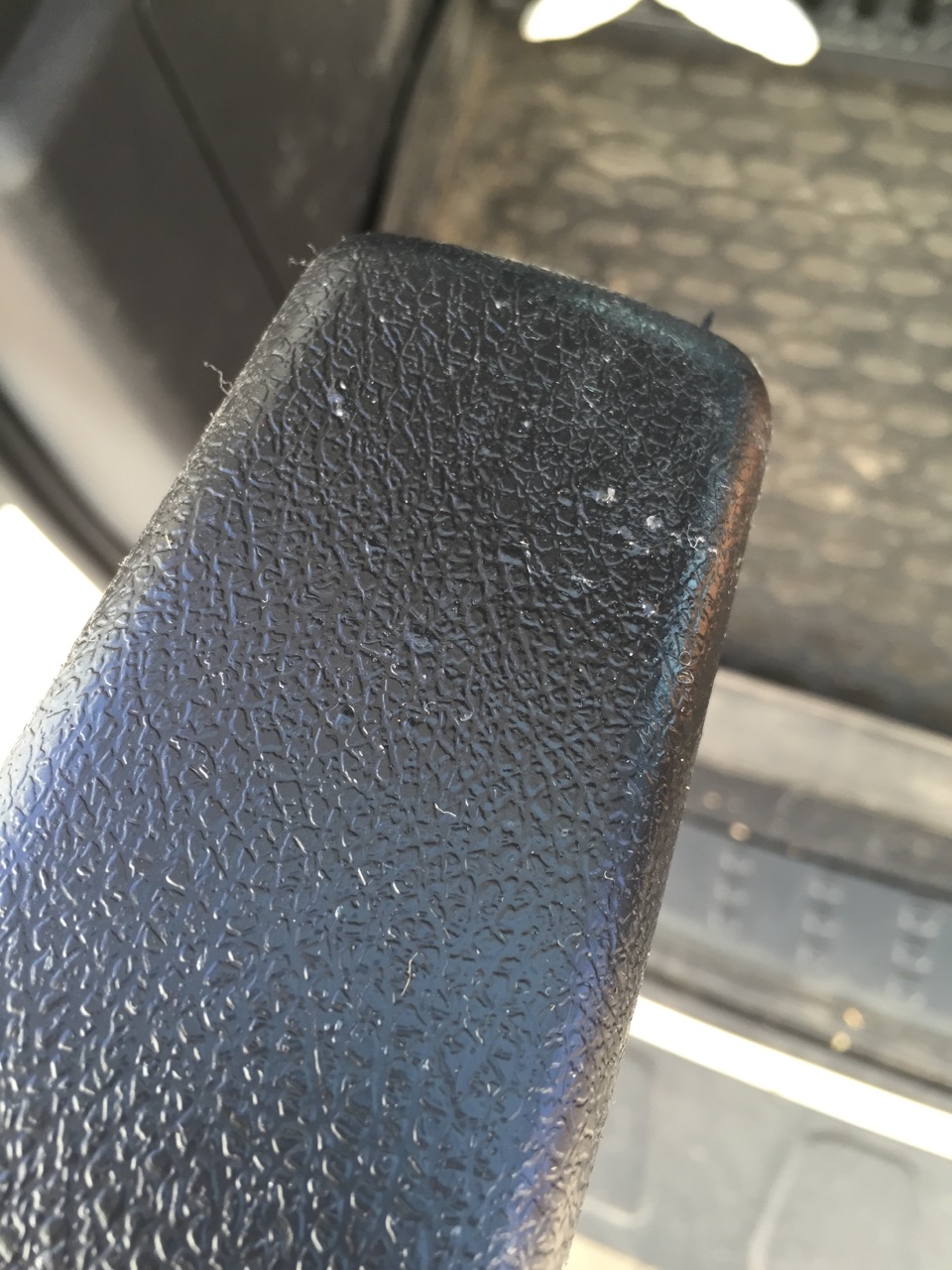

Уважаемые форумчане, специалисты, добрый день!
У нашего заказчика возникла проблема при литье под давлением изделий из нашего материала. Прикладываю фото.
В качестве сырья перерабатываем полипропиленовую пленку, ламинат, жемчужку (полипропиленовая пленка с жемчужным пигментом), металлизированную пленку. Отходы пр-ва, чистые.
Агломерируем затем гранулируем.
На поверхности изделия образуются (как видно из фото) пузыри, поры, белый налёт, что то наподобие плесени, также на поверхности изделия отчетливо видно распределение материала в форме, т.е. распределение потока расплава.
Пожалуйста подскажите ваше мнение на этот счёт. Возможно мы что-то упускаем в тех процессе переработки.
Буду признателен если сможете дать профессиональный совет.
- Поблагодарили: 3246 раз
Re: проблемы с изделием. вторичный пп
Проверьте пористость гранул, вероятно плохая вакуумная дегазация, попробуйте перегнать через экструдер два раза.
Возможно присутствует полиэтилен и идет подрасслоение.

Максим, добрый день!
Спасибо за оперативный ответ. А может быть что проблема в металлизированной и жемчужной пленке ?

У меня металлизированная пленка давала блестки и подчеркивала (делала более видимыми) следы течения и линии холодного спая, но такого ужаса не было. Была проблема с разложением и дегазированием краски у окрашенной пленки.

Это многослойная пленка была 100%, научитесь такую не покупать или отдавайте на менее требовательные по качеству изделия.

Мне кажется что:
1) увеличить температу пресс-фомы (40-60);
2) увеличить отверстие в сопле и литниковой втулке.
В форму масса поступает медлено, быстро остывая при заполнении и сдвигается образуя волны. Маленькое отверстие в сопле повышает: скорость массы, температуру массы и приводит раслоению.

Скорее всего попалась пленка ПП/ПЕ или ПП/ПЕ/ПП, например упаковка из-под семечек или кофе и тп. Это самый вероятный вариант. И не единственный так, как у вас там куча всего намешана.Лёва писал(а):Спасибо большое за Вам комментарий.evp писал(а):Это многослойная пленка была 100%, научитесь такую не покупать или отдавайте на менее требовательные по качеству изделия.
Что вы имеете в виду под многослойной плёнкой? То, что она металлизированная или то, что она многослойная из разных полимеров ? Вы не могли бы поподробней написать свои рекомендации. В принципе, весь материал, который мы купили у поставщика был рассортирован вручную и никаких материалов кроме полипропилена не видели (ни лавсана, ни ПЭ), только металлизированная плёнка ПП, жемчужка ПП. Ламината ПП + ПЭ обнаружено не было. Была пробная партия, в районе 3-х тонн, поэтому времени на переборку ушло немного.
