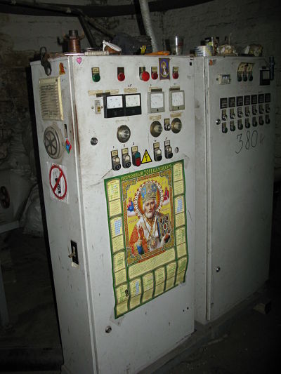

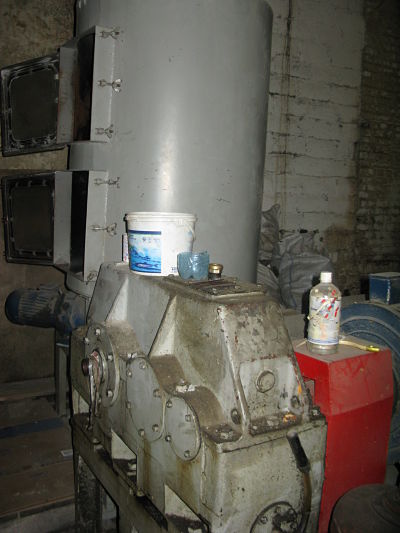

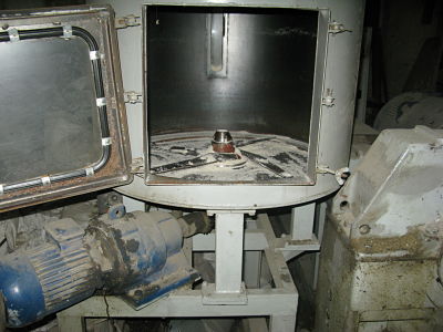

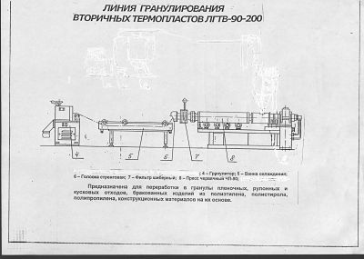

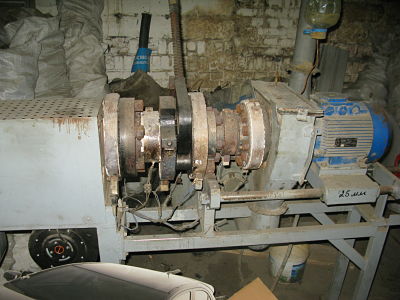

Добрый день, всем участникам форума!
Прошу Вашей помощи в выборе гранулятора.
Мы производим пакеты для мусора и пакеты типа"майка". Мойка и агломератор уже куплены, осталось докупить гранулятор для грануляции таких материалов как:
собственные отходы, пленки пвд, пнд, и стретч. Рассматриваем к приобретению два гранулятора :
1. Гранулятор "Большевик" сделан с турецкого прототипа какого именно история умалчивает (диаметр шнека 63 мм), пневмотранспорт. Производительность около 120 кг/ч. 7 зон, горячая резка на голове, воздушное охлаждение. Мощность двигателя главного привода 45 кВт.
2. Гранулятор "Большевик" ЛГТВ 90-200 , диаметр шнека 90мм, производительность 80-120кг, стренговый, ванна охлаждения, 6 зон , кратность длин к диаметру 30:1 , двигателем главного привода 75 кВт.
Фото гранулятора №1, прилагаю, а вот гранулятор №2 сфотографировать не вышло прилагаю иллюстрацию.
Любая информация и совет , очень помогут.

Привезите свои отходы и проверьте работоспособность оборудования.

Re: Помогите с выбором гранулятора!
Охлаждение гранул решается путем удлинения пневмотранспорта.
Я бы обратил внимание на вакуумную дегазацию и фильтр расплава, на сколько работоспособны.
Извиняюсь.... я подумал что водо-кольцевая резка...... а у вас чисто воздушная??? так??
