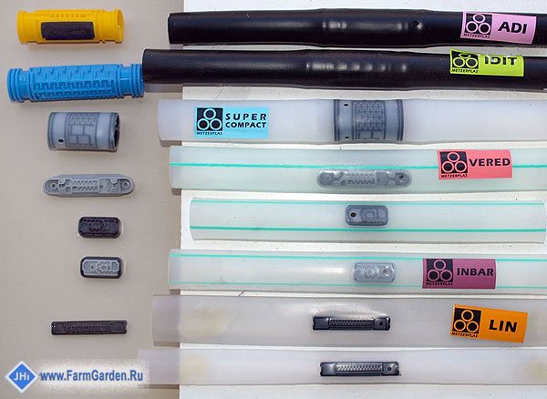

Господа!!!Вот босс подкинул задачку- проработать технологическую часть производства трубы (ленты) для капельного орошения в условиях крупных с/х предприятий. Полез в интернет - вроде всё понятно- труба (или лента ещё бывает) имеет встроенные лабиринтные компенсаторы давления - пластиковые закладные детальки, устанавливаются с определённым шагом (20-50 см) на гибкую трубу диаметром около 15 мм, потом то ли сверху ещё одним слоем полимерного материала и сверлятся отверстия, то ли как-то так. Пытался найти производителей оборудования для такого производства- лезет Китай, посылаю запросы - в ответ тишина (уже 2 недели).
В общем, если кто сталкивался, или знает что-то насчёт оборудования для такого производства, прошу поделиться безвозмездно (то есть даром)

Детальки по-научному называются эмиттерами (все время забываю, как правильно пишется). Различаются по протоку воды и по возможности компенсировать давление. Те, что могут выдавать постоянный проток на всей длине ленты стоят дороже и в конструкции сложнее. В России не используются.vhmara писал(а):) имеет встроенные лабиринтные компенсаторы давления - пластиковые закладные детальки, устанавливаются с определённым шагом (20-50 см) на гибкую трубу диаметром около 15 мм, потом то ли сверху ещё одним слоем полимерного материала и сверлятся отверстия, то ли как-то так. !
Эмиттеры льются на ТПА, трубка экструдируется и в нее вставляется эмиттер, дополнительно можно ко-экструдером нанести полосы для правильной ориентации ленты на поле. Затем в месте установки эмиттера сверлится отверстие.
Скорость производства - 150-180 м/мин при минимальном расстоянии между капельниками 10 см. Трубка диаметром 14/16 мм и толщиной 0,15 мм (6 милз).
По оборудованию можно посмотреть итальянское. Кинула вам в личку наши координаты, так как на форуме открытая реклама запрещена.
Капельное орошение - очень сегодня популярная тема в России, к тому же находится она пока в зародышевом состоянии, как в плане продаж, так и в плане производства. На сегодняшний день в России функционирует четыре завода, которые производят эмиттерные капельные ленты: Струнино, Углич, Липец и Ростов-на-Дону-Таганрог (тут сложно указать город, потому что скрытны товарищи).
Это информация в первом приближении. Какие вопросы еще интересуют?

Это наши делают трубку 14/16 мм, а так от 8 до 22 мм диаметр.
И толщина стенки разная - однолетняя лента, многолетняя трубка, наземная, подземная.

А еще плоская и круглая капельницы.
А еще непрерывная капельница есть.
Только после изучения рынка и потребностей остается 16 мм трубка с плоским капельником на 2 л/час.

Я так понимаю, что круглая- для трубки,закапываемой в землю, а плоская- для укладки на поверхность?Ксения писал(а):А еще плоская и круглая капельницы.

Неверно...
и круглая и тейп могут использоваться надземно. круглые бывают много и однолетние (зависит от толщины трубки и вида эмиттера.
Тейп дешевле в готовой продукции, но дороже в оборудовании. Минусы-только однолетний вариант и в случае надрыва-проблема со всей веткой.
трубки с дискретными эмиттерами-могут впаиваться кусками.
Эмиттеры в трубки могут вставляться обычные и с компенсацией.. ну и еще некоторые различия.
