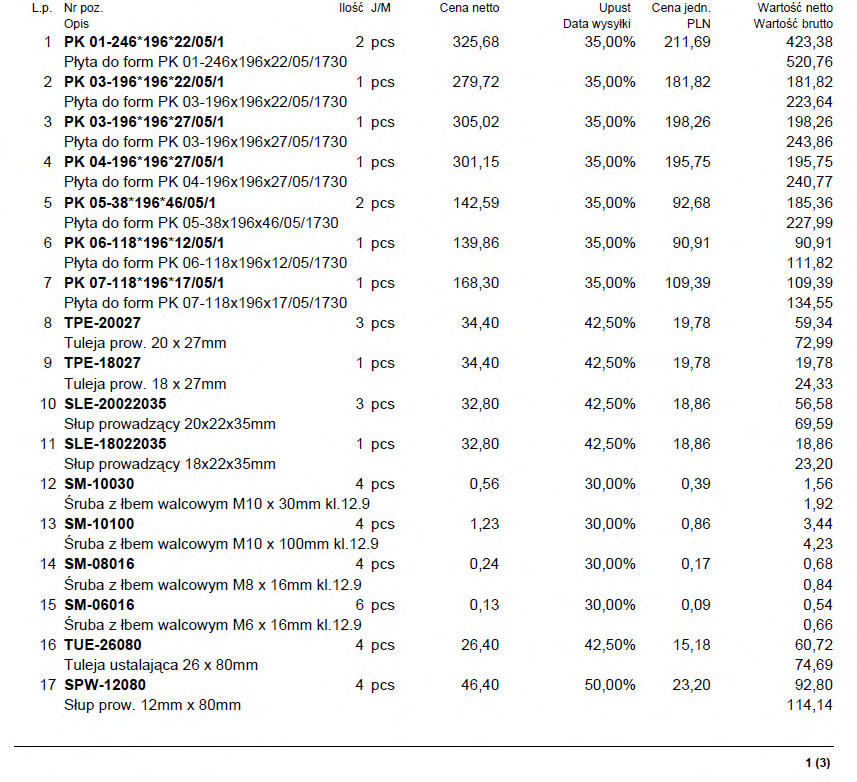

Kvinta

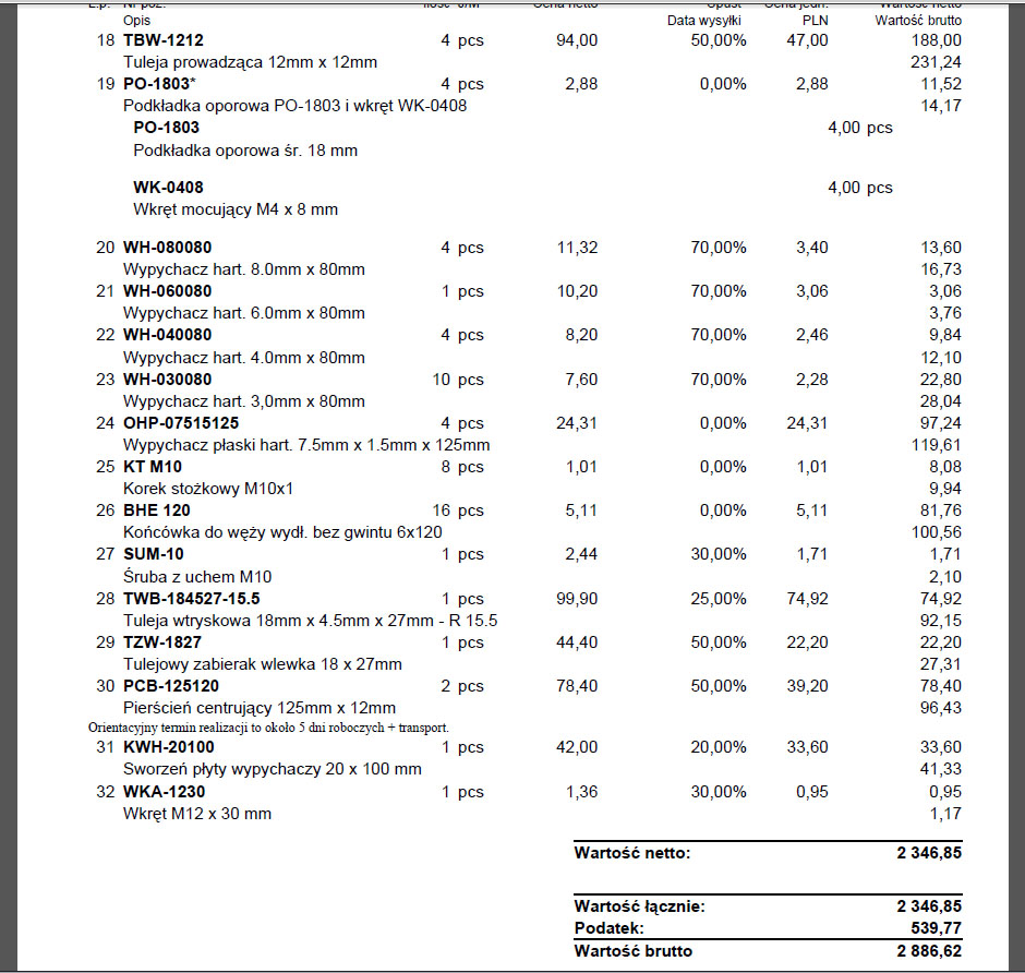

Вы дали цену на блок 200х200 мм, а у меня блок 350х250мм с колонками и втулками.
Вы блоки у поляков напрямую берете или через Квоту?
Спасибо за конкретику и цифры, тема реально становиться интересной.
Кстати я Вам скинул номер телефона в ЛС.

Узнавал цену напрямую через польских партнеров дали скидку незначительную на квоте 12000грн. напрямую 11500грн. , для польского рынка цены выше ;)

Kvinta
смотрите вложение, у меня блок без толкателей, литниковой втулки, колон втулок на плиты толкателей получился 800 у.е.
Короче одно на одно выходит.
AAN, Kolovorot
Какая разница, кто в каком каде работает, главное как специалист им пользуется, вот я делаю форму на авиамодели, дизайнер модели сделал в рино, конструктор проектирует форму в солиде, не каких проблем я не вижу.

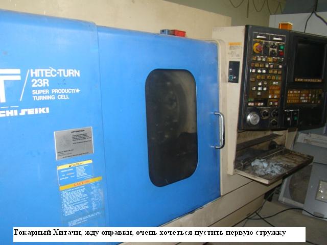

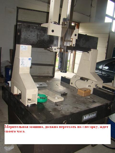

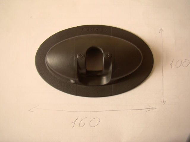

korad

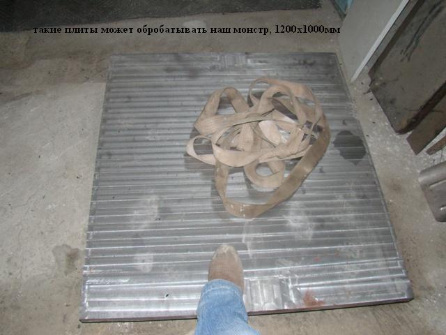

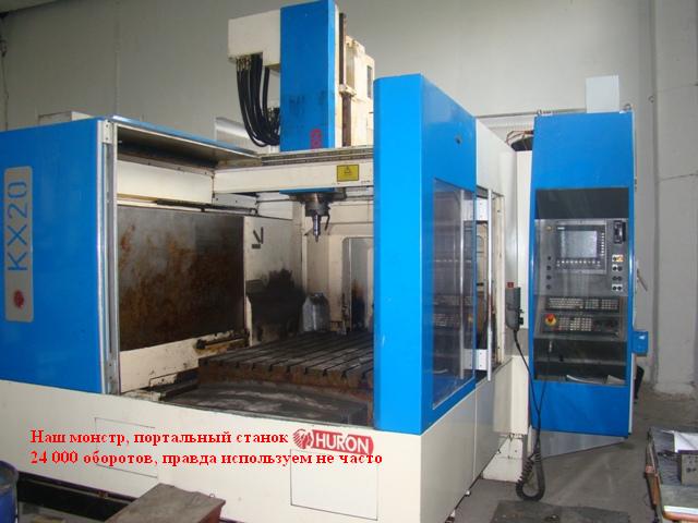

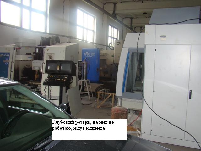

Цены украинских производителей конкурентны с Китаем, а с учетом доставки сроки тоже. Я поднимал тему не для это, хочется увеличить производительность своего производства, поэтому и пытаюсь смотреть на китайский опыт.

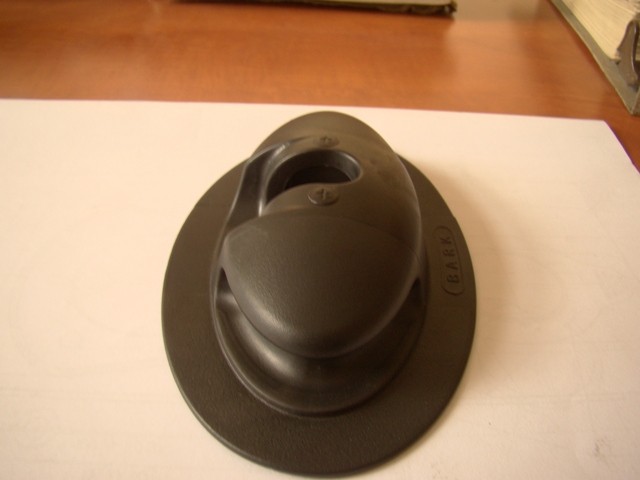

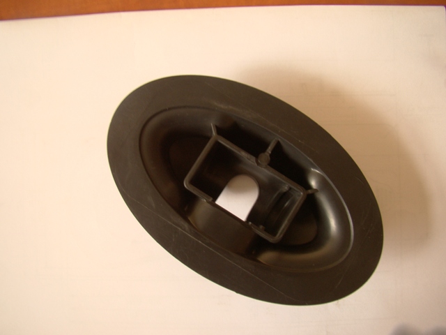

Для разнообразия выкладываю фото детали, , форма клиновая, одноместная, ФОД - 40Х13 твердость 45 единиц. сделал за 5 000 у.е. (гривна упала, сейчас бы взялся где-то 7000-7500 долларов)
Den048
Проблема со сроками есть у всех наших инструментальщиков, вот и пытаемся разобраться.

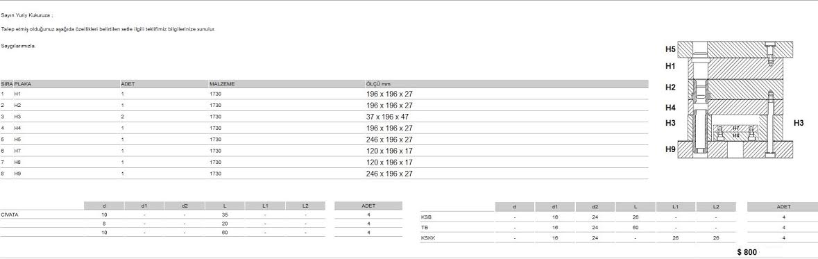

Прикрепил чертежи плит, интересно сколько бы стоил такой нестандартный блок в Китае? По формуле Олега около 700 долларов.
Если можно Олег, дайте своим пакетчикам для просчета и цену в студию. Я за простой блок заплатил 1050 + 200 долларов доставка.

По ценам могу сказать, что и у вас и у Олега дорого. (У Олега на прошлой работе было дешевле) В Украине можно сделать в половину дешевле, и работать будет не хуже, чем ваша. Но не платить пока заказ не выполнен. (ну может дать на метал) Я например одну форму ждал на 1 апреля 2012г. а заработала форма 1 апреля 2014г. и до сих пор не работает так как нужно... Думаю такие цифры можно и с Китаем получить, только что потом с Китаем делать, в Украину, или Россию хоть не далеко...kuka11 писал(а):korad

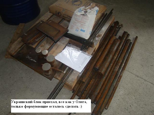

Для клиновой формы габаритом 450х350х550, из немецкого металла 1.2738, с учетом доставки и НДС цена 7 000 у.е. - ВАУ!!! Если форма еще и работает - я уважаю Китаецев которые смогли вложиться в эту цену, хотя бы с 0 рентабельностью. Этому я хочу и научиться. Давайте прикинем по формуле Олега, условный вес 680 кг - выходит цена 2550. Плюс цены металла на ФОД, клинья, термичка, инструмент, работа, испытания,упаковка - короче жесть. Спасибо что, наполняете тему, конкретикой.
korad

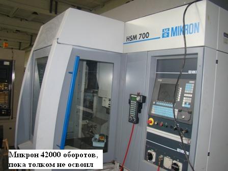

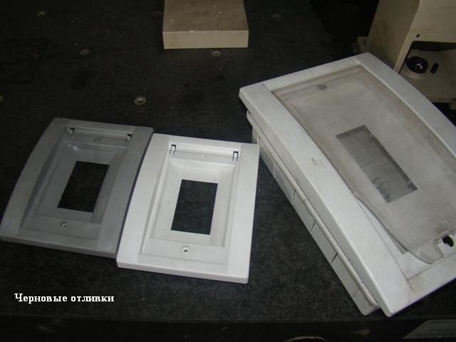

Да я специально описал свое производство без прикрас и пафоса, мол делаем по десять форм в месяц, выдающегося качества и сложности. На тех инструменталках, что я был ситуация не лучше (хотя не все правду говорят, а в основном щеки дуют). Постоянно слышу закрылись инструментальшики там и там.

как и обещал, выставляю фото, сейчас делаю ремонт за беспорядок не ругайте, вообще затеял большую перестановку, что-то уже начал двигать. Чувствую скоро и к ютюбу потянусь, Андрею Кушнирюку и Олегу Багаеву привет:)
