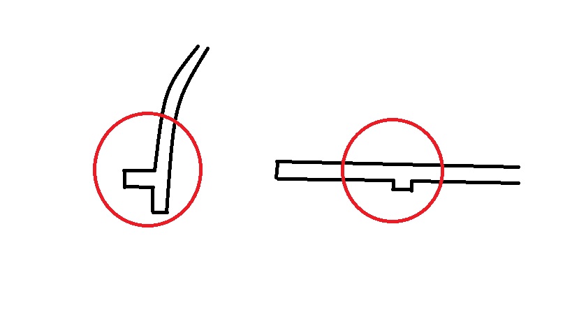

Доброго времени суток! Помогите пожалуйста знаниями! Собираюсь заняться мелкосерийным литьем пластмасс, очень мелкосерийным. От использования 3D принтера отказался сразу (не даст высокой точности). Разработка и изготовление пресс-формы для ТПА на заказ, для такого большого изделия, будет стоить как чугунный мост... Поэтому решили сконструировать мини-экструдер, специально под мое изделие, благо имеется "парк" токарных, фрезерных с ЧПУ станков, по материалам и трудозатратам обойдется раз в 5 дешевле да и просто интересно :-):
Отливаемая деталь (коробка) тонкостенная 1.5мм, размеры примерно: Длинна - 52см; ширина - 23,5см; высота - 23см, вес 750-800г. Материал ABS или PP, и вторая ее часть-прозрачная (крышка) из PC толщиной 3-4мм и весом 300-400г. Производительность: 4-5шт в день, больше не надо.
Собственно, возникшие вопросы:
1) Какой тип шнека использовать? Универсальный с 3мя зонами?
2) Какое должно быть отношением длины к диаметру шнека (L/D)?
3) Какое должно быть отношением длины к диаметру шнека у каждой зоны? Читал что у зоны сжатия от 3 до 4D, у питания от 3-7.
4) Какой зазор должен быть между гребнем шнека и материальным цилиндром?
5) Должна ли отдельным нагревателем греться экструзионная головка (вроде так называется), тот эл-т что накручивается в конце шнека на цилиндре? И какого размера она должна быть, т.е. какое расстояние от конца шнека до отверстия для выхода расплава в форму?
6) Можно ли вообще давить одним экструдером и ABS и Поликарбонат?
Заранее спасибо!

От ТПА хотите отказаться, но экструдировать все равно придется в пресс-форму и использовать какую то систему прессов.
Использование экструдера в режиме пуск-стоп тоже не есть гуд.

Если имеется парк станков, сделайте упрощённую (разборную) прессформу и лейте на чужом термопластавтомате. Ничего лучшего с Вашими возможностями не потянуть...

Ну, а как же без пресс-формы то? Конечно придется точить, но простенькую Обе половины болтами зажимать друг к другу, толкатели ручные делать. У меня не потоковое производство, вполне могу себе позволить потратить часа два на сборку/разборку формы и извлечения изделия. Что значит "Использование экструдера в режиме пуск-стоп тоже не есть гуд"?

На болтах, без охлаждения и выталкивателей, из сырой стали. Прозрачную крышку из ПК сделать не сможете, максимум - ПММА. Цилиндр при каждом цикле литья опорожняйте полностью.

Толкатели я как раз думал делать, да и с охлаждением можно придумать, жидкостное или воздушное на худой конец... Скажите, по каким причинам не получится и на сколько интенсивное охлаждение требуется и почему? А ПММА, меня впринципе тоже устроит, светопропускание у него 92% за глаза, температура размягчения 120, а у меня прибор максимум до 80 нагреваться будет и то при самом хреновом раскладе. Но из ПК уж больно хочется мм эдак четыре толщиной, ударостойкость привлекает...

Вы пробовали когда либо вообще лить ПК? Сушка 120 0С 4-6 часов сможете обеспечить? Подогрев оформляющих 80-90 0С с термостатом? Бункер с обогревом очень желательно. Были у меня рыдания - стеклышко счетчика в разборную форму без обогрева. Это просто полный ппц. Половинки формы лежат на эл. плитке - греются но за время сборки - разборки форма остывает и уже ничего никуда не льется. С большим интервалом цикла ПК в цилиндре начинает подгорать. Газит, серебро прет. Сушеный ПК в холодном бункере через пол часа воду набирает. Это точно не езда. Купите лучше листовой ПК нужной толщины и отформуйте у кого нибудь.

Да я бы и сам рад отформовать ПК!!! Да только у меня рельеф на одной из сторон. Рельеф мелкий еле заметный но он есть и мелкий шрифт, надпись короче. Выглядит примерно как на рисунке. Если такое возможно отформовать то я обеими руками ЗА!
