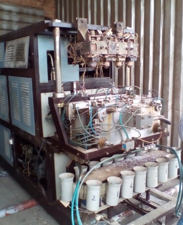

всем день добрый.
планируем поездку на пару фирм, кто льет канистры. посмотреть, какие машины стоят, кто и как работает, принять решение какую покупать. для нас это новое.
прошу подсказать, на что нужно обращать особое внимание при осмотре выдувной машины и ее работы? о чем расспрашивать операторов? в чем основные аспекты выбора? как определить, какая из этих выдувных будет лучше?
если у кого есть короткий материал или статья о выдувных - тоже супер.

Сначала надо определиться, какие изделия Вы будете производить. И сколько в сутки.
А хорошие эструзионно-выдувные машины хорошо известны, например:
Krupp-Kautex, Becum, Mauser, Battenfeld, Battenfeld-Fischer (Германия)
Automa, Techne, Moretto, Meico, Uniloy, BM (Италия)
Young Il, Daechang (Ю.Корея),
Fong Kee Iron, John Huan, Kai Mei (Тайвань)
БА (Болгария)
SMC (Таиланд)
Yelkenciler (Турция)
Kingswell (Китай)
Есть и другие.
Для разных размеров изделий - разные производители, так же по цене/качеству.
Все вышеупомянутые работают в РФ.
Есть в продаже и б/у техника (м.б. с нее проще и дешевле начинать)

Не стоит так жёстко судить. Опытные крупные предприятия годами выстраивают свои производства, имеют определённые собственные наработки, мелкие ноу-хау и т.п. Вполне логично, что руководитель такого предприятия не испытывает никакого желания по своей воле "учить" будущего конкурента как грамотно выстраивать аналогичное производство. Такое возможно при наличии дружеских связей на этапе, когда на рынке достаточно места, но сегодня рынок канистр очень конкурентный и дружба между компаниями едва ли возможна.Томашев Михаил писал(а):Первый признак контузии руководства. По опыту - ничем хорошим ткая политика не заканчивается.Stanislav Zabelin писал(а):Не могу знать какие конкретно "пара компаний" допустили ваш визит к ним, но совершенно точно ни один из действительно ведущих (т.е. тот на которого можно равняться) производителей выдувной тары, и в частности, канистр не разрешит будущему конкуренту изучать своё производство (а зачастую не пускают никого в принципе).
Я знаю одну фирму, производителя канистр, которая даже снимала лэйблы со станков, чтобы никто не мог знать какая марка оборудования используется, ведь "правильный выбор поставщика машин" это тоже своего рода ноу-хау :) по крайней мере по мнению того конкретного предприятия. И не стоит нам с вами их за это осуждать :)

Посмотрел бы Akei (Г Конг). Очень хорошее качество. Был у них на заводе, порадовали. Участвуют во всех выставках. Всегда привозят машины. Много машин в Европе. Есть машины в РФ.
mmartirosov
- Сообщения: 8
- Зарегистрирован: 09 июн 2016, 13:42
- Город: krasnodar
Re: выбор выдувной машины
Сейчас как раз веду с ними переговоры ))) на бумаге все отлично. Ещё SMC понравился, жду предложениеDenis_P писал(а):Посмотрел бы Akei (Г Конг). Очень хорошее качество. Был у них на заводе, порадовали. Участвуют во всех выставках. Всегда привозят машины. Много машин в Европе. Есть машины в РФ.

Езжайте на завод, посмотрите все в живую. Сравните заявленную комплектацию и реальную (у них всегда на сборке есть машины). У меня много видеоматериала, могу выслать.

С "Akei" тоже ознакомились на Интерпластики, памятно предложение польских представителей данной фирмы о распитии коньяка на выставке, видимо это у них такой жест "доброй воли"mmartirosov писал(а):Сейчас как раз веду с ними переговоры ))) на бумаге все отлично. Ещё SMC понравился, жду предложениеDenis_P писал(а):Посмотрел бы Akei (Г Конг). Очень хорошее качество. Был у них на заводе, порадовали. Участвуют во всех выставках. Всегда привозят машины. Много машин в Европе. Есть машины в РФ.
От SMC, лично от Забелина услышал положительные отзывы об Akei.
Но мне не совсем понравились представители Akei, не было делового уклона в общении, все поверхностно и будто без знания дела, быть может капелька принятого коньяка отвлекала.
В итоге после мониторинга отечественного рынка и поставщиков ЭВМ был выбран SMC.
О данном оборудовании получили достаточно много положительных отзывов, как оказалось практически все остались довольны соотношением цена качество и сервисным обслуживанием. Ну конечно не без проблем, но они не значительные на общем фоне. А так же довольно таки лестные отзывы и о самом Забелине от его бывших клиентов, о его личностных качествах в ведении дел, что то же не могло не остаться не замеченным.
А вот кстати по ценовому соотношению стоит заметить что если делать акцент на азиатский рынок то SMC делает выгодные предложения, дороже чем Китай конечно (машины которых просто менее модернизированы), хотя были предложения и китайского оборудования примерно в ту же цену. Но при этом выгоднее соседей Тайваня, Корее.
Мне же кажется, что предложение Akei и SMC будут очень сопоставимы по цене. Сужу по стоимость ЭВМ, что был у Akei на Интерпластики 2016г.
Ах да, стоит сказать что я не получал от Akei коммерческого предложения и не могу уж больно объективно судить о двух данных ЭВМ, но Akei запомнил для себя на всякий случай.
Склонен верить гаданию на полимерной гуще...

Смотря какой Китай покупать, есть отличного качества, есть дешевое, с которым помучаетесь.
Качественный Китай будет работать не хуже Европы.
