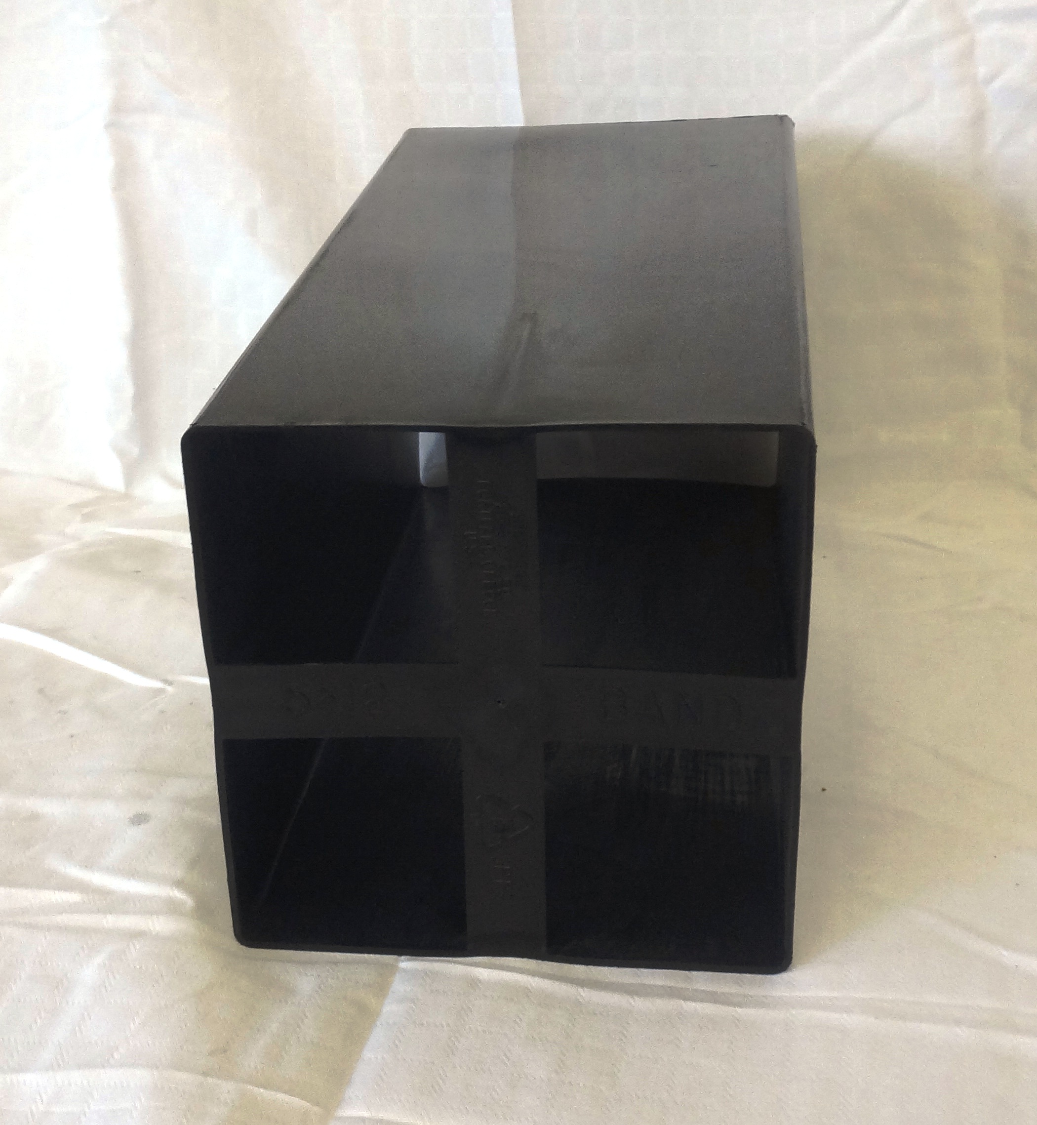

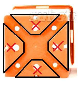

Мне нужно получить изделие, пластиковый горшок. У него есть некоторые отличия от обычного и в продаже в РФ я таких не нашел, поэтому думаю сам заказать пресс форму. Скажите пожалуйста, как мне лучше поступить с учетом того, что изготовление пластиковых изделий не мой бизнес, я хочу обойтись по возможности минимальными инвестициями и получить нужное мне изделие.
Добавил две картинки нужных мне горшков. Та картинка, что 375_горшок.png - это уже существующий горшок
http://www.substrates.ru/products/gorsh ... l?&oa=&p=2
Мне вообщем то надо его доработать - сделать дно "открытым".
Нужно понимать
1) сколько будет стоить изготовление пресса под такой горшок
2) на какую стоимость изделия можно закладываться.
Спасибо за внимание
Нужно понимать
Спасибо за внимание

вот тут
Горшок КВ12Р (Роза)
мне нужно аналогичные размеры
120х120 мм
195 мм
2100 мл
Вес изделия примерно 60гр (я могу ошибаться т.к. не взвешивал, по информации с сайта прикинул)
Материал - полипропилен
Мне надо всего 50 000 изделий (к следующей весне, это сезонная продукция).
На следующий год, примерно столько же.
вот тут
Горшок КВ12Р (Роза)
120х120 мм
195 мм
2100 мл
