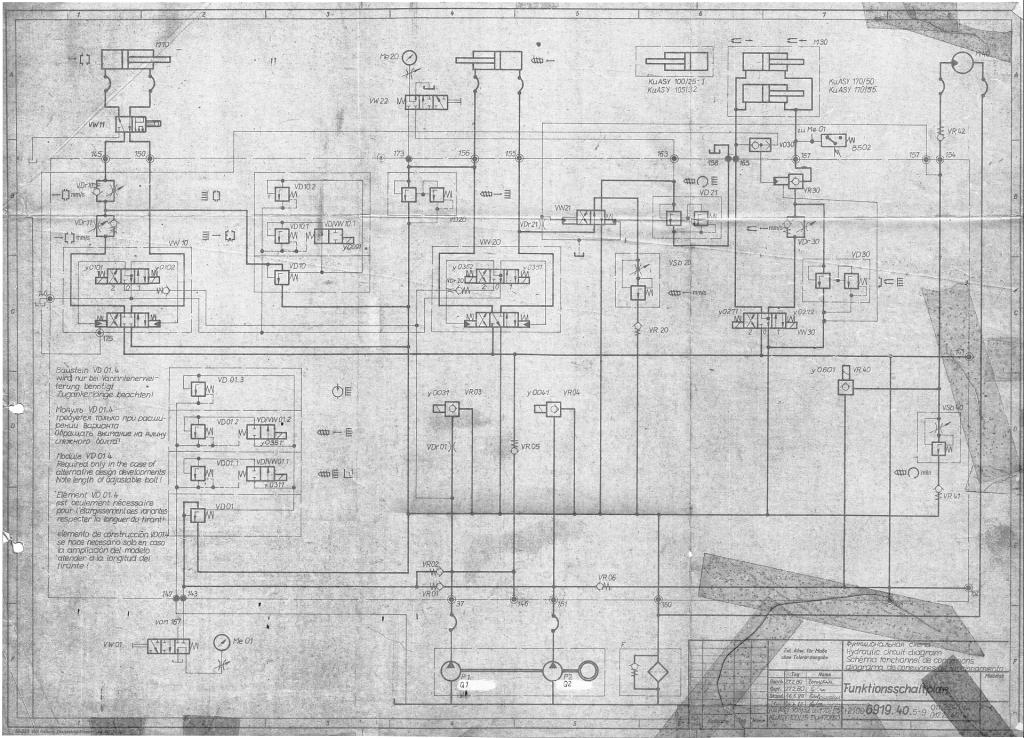

Коллеги, день добрый. Судьба свела с аппаратом КУАСИ. В системе управления всего 4 платы, 20-51.01, две 15-51.01 и 06-51.01. Из выходных коммутаторов в наличии меньше половины. Но самое, что меня удивило - гидростанция управляется лишь двумя клапанами, Y021 и Y022. До сих пор встречал с четырьмя, с пятью На смыкание-размыкание и впрыск-загрузку было до 17 ступеней управления. А в моём случае? Ни циклограммы, ни гидросхемы нет. Может быть Вы распологаете какой-дибо информацией по такому аппарату? Прав ли я: тпа работает на Y021, а при впрыске загрузке добавляется Y022 и всё, без всяких там ступеней. И ещё один вопрос: что за клапан Y471, его назначение.

Вот схема, если поможет.
471 если память не изменяет, функионный, для пневмовыталкивателя.

На панели управления, на операции вы можете переключателями
выставлять 021, 022 или 021+022. Получаете три варианта
потоков. А плавно выставляется регулируемыми клапанами
(крутилочками) на гидроблоке. Их там много. Для каждой операции.

Коллеги, всем спасибо. Получил фото аппарата, всё так, как Вы говорите.
