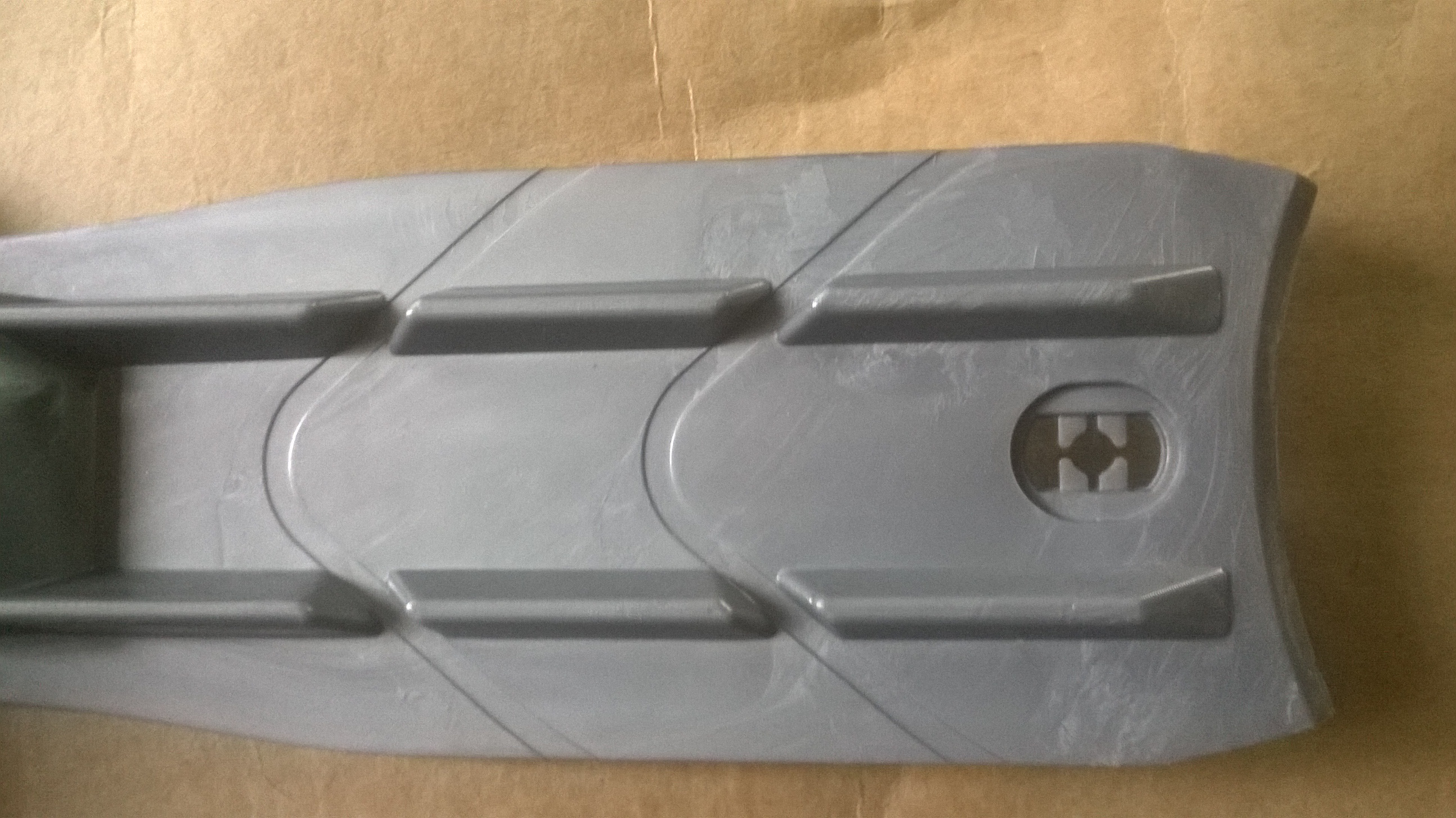

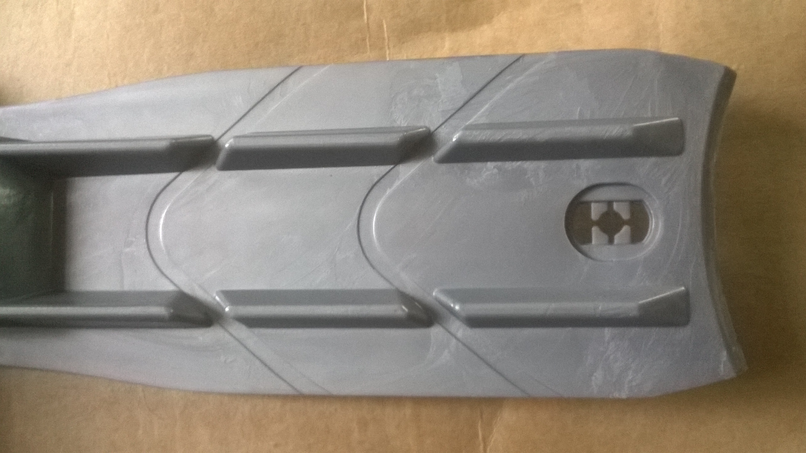

Добрый вечер подскажите как избавиться от этого вида брака
В начале детали видны разводы со стороны точечного литника
марка материала POM MFI-9 411064 made in korea

Серебрение. Попробуйте получше высушить материал, затем поднять температуру формы, затем - температуру расплава.

В том то и дело что это не "серебро" а такие разводы обычно оставляет силикон но форма чистая на этой детале я не использую силикон

Я могу неправильно называть этот эффект, но лечение такого наслоения я привёл выше.

подсушить, погреть форму
