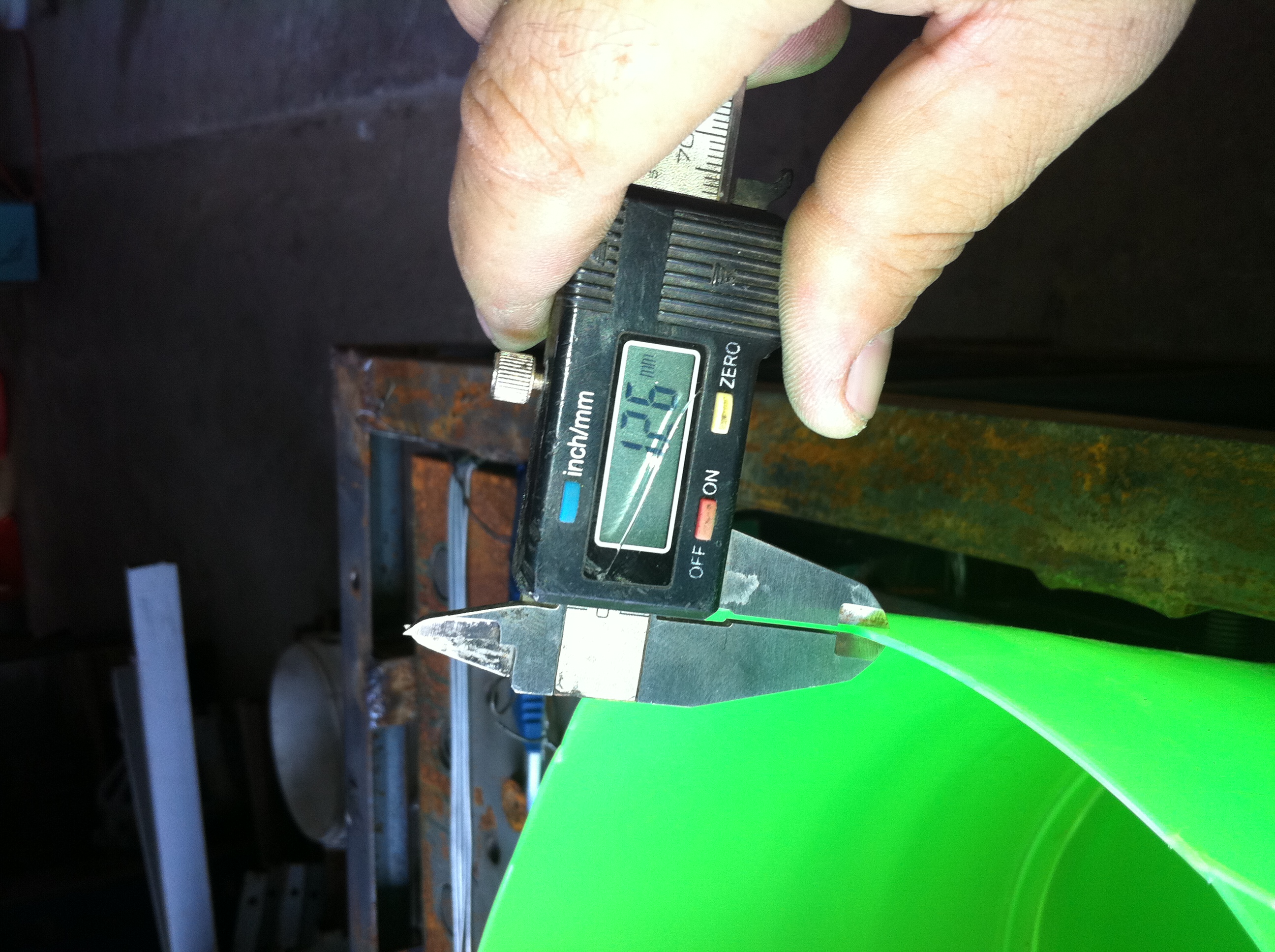

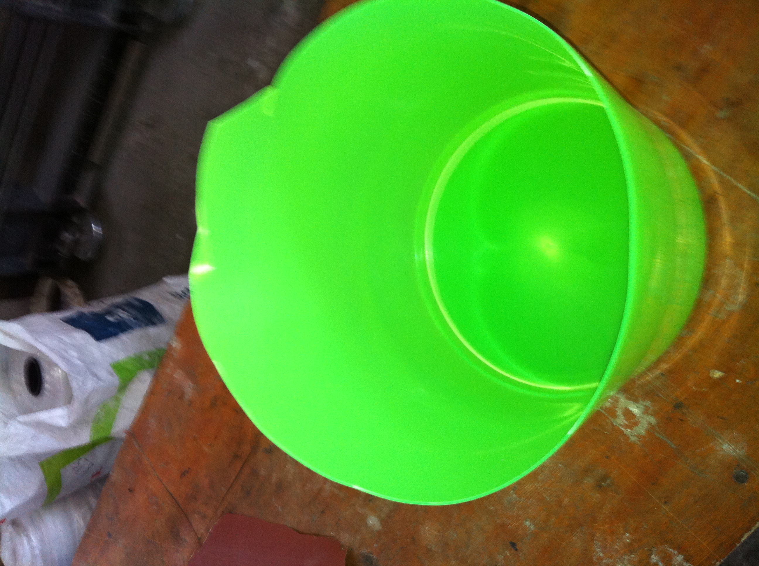

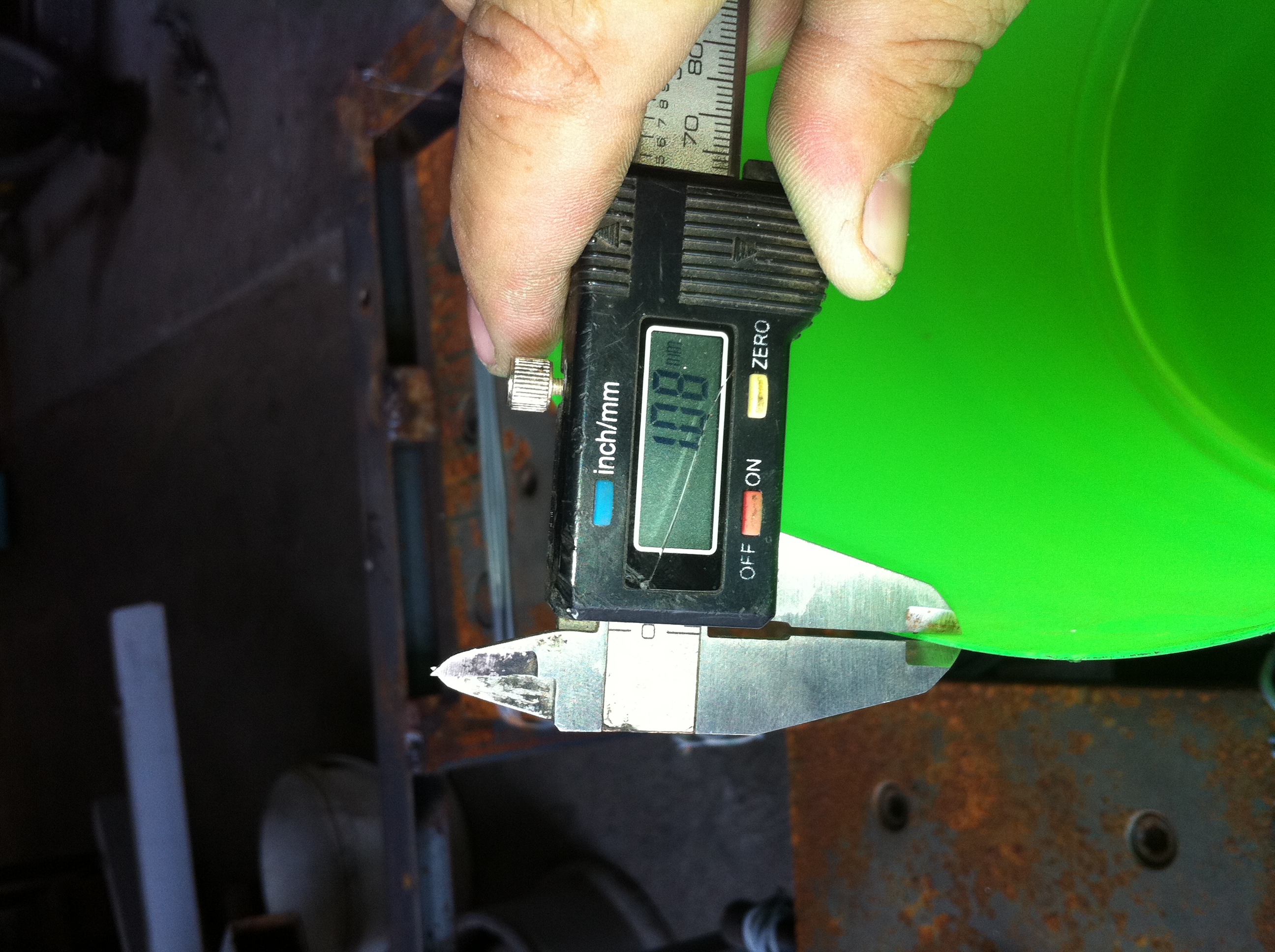

Здравствуйте,уважаемые форумчане.
Помогите советом начинающим, можно сказать, литейщикам.
При литье бытового ведра стенка с одной стороны тоньше, чем на противоположной стороне.
Имея небольшой опыт литья ведер для лакокрасочных изделий, выставляли различные температурные режимы. Без положительного результата. Материал Lotte J-350, Корея. При тестировании прессформы никаких проблем не было. Если дело в центровке, как можно поправить недостаток.
Спасибо.

По идее, разница стенок в 2 десятки на вашей толщине стенки существенной роли играть не должна. Льем десятилитровое ведро, где то с такой же разностенностью из всякого пропиленового мусора и ничего. Главное чтобы термопласт соответствовал отливаемому изделию, высокая скорость впрыска и температура. Мы ставим температуру в пределах 230- 210 градусов. Хорошо бы озвучить вес изделия и марку термопласта.

Вес изделия 350г
Аппарат Хайтиянь SA-5300. Температурный режим 290 и 200 градусов.
В нашем случае такое ощущение, что масса распределяется как бы неравномерно. А с тонкой стороны ведро просвечивается, сразу видно. На ощупь тоже сразу чувствуется разница в толщине.

А каким образом тестировалась форма? Смещение, это уже грех производителя прессформы. Если есть производственные мощности, можно несколько проточить пуансон. Мы правда не стали, льем как есть. Но на такой температуре и такой мощный термопласт как у вас, залить полностью ведро должно обязательно. Может скорость впрыска занижена? За две секунды должно залить такое ведро.

в подобных случаях (когда видна разнотолщинность) -поступаем просто - переварачиваем форму верх "ногами" - если все становится нормально - значит прослаблены колонки\втулки (или выработки). если все остается по прежнему- вопросы к г-ам инструментальщикам.

А тонкая стенка случайно не снизу формы? Если так, то надо под строить опоры скальжения подвижной плиты (возможно пуансон тяжелый по весу).

Тонкая стенка по всей длине. Но в первый же рабочий день уточним и этот аспект. Спасибо.

если так , то у вас (скорее всего нарушена соосность матрицы и пуансона (или пуансон провисает).
пробуйте перевернуть , анализируйте, да и текучесть поднимать не помешает. проще заливать глубокие тонкостенные изделия.

А фотографии формы можно? Разнотолщинность на лицо. Вам нужно отрегулировать соосность матрици и пуансона, иначе все действия, кроме кординальной доработки формы, безсмыслены.

Золотые слова. В случае тонкой стенки внизу можно при монтаже формы дать нагрузку вверх тельфером на пуансон (в сомкнутом состоянии) и в этом положении затягивать болты крепления формы. Вполне вероятно, что выработка в парах колонка/втулка дает эффект "провиса" пуансона. А в идеале - доработка формы. Что-то вроде замка, который фиксирует соосность матрицы и пуансона в сомкнутом состоянии. Эт для упрощения монтажа на машину.
