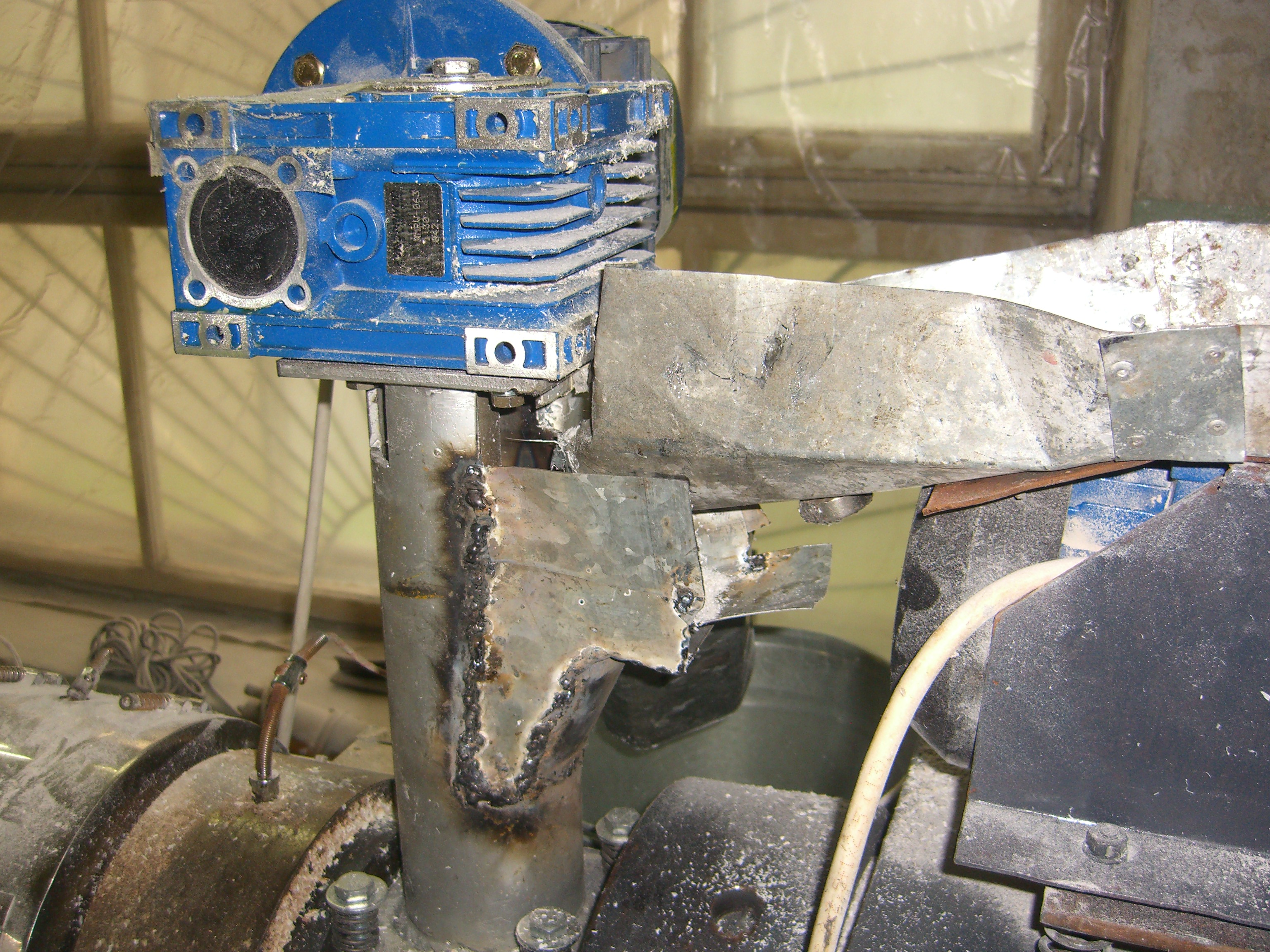

Добрый день, коллеги!
Столкнулись со следующей проблемой:
Дробим панель (или аналог) на дробилке с сеткой Ф4 мм. После этого - загружаем в гранулятор. Загружаем в бункер при помощи шнекового транспортера. Букер имеет ворошитель с вертикальным валом. Сырье подается в загрузочный колодец при помощи вобродозатора по наклонному желобу. Загрузочный колодец ограничен по высоте трубой длиной 200 мм. При поступлении сырья в загрузочный колодец, при максимальных оборотах шнека, они (шнеки) забирают материал в количестве равном одной пятой производительности экструдера. Производительность экструдера - 80 кг. в час. Реально получается 13-18 кг. в час. Пытались вручную уплотнять материал в загрузочном колодце (давили деревянной колотушкой). Производительность увеличивалась.
Может есть технические решения подобной проблемы?
Буду очень признателен за совет!

шнек уплотнения в колодец.... давно же все придумано- принудительная загрузка
второй вариант использовать мельницу и грузить фракцию не выше 0,5мм

Пробовали. Производительность снизилась. Сами в ужасе. подозреваю, что проблема в следующем: Шнеки в зоне загрузки материала как бы разбрасывают его по сторонам. Задавливая материал по центру, мы препятствуем его движению на периферию шнека. Диаметр загрузочного колодца - 80 мм, а диаметр загрузочного окна - 100 мм. Сейчас увеличиваем диаметр задавливающего шнека. За подтверждение правильности хода мыслей - большое спасибо!

При работе задавливателя, он как бы "давится" материалом и начинает его выплевывать. При разборке выясняется, что материал спрессовался в ручье шнека. Происходит это после часа работы. Может это от нагрева?
