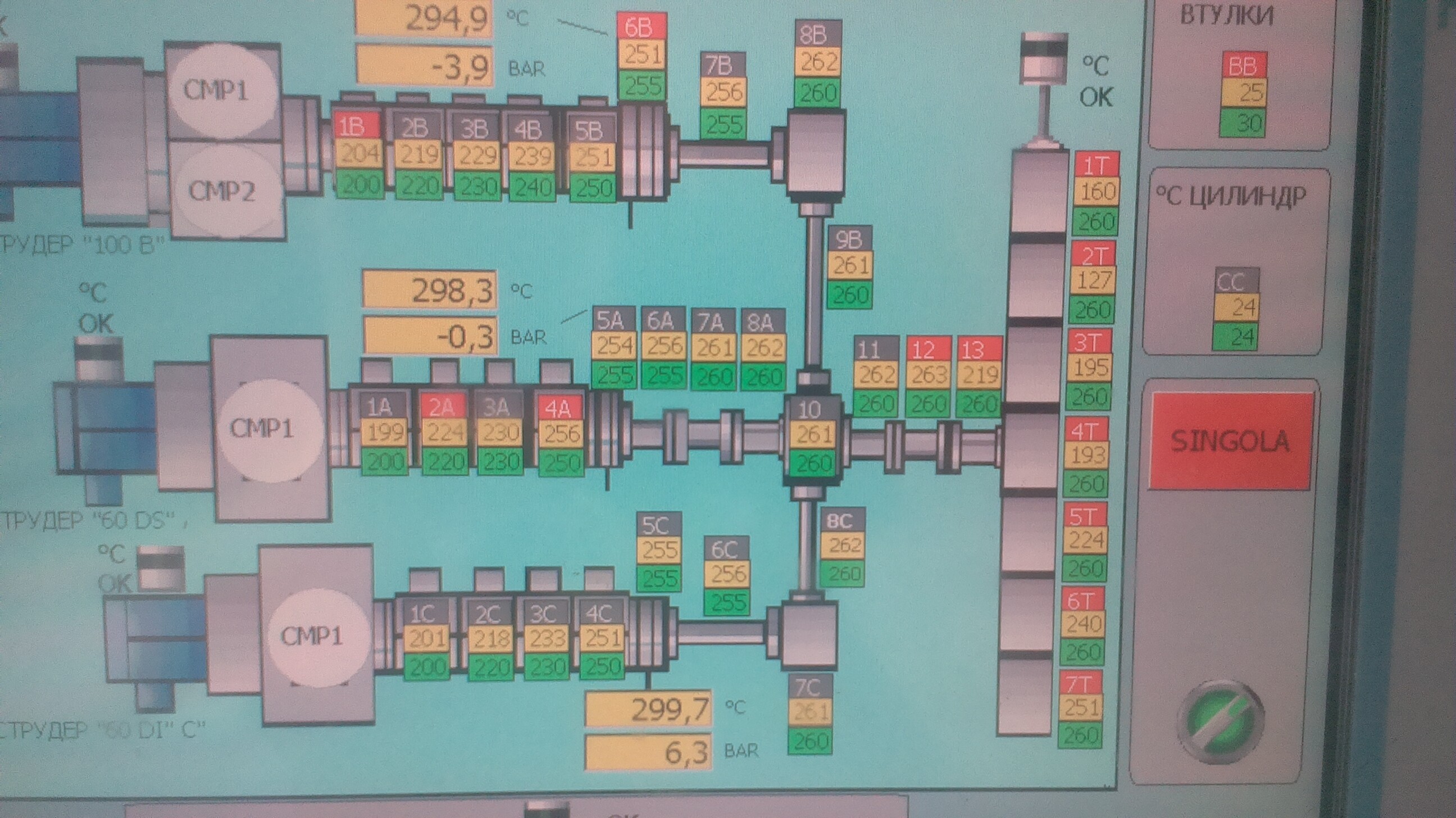

Всем добрый день. Очень нужна помощь. Запускаем итальянскую каст линию, 3-х шнековая. Есть два основных вопроса. 1) Каким способом можно увеличить прочность пленки, без использования металоцена
(очень слабая на прокол, при небольшом надрыве или расходится, или сразу отрывается) 2) Какие должны быть температурные режимы, мне кажется итальянцы дали нам слишком завышенные. Материалы используем Сабик 318В, и корея seetec ut404. На фото температуры рекомендованные итальянцами. Заранее спасибо за помощь.

Используйте Сабик 6318.

Спасибо попробуем. А температурные режимы у нас в норме?

Мне еще советуют добавлять сабик с птр 2, для увеличения жесткости и уменьшения пре-стреч. Вы не пробовали?
