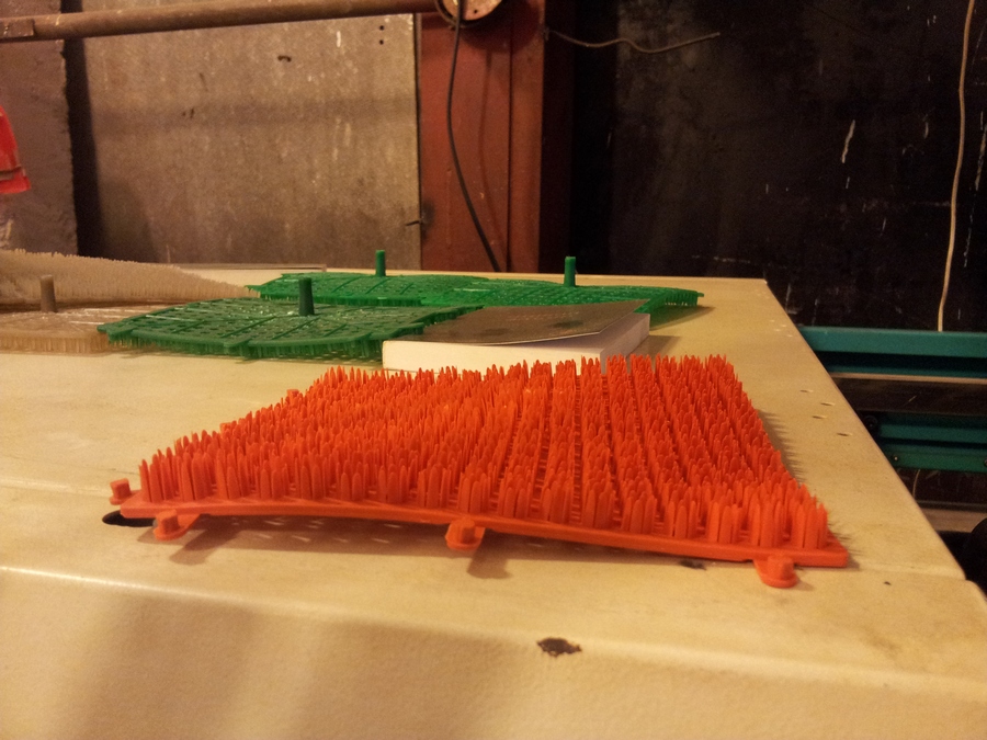

Брак коврика
#1 Сообщение Андроид » 22 июл 2014, 15:24
Здравствуйте! Что можно сделать, чтобы изделие было ровным? Материал использую ПВД + ПНД (20%).

#2 Сообщение Maks42 » 22 июл 2014, 21:45
Изменить место впрыска, добавить меловой концентрат или увеличить время охлаждения.

#3 Сообщение Sergpolimer » 23 июл 2014, 07:17
Maks42 писал(а):..... или увеличить время охлаждения.
или понизить температуру в системе охлаждения

#4 Сообщение Наталья Александровна » 23 июл 2014, 07:27
А зачем ПНД? Мы такие коврики лили целиком из ПВД.

#5 Сообщение vw679 » 23 июл 2014, 07:32
Работаю на такой же смеси. Время цикла по-минимуму - лишь бы не рвало толкателями. А дальше - под груз. Если интересны детали - пишем в личку.

#6 Сообщение Serghei » 23 июл 2014, 10:42
Чистый ПВД и нет проблем.

#7 Сообщение CPE » 23 июл 2014, 13:34
Я бы взял более текучий ПВД - с ПТР не менее 20 грамм/10минут (180С 2,16кг), а лучше еще больше.
у нас в такой ситуации были проблемы с тем, что изделие полностью не оформлялось, но уже появлялся облой в районе близком к точке впрыска. при этом изделие крутило вертолетом. справедливости ради надо сказать, что так получалось на ПП с ПТР=5.
когда мы закинули в качестве эксперимента линейный ПЭ с ПТР 50 - все проблемы решили разом.

#12 Сообщение Александр Парфеевец » 17 мар 2018, 16:56
Замените ПНД на ПП. ПНД корежит деталь. Пропорция та же. У меня ковры ровные, цикл 15 сек.

#13 Сообщение cs-mb » 19 мар 2018, 11:00
меловой я бы не рекомендовал: возможен обрыв "лепестков"
можно попробовать экструзионный
