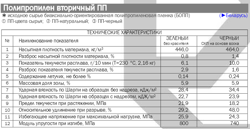

Добрый день!
Меня зовут Андриан,будущая сфера деятельности вторичная переработка Полипропилена в гранулы!
Подскажите какое вторичное сырье нужно собирать скупать и т.п. для того что бы производить гранулы таких тех характеристик какие мне дал заказчик см ниже вкладку!
Оборудования пока нету,хотим собрать вторичку сделать из неё пробную экспериментальную партию гранул показать заказчику если его экспертиза покажет что все хорошо будем уже заказывать оборудование и в последствии работать,для более четкой информации экспериментальную партию сделаем на примерно таком же оборудовании так сказать у конкурента!
Спасибо с Уважение Андриан!

у вас же написано БОПП пленка, можно также биг беги использовать.
Однако разброс ПТР в 2,9% заведомо ставит вас в невыгодное положение: такого уже на первичке то нет.

Очень странная и узкая ниша для вторички.
реально, ее никто так не сортирует. НИКОГДА!
даже на производствах, где она применяется, зачастую валят все в одну кучу.
Что касается сырья для использования в бопп - это в основном птр=3.0 с учетом разброса, попадает +/- километр.
А с черным - ищите, дерзайте... В Белоруссии тяжко такое найти. Все потребители ПП затем, как правило свое сырье возвращают в цикл производства.
Так что остается только мешать с первичкой и добиваться искомого птр.
К тому же надо учитывать, что как правило, бопп пленка идет с флекспечатью. А краска очень сильно ухудшает качество ПП. И это еще не самое страшное. Если бопп металлизирован, проще выбросить...
Хочется понять, кто вам такую хрень задал? Это так далеко оторвано от жизни

Хотим заниматься переработкой Вторичного пластика,хотели начать с ПЭТ бутылки затем нашли заказчика который готов покупать ПП гранулы что я в вкладке скинул от 20 -200 тонн в месяц!Вот именно поэтому и хотелось бы начать в этой нише сразу с ПП вторички т.к есть уже конкретный заказчик!

Поверьте, вас разводят на дешевое сырье, предлагая взамен массу геморроя))) Для того, чтобы производить вторичку с такими показателями (качество и стабильность свойств), вам нужно скупать отходы с такими же, что в подобных объемах НЕРЕАЛЬНО!
