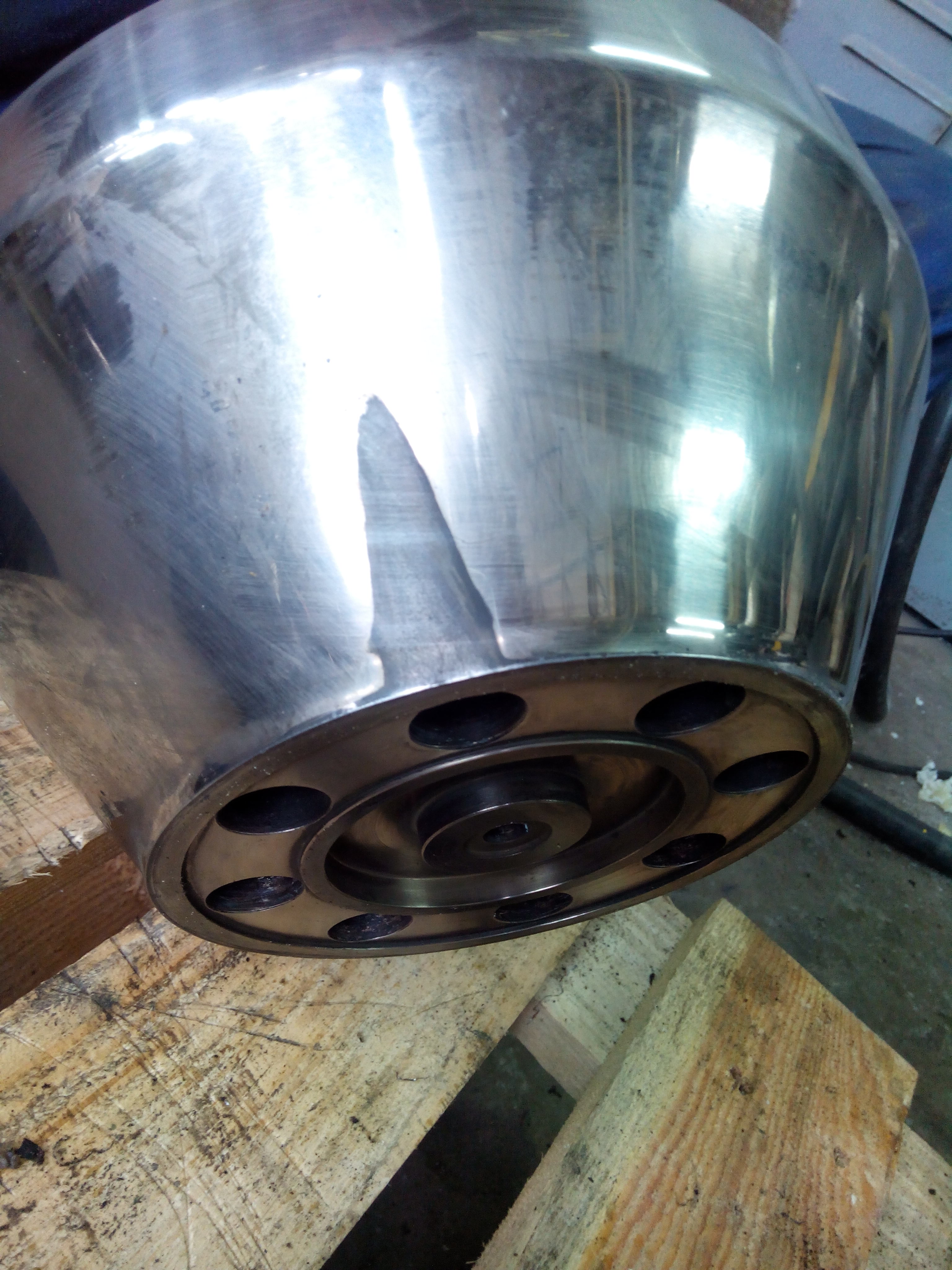

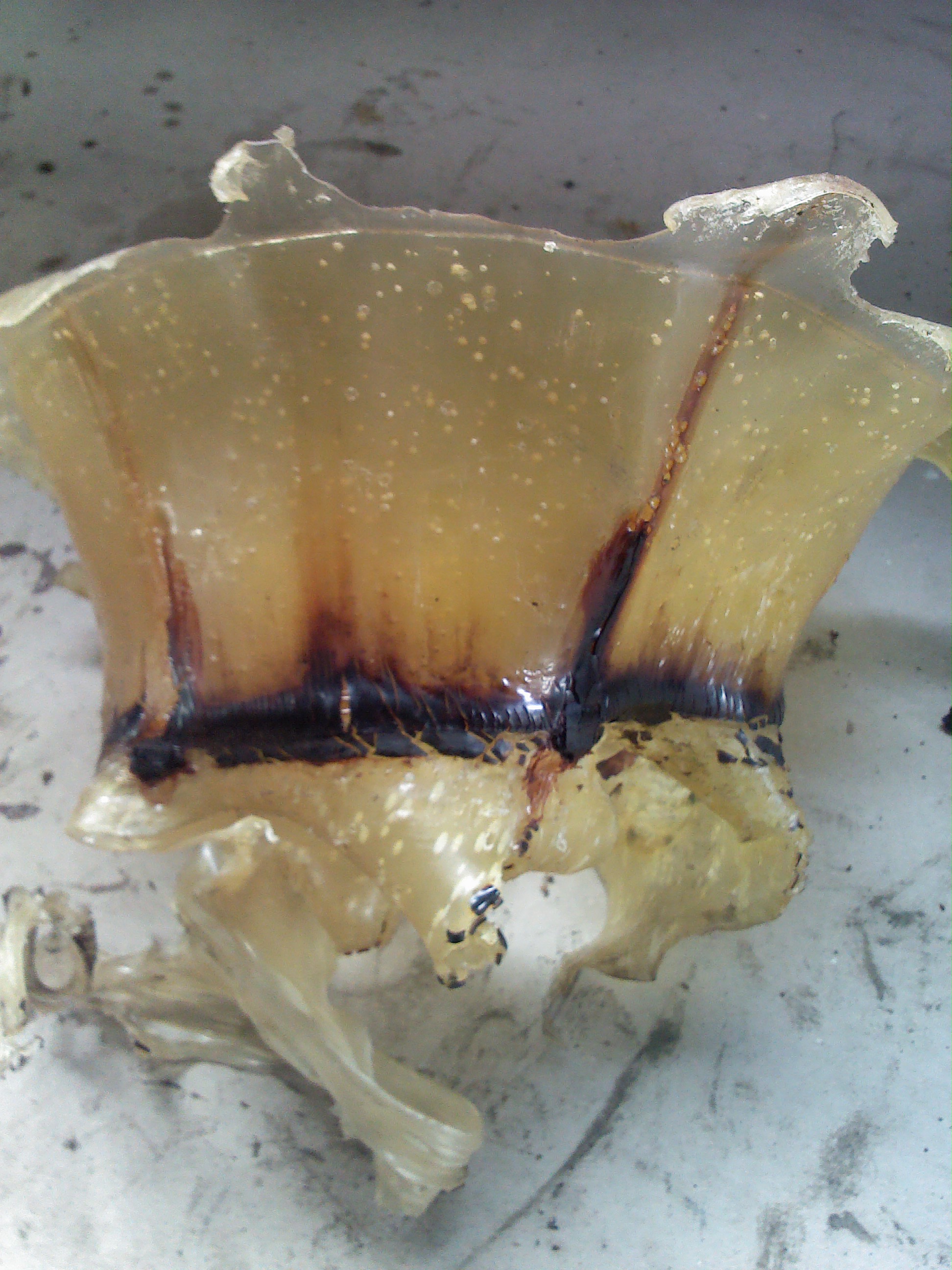

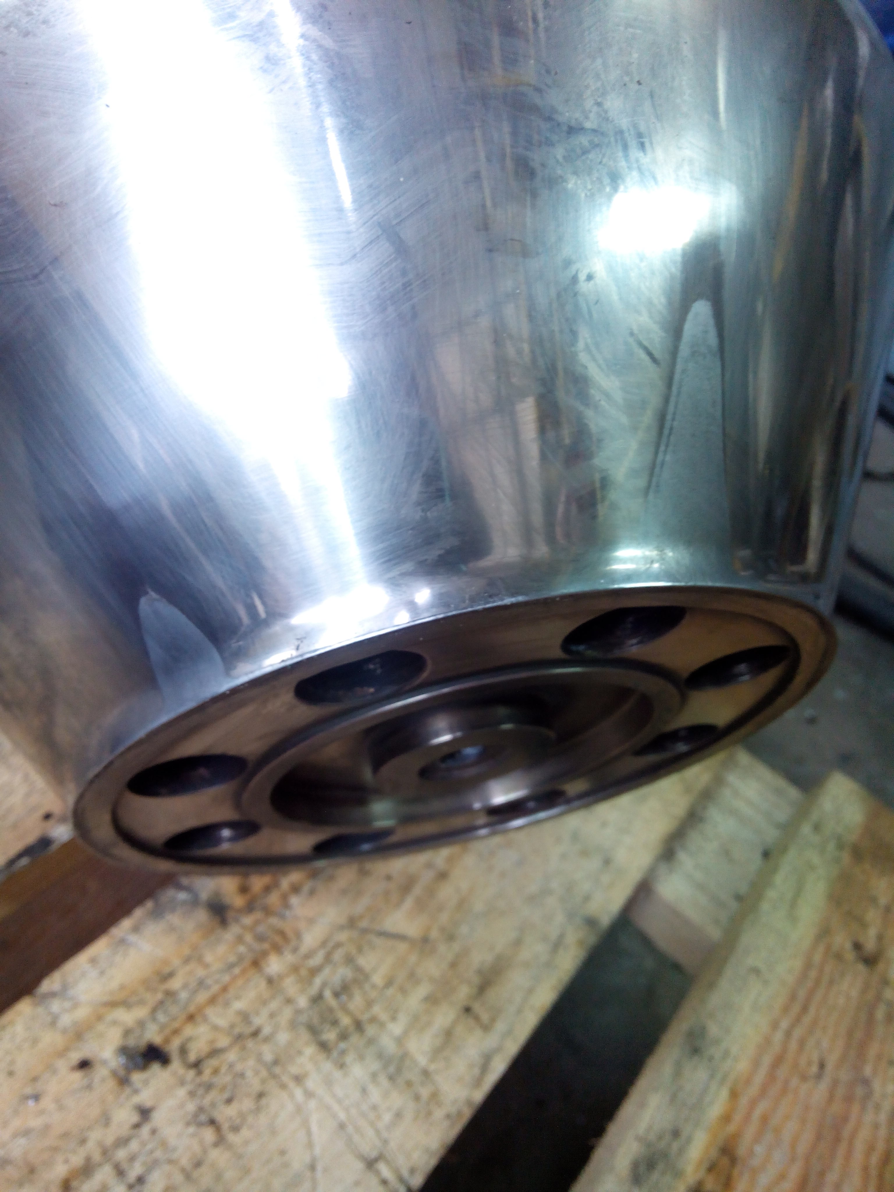

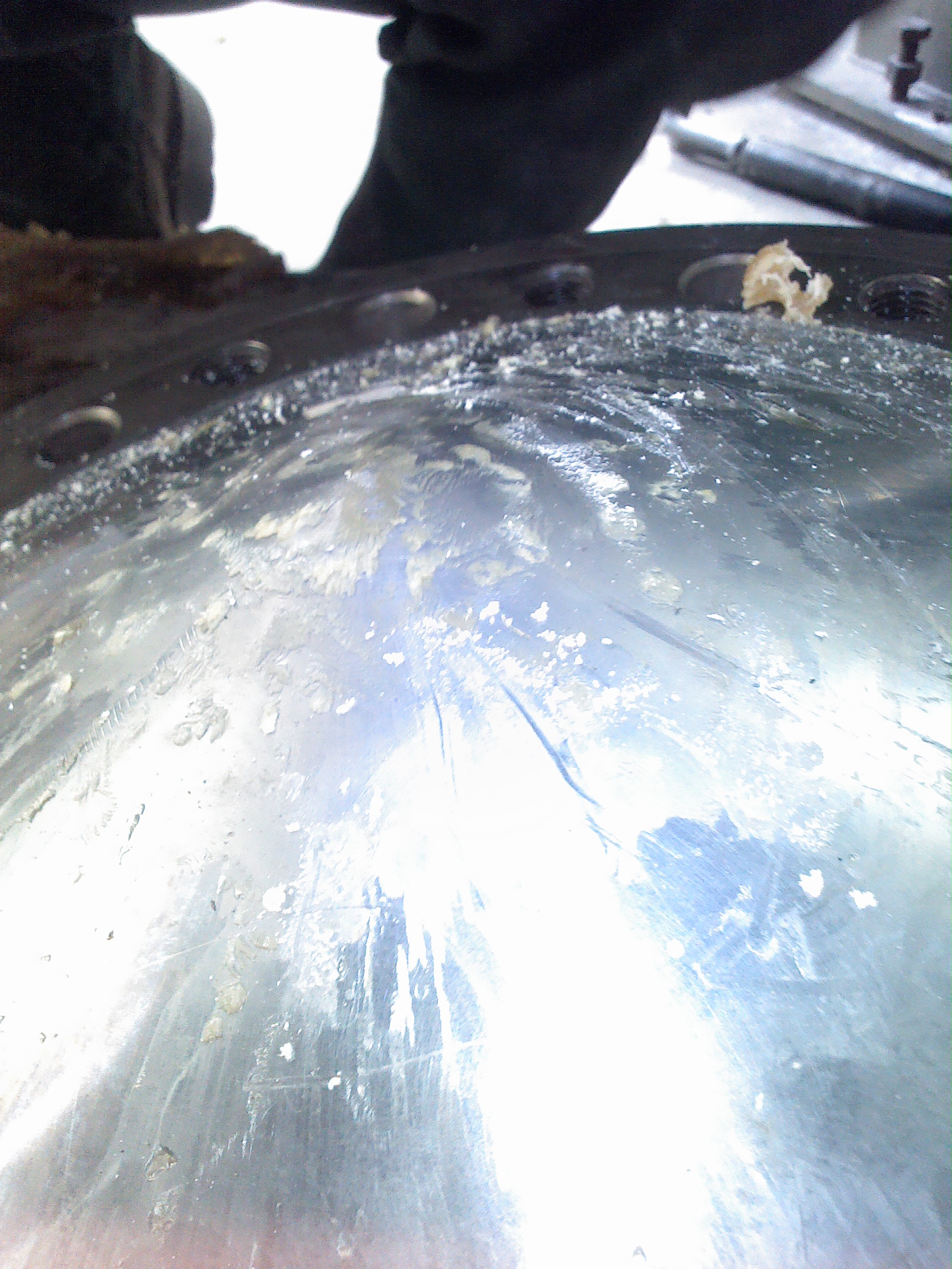

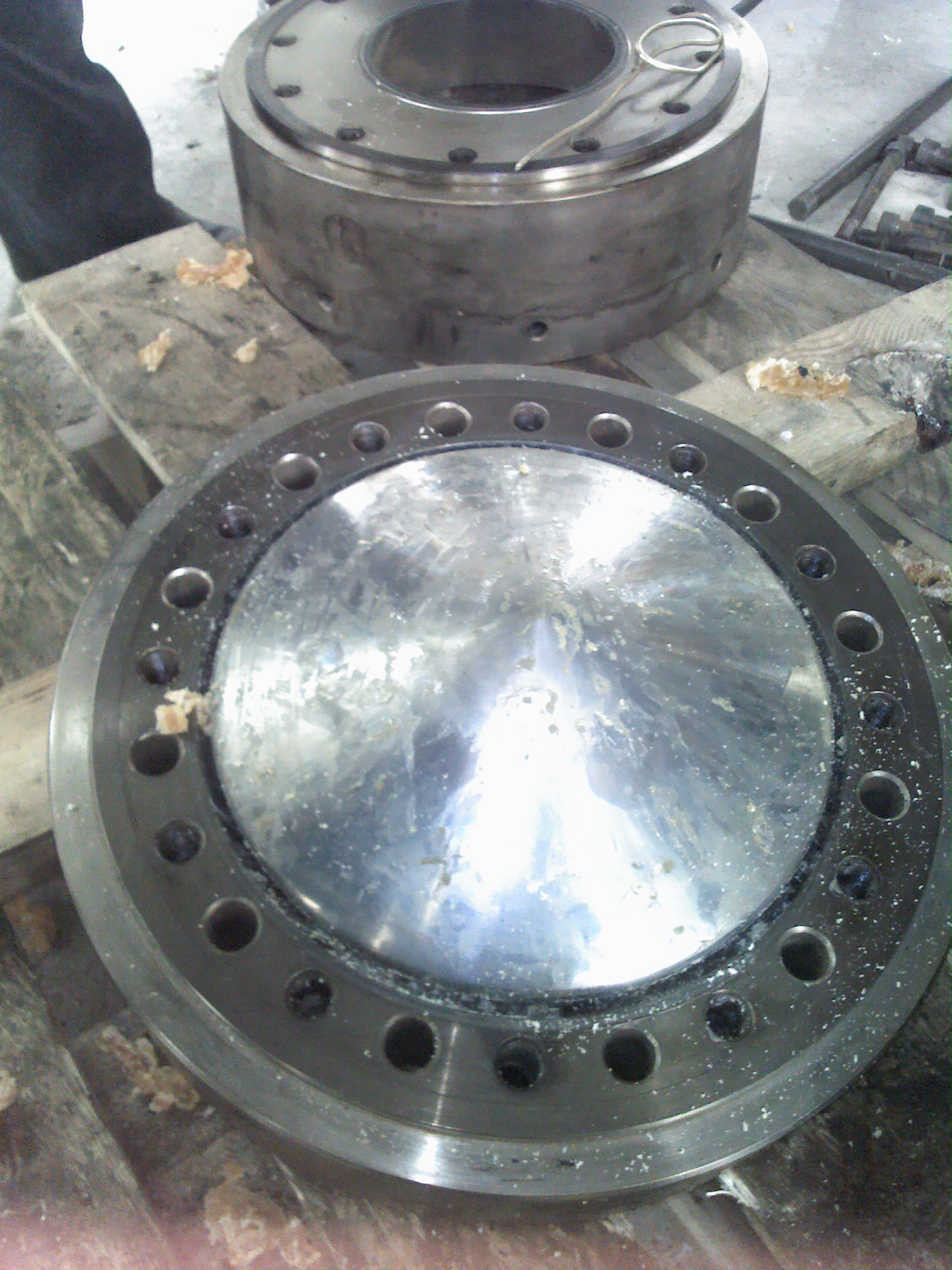

Здравствуйте коллеги! Есть проблема - на экструдерах за короткие промежутки времени в головах образуется налипания и нагар. Покрытия голов имеют дефекты. Отсюда вопрос - кто подскажет как лучше всего бороться с нагаром? Фото прилагаются

Подобное бывает при разносортном сырье, т.е. одно расплавилось, а другое уже сгорело
Re: "Головы" экструдеров
#3 Сообщение Maks42 » 11 июл 2014, 17:33
Добавьте концентрат процессинга.

Как часто такое происходит???? Потому как некоторым 3-4меяца часто мы чистим каждый месяц потому как работаем на разном сырье и разных смесях. Но если на чистом 153 то месяца на 4-5 хватает

Топикстартер забыл добавить, что плёнка из ПВХ.

Догадывался что пвх ,но не понятно что на первой фотографии ,если расплав из адаптора ,то нагар должен бы быть на основании конуса ( начинаеться от рассекателя потока).
