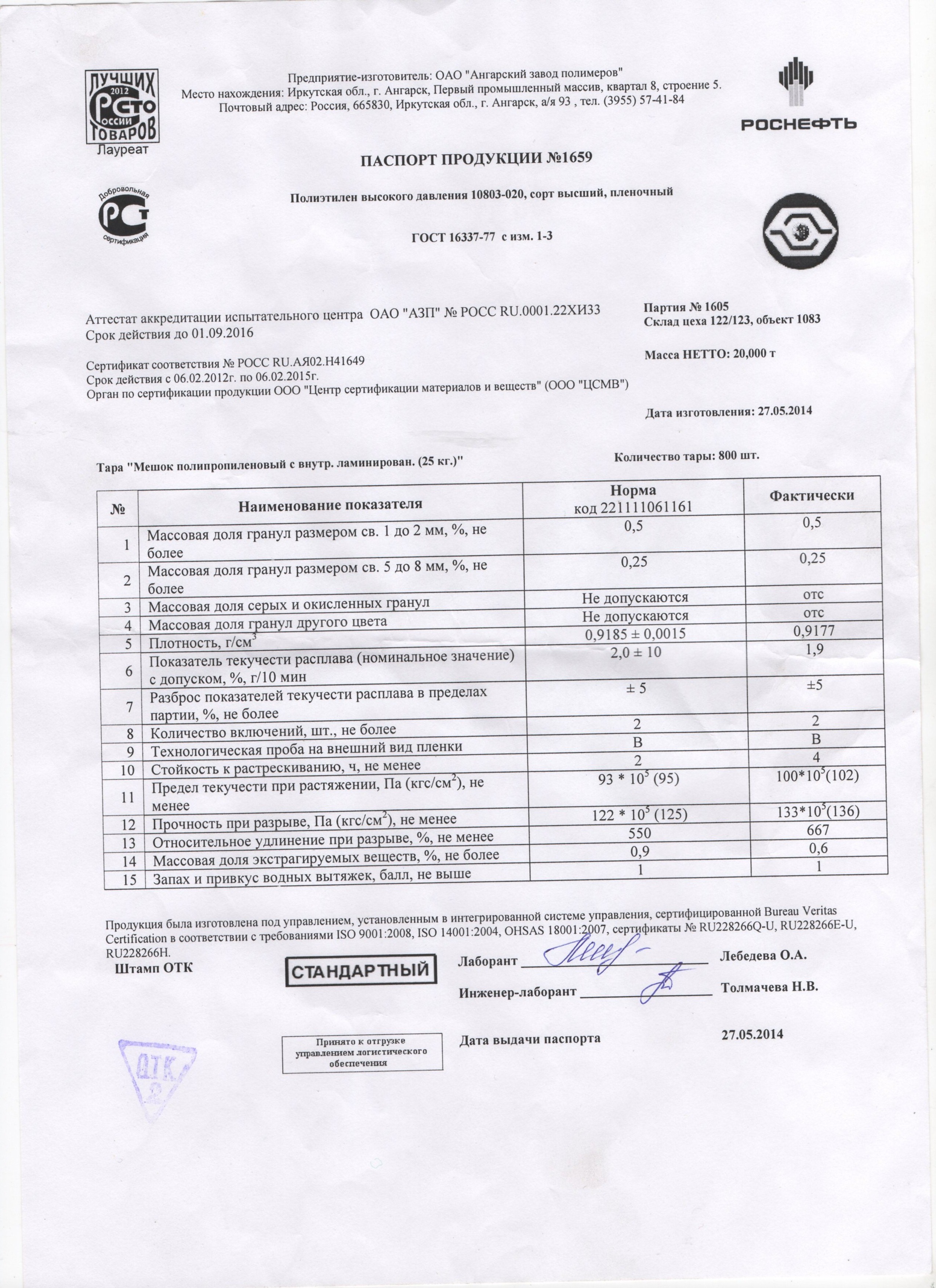

Может это вообще не для пленки, что в паспорте написано по технологической пробе (гелики): А, В или С?

Посоветуйте пожалуйста лабораторию где можно сдать на анализ отходить ли по паспорту высший сорт этого сырья это или нет .Maks42 писал(а):Может это вообще не для пленки, что в паспорте написано по технологической пробе (гелики): А, В или С?
