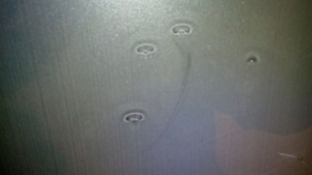

Приветствую,форумчане! Имеем двухшнековый 85-й экструдер с водяным охлаждением и дегазацией. Температуры на экструдере 255(8 зон обогрева). На 3-й и 4-й зоне разброс может достигать 20 градусов(240-260).На остальных +-2 градуса,не больше.На матрице температура-260. Фильера с регулируемым зазором шириной 1800 мм. Каландр трёхвалковый. Температура по валам: 1)25; 2)40; 3)27. Перед пуском матрица разбиралась и обрабатывалась фильерной пастой BLITZ, а потом силиконовой смазкой SI-M. Расплав подаётся вертикально между первыми двумя валами с высоты около 100 мм. Скорости валов одинаковые. Давление до насоса расплава 5+-0,1 МПа,после-около 2,8 МПа.Сырьё первичное- Калининградский ПЭТФ. Имеем следующие дефекты:
1)крупные разводы материала с наплывами по границам пятна. 2)непроплавы по краям плёнки 3)небольшие,диаметром 5-7 мм дефекты 4)поперечная ребристость листа,идущая как бы продольными полосами локально 5)продольные полосы 6)мутность по краям плёнки. Прошу помощи при устранении вышеуказанных дефектов. Буду рад любым советам.

На фото
№1 не совсем понятно, как паутина.

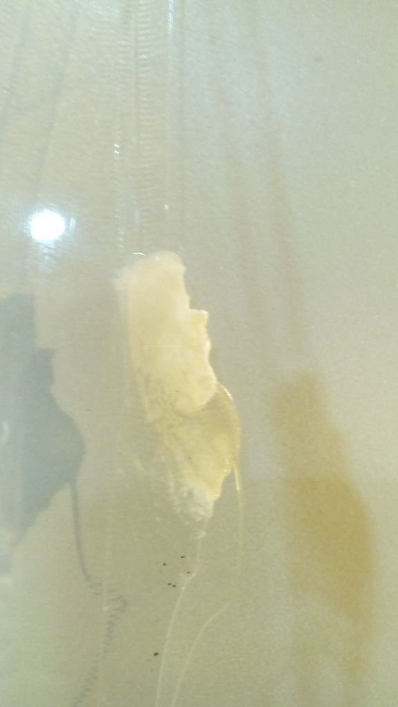

№2 вылетел шмат сырья долгое время сидевший в экструдере.

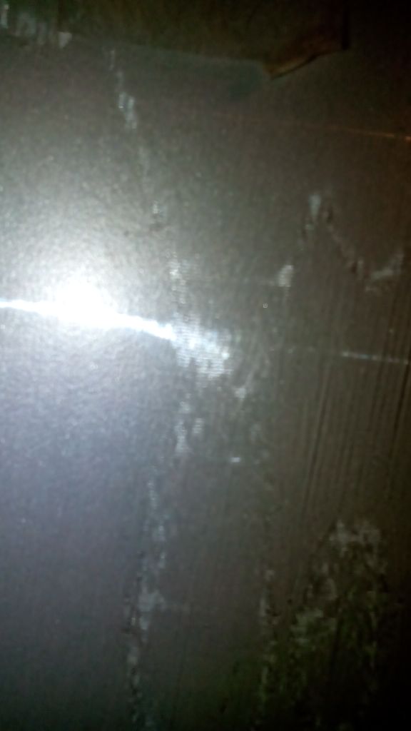

№3 возможно и пыль и не проплавы.

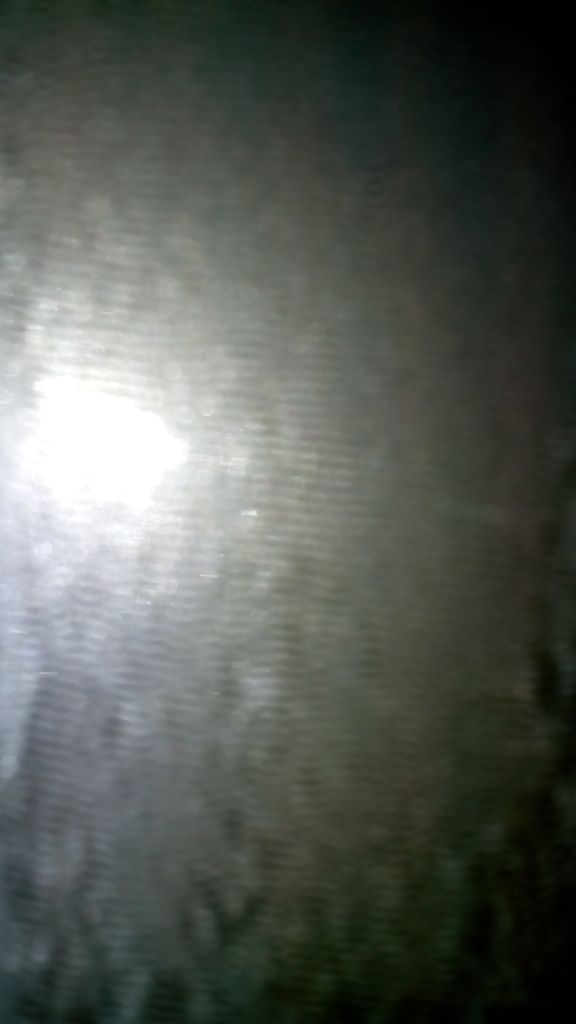

№4 эффект "акулья чешуя", вроде как нехватка температуры.
Что то вы не дочистили в головке, как бы не пришлось разбирать повторно. А может и притрётся, нужно погонять машину.

1) Сырье предварительно сушите?
2) Количество зон дегазации и уровень вакуума?
3) Температуры по зонам экструдера, если можно.
4) Силиконовая смазка на фильере зачем?
5) Зазор щели фильеры, зазоры по валам каландра, толщина пленки?
6) Угол наклона расплава при попадании в зазор между первыми 2-мя валками? Со стороны какого вала у вас валик расплава и насколько стабилен он?
7) Насколько велико сужение полотна в сравнении с тем, что выходит из фильеры и попадает между валками каландра?

№1-саму "паутину" на фото видно плохо, но выглядит она зигзагообразно,а по краям идут сгустки плава,которые как раз хорошо видны и они немного толще чем основной лист плёнки.casper писал(а):На фото
№2-почему он не расплавился?
№3-согласен с первым вариантом,но как непроплавы могут быть-температурки то на фильере немаленькие-260 как никак.
№4-опять же 260-куда уж больше то?

1) Конкретно в этот раз сушили 2 часа при температуре подаваемого воздуха 170. Но сырьё привезли в этот же день в биг-бэгах и по идее оно влаги то набрать не должно было никак. Если конечно поставщик не хранил его под открытым небом.salex писал(а):1) Сырье предварительно сушите?
2)зон 2, а вот по-поводу вакуума отпишу чуть позже.
3) Уже писал: уставка на всех зонах стоит 255. Первые две зоны и последние четыре держат температуру с разбросом 253-257, а вот 3-я и 4-я дают больший разброс: 240-260.
4) Вроде как для того чтобы плав не прилипал и не было нагара.
5) Зазор щели-0,7 мм,зазор по первому и второму валу-0,35 мм, толщина плёнки-0,35 мм.
6)Угла нет-расплав подаётся аккурат между валами вертикально вниз. Что есть валик расплава?
7) Ещё бы знать как это оценить? Про зазоры фильеры и валов каландра писал выше.

1) Вы находитесь в Иваново, а производитель в Калининграде. ПЭТФ гигроскопичный материал и влаги может навпитать в себя до 5000 ррм. Для успешной экструзии ПЭТФ необходима остаточная влажность на уровне 50-100 ррм, для 2-х шнекового с монодегазацией возможно переработать и на уровне 200-300 ррм.starlend писал(а): 1) Конкретно в этот раз сушили 2 часа при температуре подаваемого воздуха 170. Но сырьё привезли в этот же день в биг-бэгах и по идее оно влаги то набрать не должно было никак. Если конечно поставщик не хранил его под открытым небом.![]()
6)Угла нет-расплав подаётся аккурат между валами вертикально вниз. Что есть валик расплава?![]()
2) 2 зоны, 2-х шнековый - у вас не бандера случаем?
3) Зачем на всех зонах одинаковая температура? В корне неверно. Начинать нужно с температуры ниже плавления (246 градусов в вашем случае). Вы перегреваете сырье в первых 2-х зонах и в третьей у вас плавает температура. Интересно зона загрузки экструдера у вас ведь охлаждаемая, какая там температура?
4) Для экструзии ПВХ оправданно, для ПЭТФ можно и без силиконовой смазки. Достаточно обработать фильеру тальком после чистки.
5) Зазор щели слишком большой для этой толщины. Рекомендую попробовать 0,4 мм
6) Я бы сделал наклон на центральный вал, так чтобы валик расплава был на 1-ом. Валик расплава - расплав в зазоре между валами каландра, при вашей толщине небольшой и увидеть реально можно с помощью хорошей подсветки (мощный фонарь)
7) На фильере вы выставили ширину, на валах каландра вы получили полотно другой ширины, вот разница между ними и будет сужением или neck-in

Сегодня увидел,что продольные полосы идут с фильеры. Кроме дефектов фильеры могут ли служить причиной их образования чисто технологические факторы?

Температуры на фильере пробовали менять (походу они слишком низкие, пробуйте поднять до 270-280)? Имеется ли возможность отдельно греть губы фильеры от ее основного нагрева?starlend писал(а):Сегодня увидел,что продольные полосы идут с фильеры. Кроме дефектов фильеры могут ли служить причиной их образования чисто технологические факторы?
Плав должен вытекать из фильеры ровным потоком, без заметных дефектов, мутностей и т.п. Очень хорошо проверять перед запуском линии проливая небольшое количество на пол.
