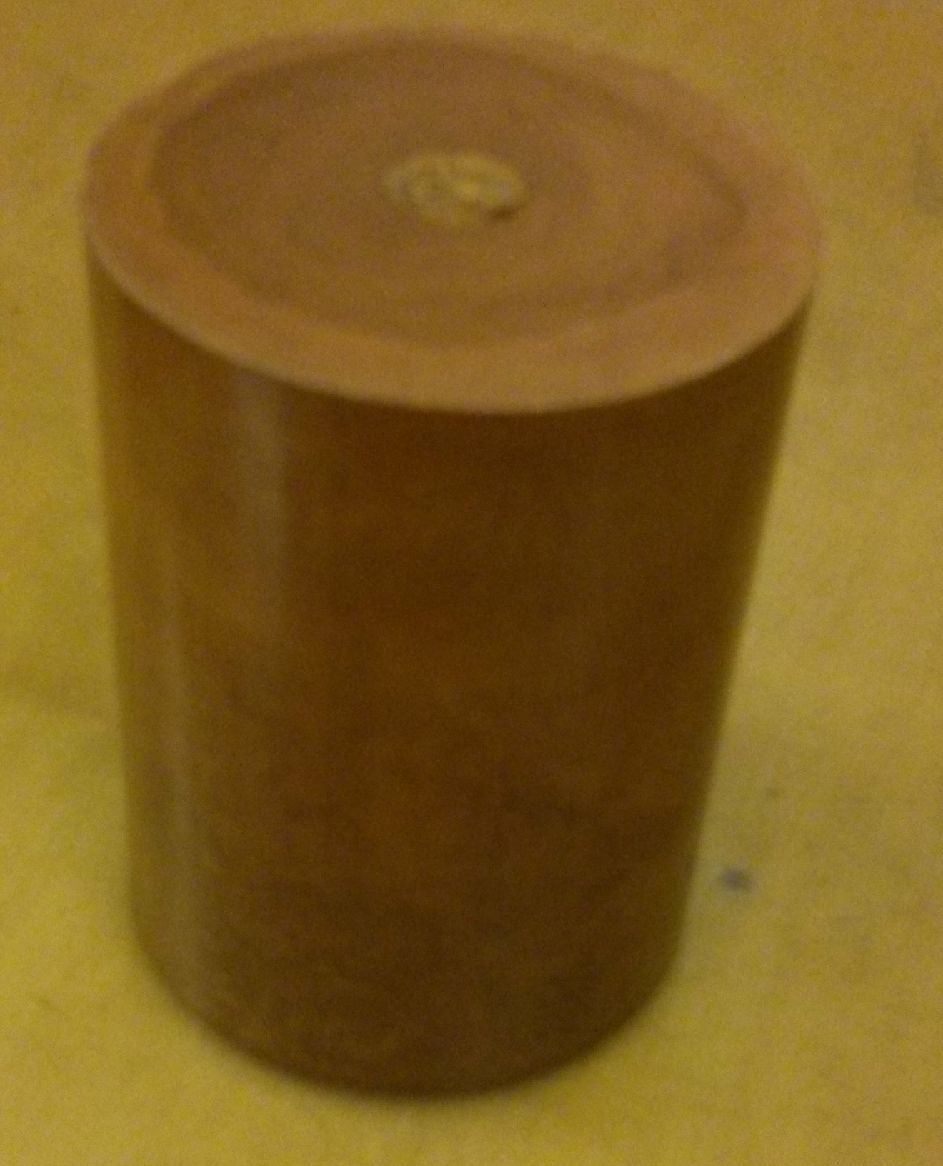

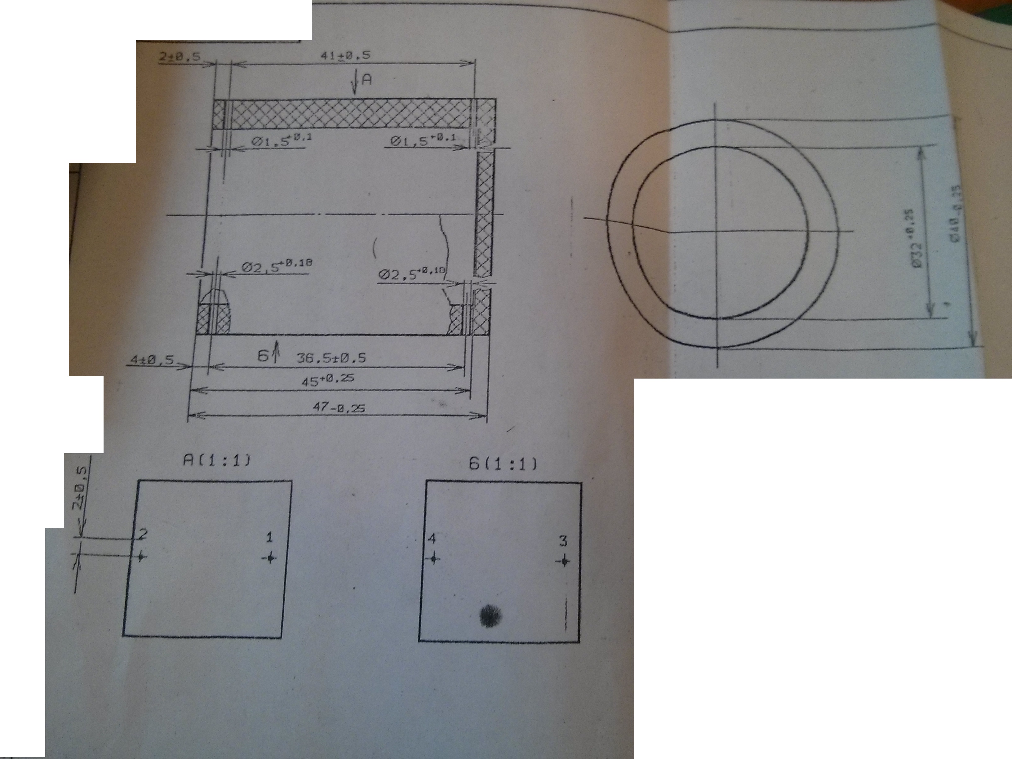

Здравствуйте Товарищи!!! Беспокоит вас техник-технолог и просит о помощи, из заготовки (материал ДСВ-2-0) получают корпус (см.чертеж ниже), и еще одну деталь (чертеж не представлен), в результате мех обработки стенки ломаются, раньше их дорабатывали со скрипом, иногда при монтаже стенки ломались, попросили запечь заготовку, запекали, но как и было сразу понятно результатов это не дало, в чем может быть причина? Но вообще в чертеже забит стеклотекстолит СТЕФ ВС-50.

Re: Помощь в мех обработки ДСВ-2-0
Как и где идет разрушение? Лучше бы фото выложить.
Что такое "попросили запечь заготовку"?

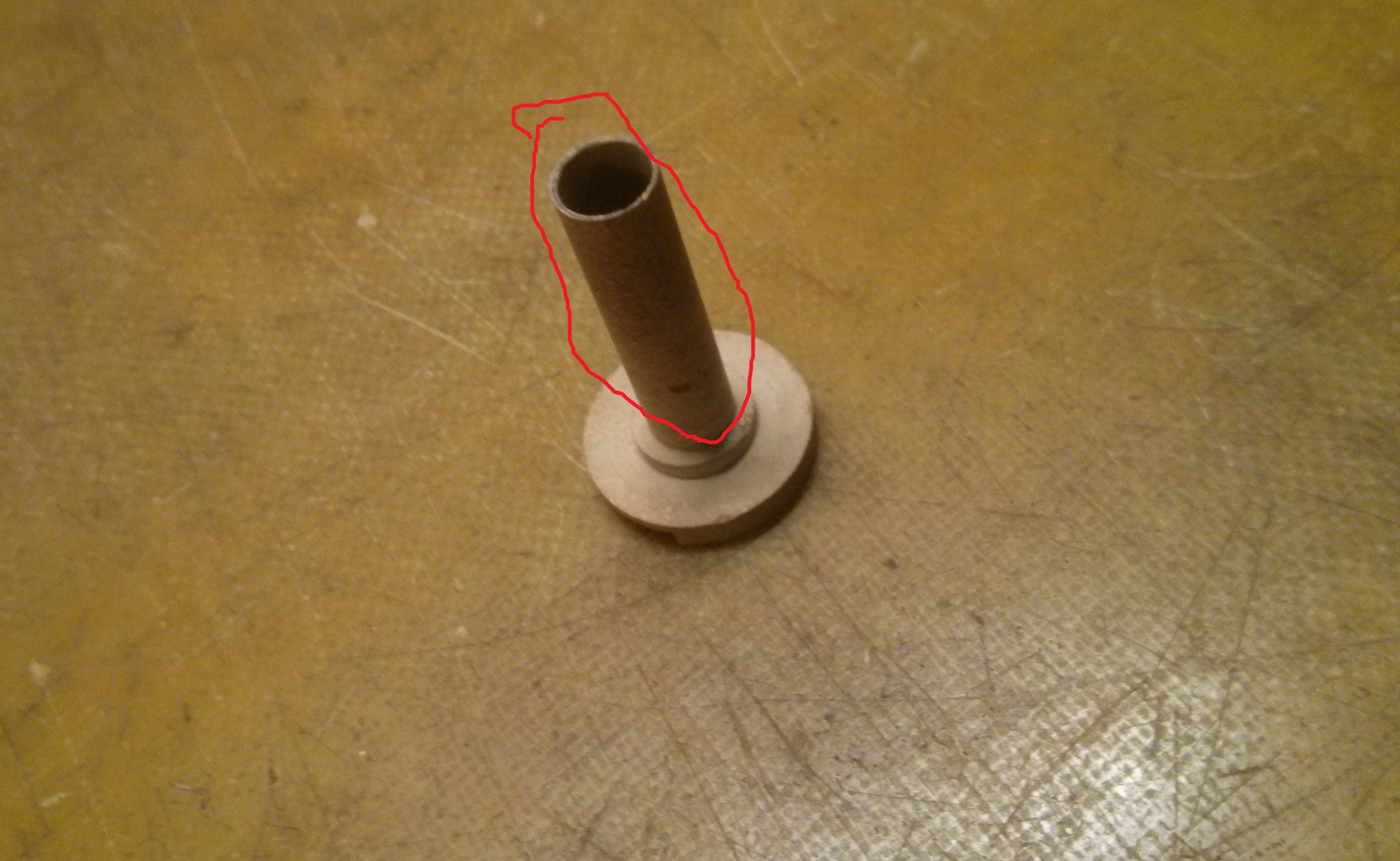

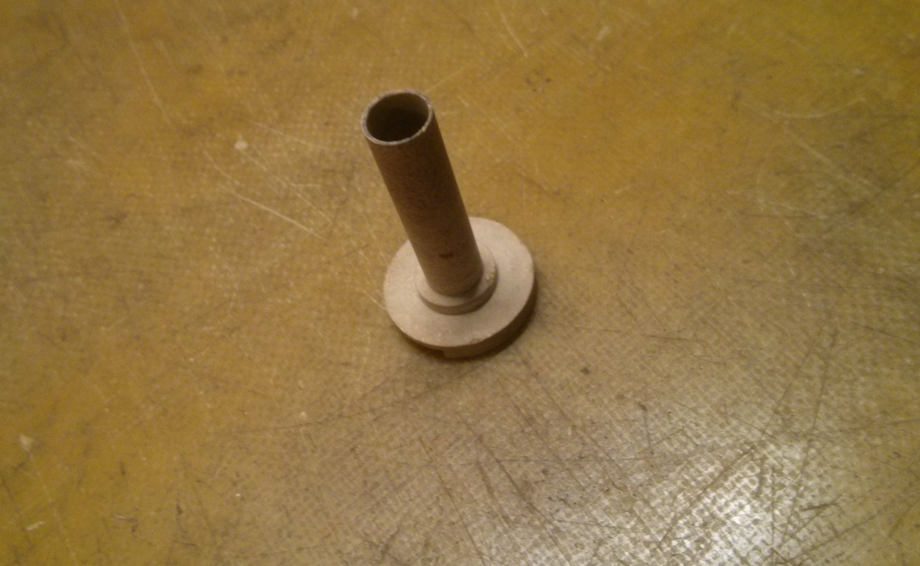

Разрушение при дальнейшей механической обработки, на какой-то стадии все в порядке, потом при небрежном обращение может сломаться стенка (и правда очень хрупкая). Фото ниже. Из стеклотекстолита отказались делать, сославшись на невозможность обработать. Запекали заготовку по просьбе рабочих, 6 часов при 135 градусов.
Мда, Вы поймите - чем больше информации Вы даете о проблеме, тем качественнее Вам дадут совет. А у Вас пока мало что понятно. Фото тоже малоинформативное.

Ломается эта часть. Может не правильно подобран исходный материал заготовки?
ДСВ материал прочный, но с маленькой упругой деформацией, т.е. хрупкий - поэтому и ломается при мехобработке от изгибающего воздействия резца и маленькой толщины стенки. Надеюсь Вы обрабатываете заготовку на оправке, которая вставляется во внутр. отверстие детали. Когда работал на заводе, при мехобработке другого прессматериала АГ-4 токари резцы перетачивали на другие углы для лучшей обработки, на какие углы не подскажу - не знаю.
"Запекали" заготовку Вы наверное для снятия внутренних напряжений, но раз разрушения продолжаются, то дело не в них.
С ДСВ не работал, поэтому не знаю какая у него длина стекловолокна. У АГ-4 стекловолокно длиной в 3-5мм примерно, в теле заготовки в одном месте может скопиться целый пучок волокон, при прохождении резца по такому пучку у нас происходили "вырывы" кусков материала из заготовки, при маленькой толщине стенки, вполне возможно и разрушении детали.
По правильности подбора материала - попробуйте отлить из стеклонаполненного РА или РБТ (если конструктор пойдет на такую замену). Как правило пресс-формы под прессование легко адаптировать под литье.
