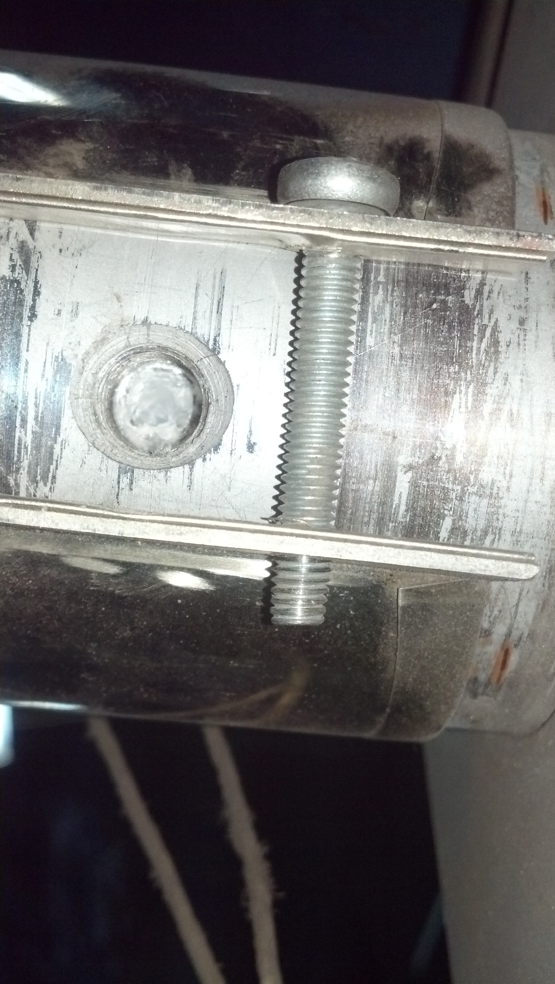

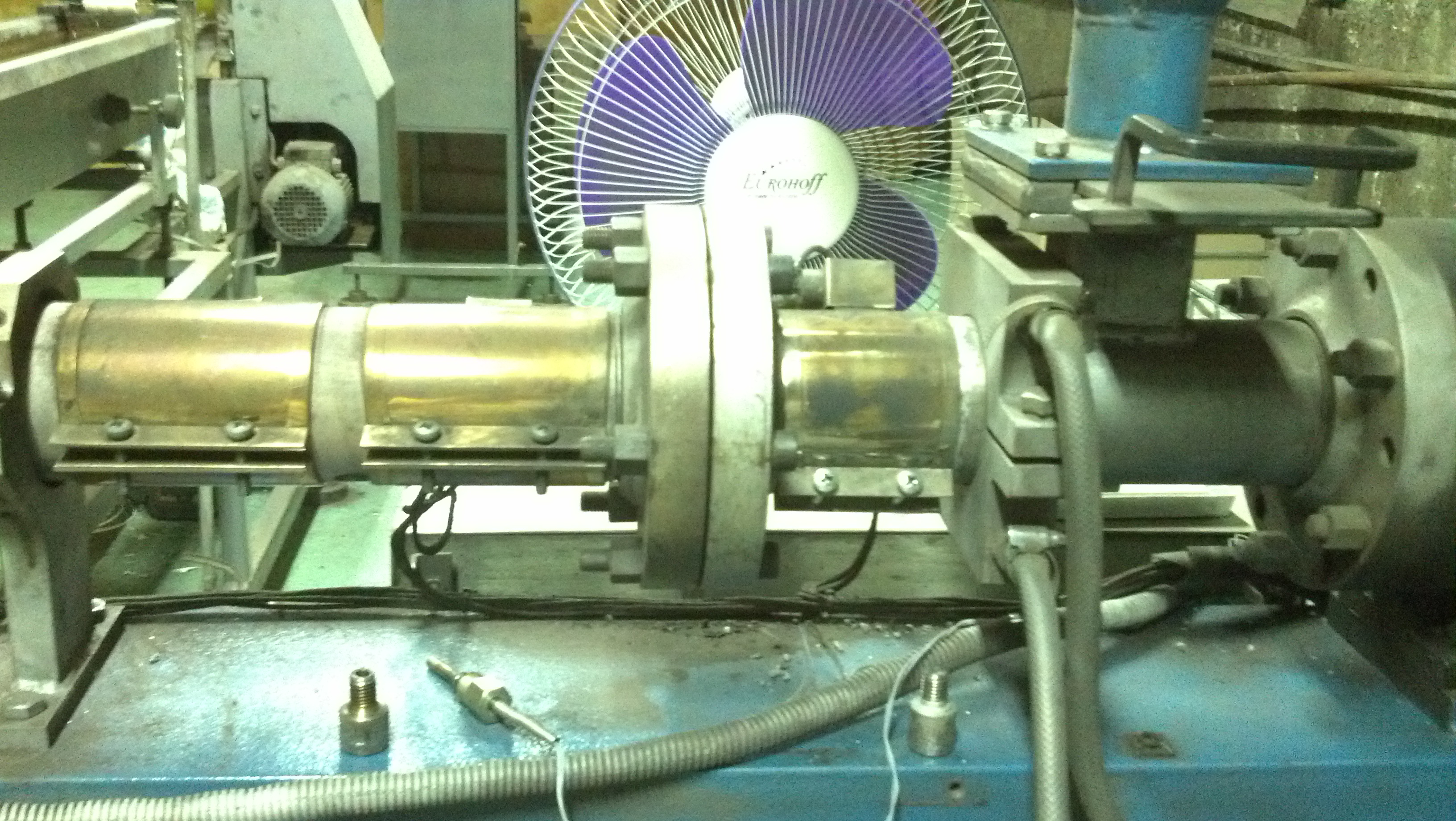

Сырье в отверстии датчика термопары
#1 Сообщение gordonsmiler » 04 май 2014, 14:10
Столкнулся с такой проблемой: начала перегреваться первая зона, решил что полетела термопара, выкрутил датчик и обнаружил в отверстии сырье. неужели износ цилиндра "рубашки"?

Цилиндр в этом месте с пазами?. Возможно при сверлении посадки под термопару попали в паз....
Изготовьте гильзу под ТП без отверстия в конце.

На качестве готовой продукции это отражается.
Я почему спрашиваю, если отражается – следовательно вода попадает в цилиндр и качество продукции ухудшается.
Если нет – возможен вариант указанный уважаемым SBM или вскрытие покажет истинную причину.
