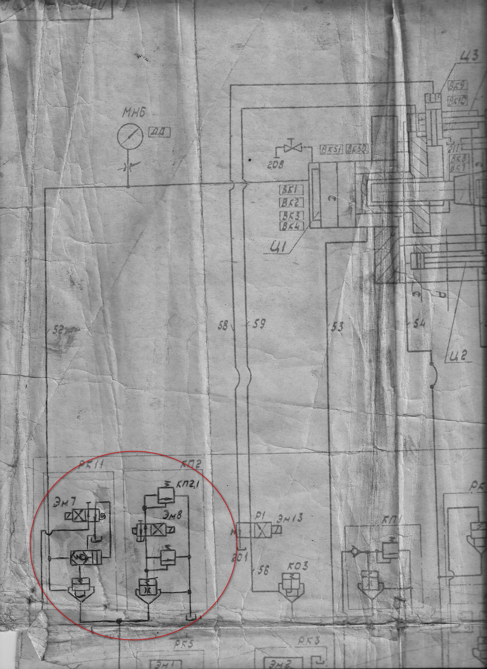

на д 3132 нету сброса давления
александр777
Сообщения: 15
Зарегистрирован: 27 апр 2014, 09:59
Город: Киев
#1 Сообщение александр777 » 03 май 2014, 16:05
Karakol
Сообщения: 541
Город: Вильнюс
Re: на д 3132 нету сброса давления
#2 Сообщение Karakol » 04 май 2014, 09:45
Быстрее всего, собака зарыта где то здесь :-):
александр777
Сообщения: 15
Город: Киев
#3 Сообщение александр777 » 04 май 2014, 11:08
завтра переберу обратно
Karakol
Сообщения: 541
Город: Вильнюс
#4 Сообщение Karakol » 04 май 2014, 13:59
И если возможно, посмотри в момент не сбрасывания, давление на насосе. Чем черт не шутит, может где то еще травит масло и не хватает давления открыть обратный клапан.
александр777
Сообщения: 15
Город: Киев
#5 Сообщение александр777 » 09 май 2014, 10:50
Спасибо. Уже все работает. Причина была в КП2.1
