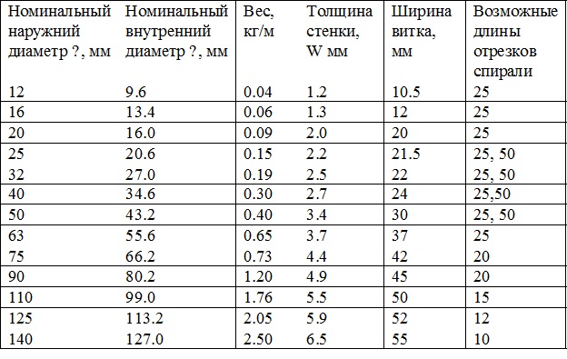

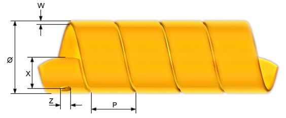

Доброго дня уважаемые!
Намереваемся организовать производство пластиковых спиралей. Продукт простой, но сложность в нашем невежестве. Посоветуйте пожалуйста того кто мог бы взяться за изготовление линии. Всего 13 типоразмеров.

День добрый. земляки.
В принципе,нечего сложного.
Правда вы не указали материал из которого это нужно изготовить.
подозреваю это может быть ПП.
Лучше всего.Для выпуска всей линейки спиралей иметь или найти два экструдера
и немного переделать ванну калибрование
-одна от диаметра 12 до 50
-вторая от 60 до 140.
дальше ваши планы и ваш выбор.

- потребуется изготовить формующие головки со сменными дюзами под каждый размер ленты в спирали...
- изготовить сменные насадки под каждый диаметр спирали в калибровочной ванне.

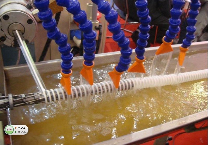

Может неправильно свою мысль выразил... Предполагается использовать один маломощный экструдер. Производительность примерно 15-30 кг/час. Предположим устанавливаем оснастку для производства спирали на 50мм. Проводим настройку и экструдер работает смен так шесть на данном размере. Дальше оснастка меняется на другой диаметр и все повторяется. Продукция попадает на склад, откуда направляется клиентам. Тем самым преследуется цель использовать оборудование и занятый персонал по максимум. С оснасткой придется повозиться. Оснастка мыслится как для спирального армированного шланга

Была еще мысль - в линии по производству трубы просто пустить нож по спирали. По слухам кто-то даже так делал. Но края получаются острыми.

Верно. именно эта технология.urduga писал(а):Может неправильно свою мысль выразил... Предполагается использовать один маломощный экструдер. Производительность примерно 15-30 кг/час. Предположим устанавливаем оснастку для производства спирали на 50мм. Проводим настройку и экструдер работает смен так шесть на данном размере. Дальше оснастка меняется на другой диаметр и все повторяется. Продукция попадает на склад, откуда направляется клиентам. Тем самым преследуется цель использовать оборудование и занятый персонал по максимум. С оснасткой придется повозиться. Оснастка мыслится как для спирального армированного шланга
У вас вариант даже проще. На вашей фотке шланг ПВХ с армировкой. А это два экструдера в одну головку.
Оснастка для ваших спиралек будет ещё проще чем на фото. За исключение привода опорного стержня в ванне. Этот узел будет точь в точь.
И вы правы. поменял дюзу на головке и поменял опорный стержень и погнал другой типоразмер.
Но, то, что на картинке будет и может работать со спиральками до диаметра Ф50 ну от силы 60мм.
Дальше тОлщины полосы уже такие, что этой машинки просто не хватит для качественного расплава полимера на экономически выгодной скорости производства.
Поэтому и предлагалась для большего веса пог. метра полосы от 60 мм до 140 мм вторая более мощная машина...
Ну, а с основными ожидаемыми проблемам выпуска малых спералей на большой машине мы уже определились...
