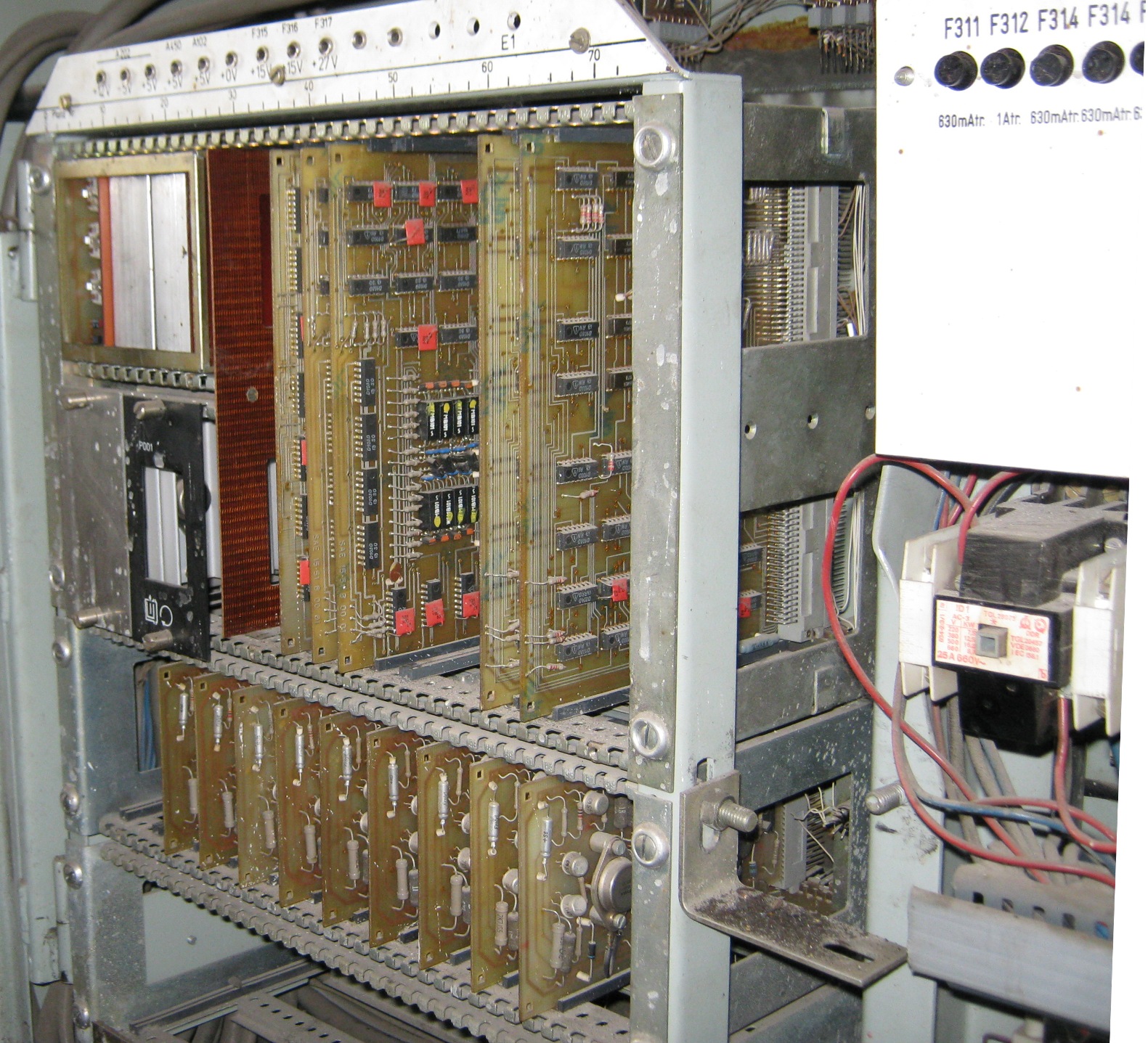

Добрый всем день. Восстанавливаю куаси 260-100, нет верхнего набора плат. Где-то на форуме была информация о фирме, которая занимается изготовлением плат для куасей. Подскажите, где есть такая? Вариант с модернизацией на контроллер пока не рассматривается.

Уважаемый ХАСАН, у куаси поколение электроники обозначается римскими цифрами и некоторые платы могут подойти и от других куаси.

Хотелось бы посмотреть фото шкафа электроники. Пройдитесь по форуму, схемы на электронику EFE там найти можно. КУАСИ 170/55 и тп электроника аналогична

ПО платам: Делает Калуга. НО? Учтите одна плата от 7 до 9 тысяч рублей, если там их вроде 4 штуки, то как раз на контроллер и хватит.
Во вторых платы эти аналоги, и бывают сгорают. Ремонтируются легко, но неприятно. На форуме я сам писал телефоны этой фирмы, так же должны быть у Ольки. Платы я думаю тоже у кого нибудь завалялись.

Скорее всего, там платы типа SAE. В настоящее время после долгого простоя восстанавливаю точно такую. Удручает плохая диагностика. На EFE-платах, хоть какая-то индикация имеется. Больное место - пульт с декадными переключателями, которые от метеовоздействий потеряли контактные способности.
Ей-богу, если бы найти контроллер тысяч за 50 и с развитой диагностикой, выводимой на дисплей простейший - взял бы не задумываясь.
Если все-таки решите добивать классический вариант, то могу помочь с документацией, даже прошивка есть.

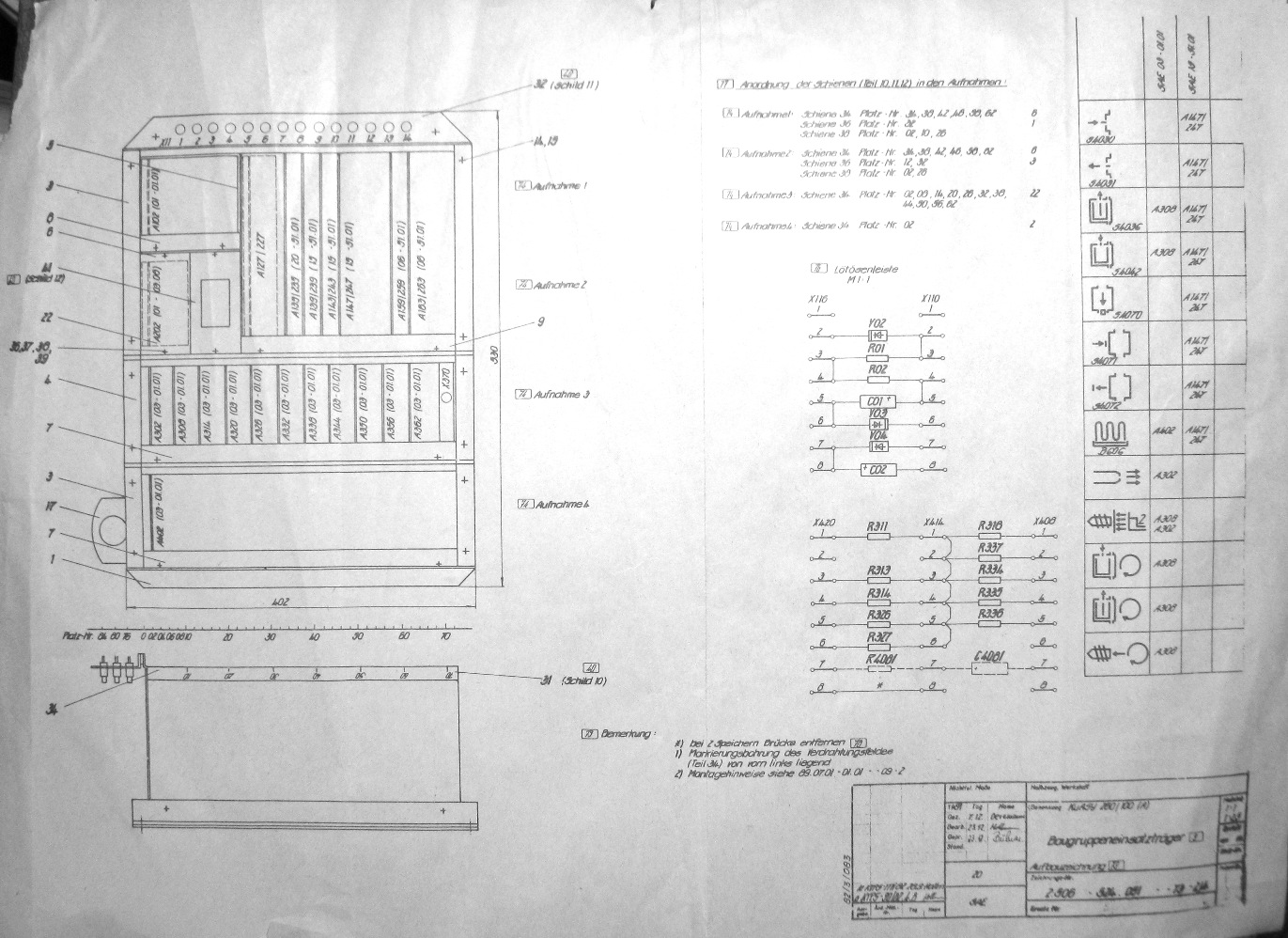

dedaborja, не могли бы Вы списать, какие платы (номера плат) стоят на вашем ТПА. Особенно интересует плата управления. У меня кое-что есть, плата счетчика например. Хочу понять, что искать.
Есть расположение плат и их обозначение. Применительно к моей, похоже, избыточная. При попытке вставить платы (малого размера) усилителей они даже не влезли в слот - т.е. и никогда там не стояли.
