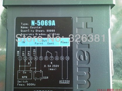

Добрый день!
Ребята, подскажите, случилась такая вещь. Просто погас счетчик (см. ссылку какой).
http://ru.aliexpress.com/item/N-5069A-h ... 93935.html
Взял, снял с другого экструдера, предварительно все проверив, на этом (напряжение 220, сенсор), поставил, и увидел горят только нули.
Отсчета нет, естественно крутил валы. Там на этом счетчике 10 выводов, плутать негде вообще. Сенсор 3 провода, его тоже менял, далее приход 220 и на сирену 2 провода, примитив.
Но дальше интересней стало, я подумал что все таки я испортил 2 блок на этом 1 экструдере и поставил вновь все как было на 2 экструдер и интересная картина там тоже стало светить только 2 нуля. Потом в субботу спец. вышел закрыть тему и все это время думал об этом и снял счетчик с 3 экструдера и поставил на 2, на котором до этого все ок было, и что удивило меня там тоже показывает только 2 нуля и ничего не считает, вот было удивление у меня. Но потом присмотрелся как следует на одном из нулей синхронно с вращением магнитика все таки видимо снимается импульс, но на одном нуле при этом появляется тусклая палочка по центру нуля. Лазил там в програмирование, там примитив пару настроек. Появилось ощущение что нужна кнопка ресет, но ее в помине нет, но комбинации на этих 3 кнопках есть, но все не то.
Надеюсь не запутал. Вывод сейчас имею 4 снятых блока, один из которых похоже поломан и 3 показывают только нули.
Кто нибудь, спасите пож-ста! Что за тема, не поддающееся логике?

Эти три провода,которые не геркон идут прозванивали на целостность или корпус ?

Если честно ,то не понимаю зачем третий провод на геркон ( возможно он подключен не на тот контакт и цепь постоянно замкнута).Не разу не разбирался с такой неисправностью ,но сам геркон вероятно можно проверить отключив его и пару раз перемкнуть провода идущие на его контакты- на счетчике должно быть количество замыканий .( если магнит замыкает нормально открытые контакты).С механизмом обнуления пока не разбирался и возможно третий провод для этого и нужен ,но это как то не логично .
А с рабочим вводым нулем нет проблем?( может нет нужного напряжения в цени геркона).

третий провод типа массы, неправильное подключение исключено, все зарисовал перед снятием устройства. Сенсоры тоже менял, не могут быть все не исправны.

При достижении заданного значения на счетчике происходит автоматический сброс на нуль и отсчет возобновляется.Это значение уставки ведь не равно нулю?
На одной из раритетных моделей при установке времени работы сирены=0 - счетчик переставал считать метры .
Было так что счетчик не считал и горели нули из за неисправности кнопки сброс .
А низковольтное напряжение с счетчика меряли ? ( предполагал отсутствие входного в цех нуля ,работа которого идёт через заземление и разность загрузки фаз однофазными потребителями не даёт 220 и низковольтного соответственно).Может в настройках есть такой изыск как команда старт на отсчет метража? Уже не знаю куда думать .
Уважаемые технологи у Вас ведь есть киповцы ,задайте им вопрос по теме - может что подскажут .Спасибо .

3ий провод может быть выводом экранной оплетки кабеля, либо, если применен индуктивный датчик, питанием датчика.леха писал(а):А разве самим не интересно зачем третий провод и каков принцип обнуления (если обнуляется при достижении определенного значения ,значит подачей сигнала на микросхему,а возможно и прерыванием питания счетного " механизма" ) ?Если самим не вникать то скоро температуру без инженера не сможем снизить .

Также третий может питать светодиод на самом герконе ( возможно ,а возможно светодиод параленен сигналу на счетчик )

Спасибо. Виноват светодиод действительно в индукционном датчике .Если перепутать эти три провода ,то счетчик встанет с нулями ...индикация пропадет ? Спасибо,буду пробовать понять .

Варианты разные - зависит от схемотехники датчика, как правило индуктивный датчик сгорает.леха писал(а):.Если перепутать эти три провода ,то счетчик встанет с нулями ...индикация пропадет ?
Если перепутаны провода от геркона - то счета не будет, так как не будет импульсов на входе счетчика.

На красный провод датчика + ,на синий - и на черном напряжения быть не должно( если есть то транзистор пробит) .Поднеся метал к датчику ,должен на черном появится минус ( если нет то много причин).Так ?
- Сообщения: 2183
- Город: Владимир
- Благодарил (а): 772 раза
- Поблагодарили: 552 раза
Re: Счеткик длины (метража)
Индуктивный датчик - название весьма условное, внутри датчика весьма сложная электроника. Работает как переключатель - есть металл в зоне чувствительности датчика - на выходе есть сигнал.леха писал(а):Я плохо пока понимаю ,но два провода на катушку индуктивности ,а третий с сердечника( через кучу не особо понятных вещей) идёт на базу транзистора нпн , + на колектор ,а минус на эмитор.Вопрос: этот транзистор находится не в корпусе датчика ? Работает как переключатель или ещё как усилитель ?Олег можно узнать маркировку датчика ?
Распайка выводов обычно такая:
Коричневый - "+"
Голубой - "-"
Черный - Выход.
Учитывая что питание аппаратуры идет "+" - на выходе датчика при срабатывании должно появляться практически полное напряжение питания датчика.

Там было 2 предустановки 20 и 900Гц (Гц написано на табло, во время установки), раньше было 900, сейчас на 900 бывает ложное срабатывание или двойное, поставили на 20, стало работать.
Леха, маркировка блока вот http://ru.aliexpress.com/item/N-5069A-h ... 93935.html
На самом родном датчике ничего не написано, только 3 провода выходит.

Как это нет? Контакт 3 - это и есть Reset. И как подключить кнопочку на схеме нарисовано.Олег Доронин писал(а):Появилось ощущение что нужна кнопка ресет, но ее в помине нет
Значит неопытные Вы.Олег Доронин писал(а):Насчет инженеров - мы и есть они, не горячитесь. Копать глубоко, наша работа.
Вы бы дали фото Вашего датчика (Switch на фото), который импульсы считает, а то гадаем на кофейной гуще.
Насколько я понял, у Вас датчик, реагирующий на магнит?Олег Доронин писал(а):зачем 3 провод от ключа идет
Есть три варианта: 1 - внутри геркон и световая индикация, 2 - внутри датчик Холла, 3 - внутри просто геркон, а провод (-) не задействован.
Вот такой метод "научного тыка" немало техники погубил.Олег Доронин писал(а):почему встраиваю рабочие блоки и доселе рабочие ключи и не черта не работает, в 2 головы так и не поняли пока, поэтому внутреннее чувство опустошения... Хотел просто заменить с соседнего экструдера в результате везде перестало все работать, но это не значит конечно, что мы все ключи спалили, это исключено.
Вариантов, опять же, несколько.
1 - Используемый датчик умер и тянет за собой все приборы, к которым Вы его подключаете.
2 - Ошибка при подключении. Не надо смеяться - это очень часто происходит, даже с опытными.

Сергей ,спасибо, действительно если датчик реагирует на магнит - это не индуктивный ,а хола .Вероятно не геркон - он ,как я понимаю, может работать без транзистора с отрицательной проводимостью .Правильно ли я понимаю что проверка исправности датчиков индуктивности и датчиков хола с нпн транзистором аналогична и различается только на магнит или метал будет реагировать датчик? Если не трудно объясните пожалуйста каков механизм обнуление ( можно ссылку).
agent_serg
- Сообщения: 812
- Благодарил (а): 108 раз
- Поблагодарили: 164 раза
Правильно. У них различаются только чувствительные элементы (датчик Холла или индуктивность), а выходная часть электронной схемы одинаковая, даже больше, параметры выходов практически стандартизированы.леха писал(а):Правильно ли я понимаю что проверка исправности датчиков индуктивности и датчиков хола с нпн транзистором аналогична и различается только на магнит или метал будет реагировать датчик?
Всё просто.леха писал(а):Если не трудно объясните пожалуйста каков механизм обнуление ( можно ссылку).
Замыкаете кнопкой третий вывод представленного счётчика с первым выводом и внутренняя схема счётчика обнуляет показания, если счёт вверх (Up) или устанавливает заданное значение, если счёт вниз (Down).
Для датчика p-n-p при срабатывании на черном проводе появляется напряжение питания.леха писал(а):На красный провод датчика + ,на синий - и на черном напряжения быть не должно( если есть то транзистор пробит) .Поднеся метал к датчику ,должен на черном появится минус ( если нет то много причин).Так ?
Для n-p-n наоборот, пропадает.

Не знаю как он считает эти единицы и нули , но датчик с нпн транзистором ,значит + ( красный провод) подключается к нагрузке( считалка), и датчику ,(- )(синий) к эмиттеру и датчику ,черный это (-) от коллектора к нагрузке( считалке) .Если в базе нет тока то ток коллектор- эмитер невозможен и на нагрузку( считалку) (-) неприходит.Ток эмитер- база позволяет току эмитер-коллектор течь к нагрузке . Считал что метал поднесенный к индуктивности даст импульс в базу ,а получается что ток в базе постоянно и железякой ток прерывается? Значит считает размыкание цепи?
Куда-то Вы далеко залезаете. Всё проще.леха писал(а):Если в базе нет тока то ток коллектор- эмитер невозможен и на нагрузку( считалку) (-) неприходит.Ток эмитер- база позволяет току эмитер-коллектор течь к нагрузке . Считал что метал поднесенный к индуктивности даст импульс в базу ,а получается что ток в базе постоянно и железякой ток прерывается? Значит считает размыкание цепи?
Датчики бывают четырёх типов:
NPN (нагрузка относительно плюса) и PNP (нагрузка относительно минуса), а также нормально-замкнутые и нормально-разомкнутые. В последнее время появилось много универсальных, имеющих прямой и инверсный выход одновременно.
При срабатывании датчики не выдают импульс, а переключают своё статическое состояние на противоположное.
В данном случае, со счётчиком, это не принципиально.

Если честно не понимаю как пранзистор может быть НО и НЗ ,кроме как разрывом тока через базу (работой датчика) .Не вникая сложилось мнение что для счетчика применим только нпн ,электронная проводимость отличается большим быстродействием чем дырчатая и обеспечивается аналоговый сигнал (так понял что это вкл-выкл при полном снятии напряжения на черном ,а пнп вероятно используют когда нужен дескретный сигна).Испортить датчик неправильным подключением невозможно если на входе установлены пара диодов .Как то так если не ошибаюсь ,в дебри лезть неохота но какието элементарные знания их темы подчерпнул ,спасибо .
agent_serg
- Сообщения: 812
Просто Вы не понимаете, что внутри датчика. Там не просто транзистор, там целая схема, непростая. Схема может быть разной.леха писал(а):Если честно не понимаю как пранзистор может быть НО и НЗ
НО и НЗ для бесконтактных датчиков - это условность, чтоб была понятна логика. В НО сигнал появляется при срабатывании датчика, а в НЗ сигнал пропадает при срабатывании.
Стоп. Вы куда полезли?... И сами же себя запутали.леха писал(а):электронная проводимость отличается большим быстродействием чем дырчатая и обеспечивается аналоговый сигнал (так понял что это вкл-выкл при полном снятии напряжения на черном
Честно, ничего не понял из Вашего текста.
В этой теме речь идёт только о дискретных датчиках. А PNP используют в любых схемах, также как и NPN.леха писал(а):а пнп вероятно используют когда нужен дескретный сигна
Легко.леха писал(а):Испортить датчик неправильным подключением невозможно если на входе установлены пара диодов
1. Подключили к нему 220VAC или 220VAC пришло через неисправную схему- сгорел.
2. Подключили к его выходу индуктивную нагрузку без защитного диода - сгорел.
3. Коротнули его выход на (+) или (-) - сгорел (чаще нет, но бывают и без защиты от КЗ).
4. Подключили его многожильным кабелем, в котором присутствуют силовые провода - сгорел (поймал импульс).
Это случаи из жизни.
Не будете лезть "в дебри" - не будете развиваться, не станете лучшим.леха писал(а):в дебри лезть неохота но какието элементарные знания их темы подчерпнул
