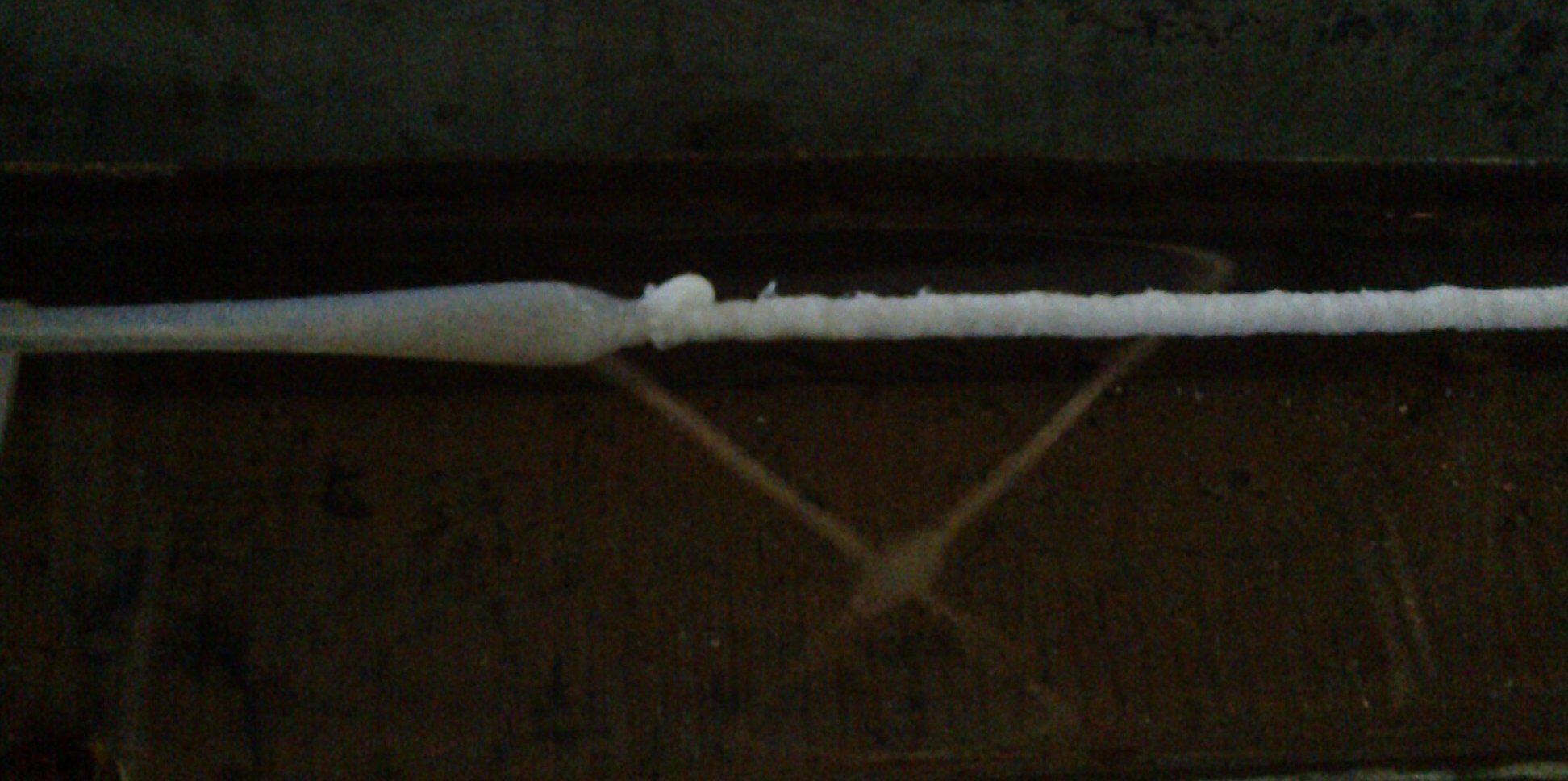

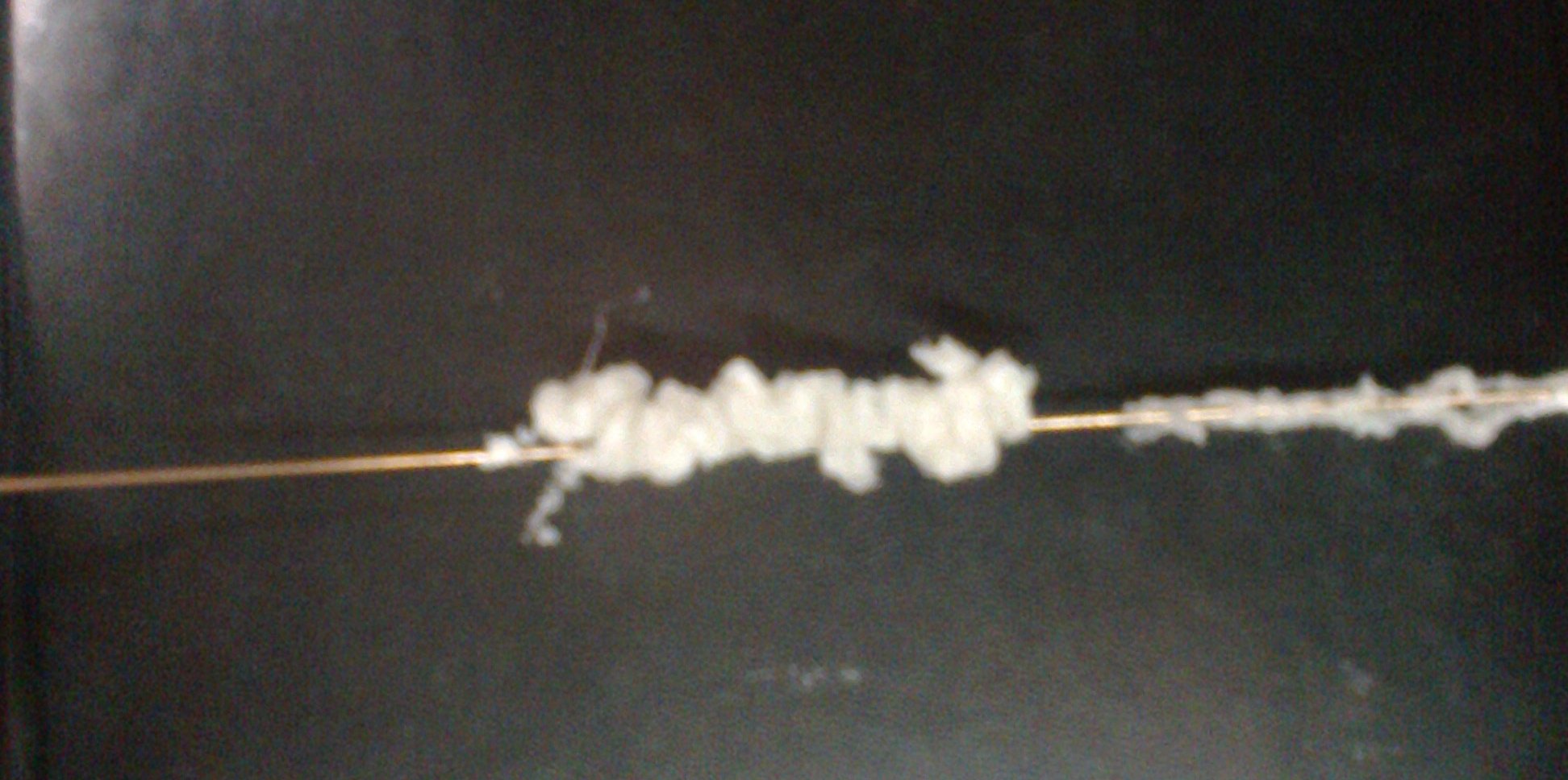

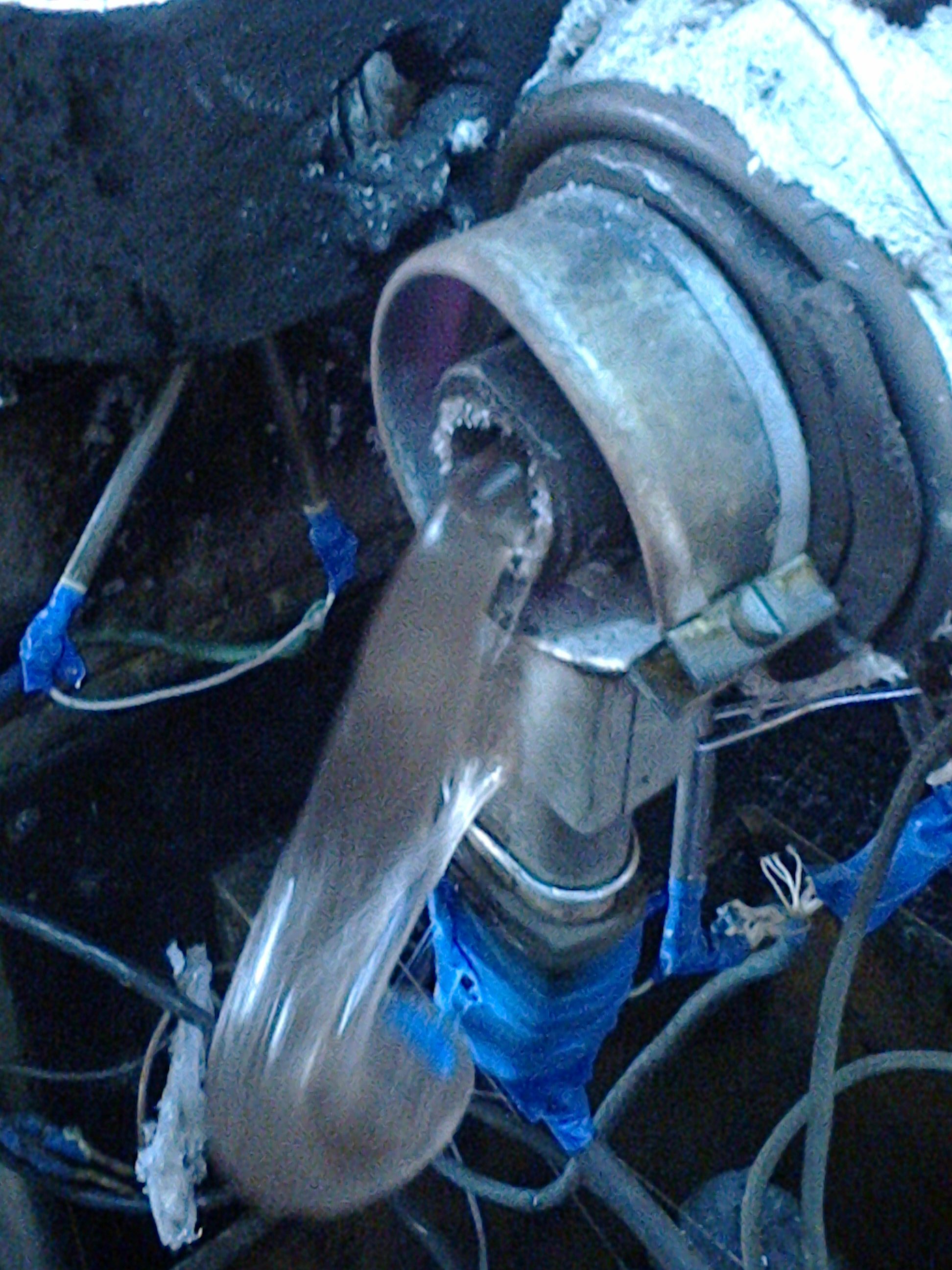

Добрый день,
прошу помощи.
При экструзии фторполимера F46 торговая марка LC211 Fluorinated ethylene propylene FEP
не можем добиться экструзии наложения на провод
- запустили шнек, продавили расплав, качество отменное - фото 6
- после того, как вышел расплав, который находится в головке после компрессионной сетки, резкий переход на сухой расплав - фото 2 - наложение на провод
- открываем головку, выход из шнека - расплав отличный
- начинаем заново наложение, может существует какой то режим, что вроде как высох в головке, но результат ещё хуже - фото 1, вообще идет как будто сухой
- температурные режимы ставили самые разные - результат тот же
- температура расплава 270 °С, рекомендуемые температуры 280, 290, 310, головка 350, выход 360
- пробовали температуры от сухой массы - растёт нагрузка на шнеке, до температуры образования пузырьков 400 °С - проблема приблизительно одинаковая
- на любых режимах когда идёт сухой, останавливаем, через 30 секунд запускаем - идёт нормальный расплав, потом опять "сухой" как бы после того, который вышел из головки
- материал сам по себе отличный, даже на больших разницах температур ведет себя нормальным расплавом
- вначале думали в головке есть зоны с неравномерным нагревом, доработали нагрев головки, разделили зоны, поставили ёще нагреватели и дополнительно термостаты, сделали теплоизоляцию головки, сейчас разброса температур нет, проблема осталась
не можем понять, в чём проблема, где искать
может нужна специальная головка, но производитель подтверждает, что не нужна специальная головка
но ведь расплав, пока стоит в головке - отличный, из шнека идёт отличный, пробовали убирать сетку, результат тот же - через время идёт сухой.
У нас когда то была чем-то похожая проблема с ПНД, тогда оказалось что сырье для литья, перепутали
сейчас говорю производителю, может перепутали, дали для литья, отвечает - не может быть
Прошу ваших советов, помощи, рекомендаций

пробовали "пешком" даже, мы предполагали, что будет успевать в головке расплав приведён в норму, не получается

на нагретую проволку пробовали, но даже без проволки выходит как будто сухой
связывался с специалистами Transcooll специальные полимеры,
мне сказали, что очень зависит от инструмента и от материала головки, цилиндра, шнека.
взаимодействуя с ними фторполимеры и дают на выходе как бы чешуйки, т.е. мы видим вроде как сухой материал
нужен металл не взимодействующий с фторполимерами, с очень большим содержанием никеля

сделали головку по всем правилам от производителя полимера, всё идёт отлично.
только использовали не никелевый сплав, как они рекомендуют, а сталь, только потом полировка, всё покрыли хромом, и опять полировка.

Наши поздравления !!!ads писал(а): сталь, только потом полировка, всё покрыли хромом, и опять полировка.
На лицо факт того, что мелочей не бывает и важно всё.

Спасибо большое за отчёт!ads писал(а):сделали головку по всем правилам от производителя полимера, всё идёт отлично.
Большинство людей, решая свои проблемы, не отписываются о положительных результатах.
