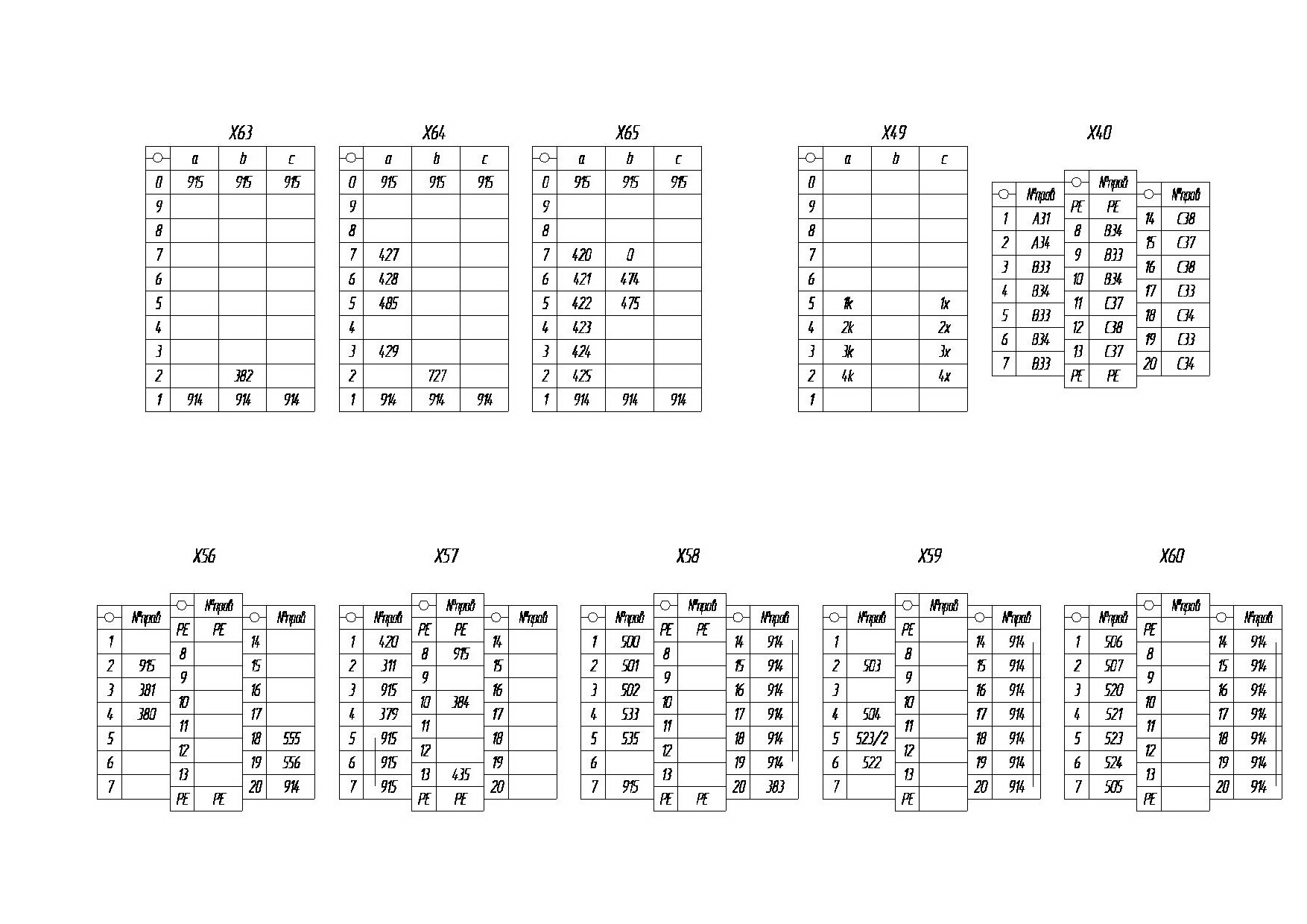

Здравствуйте! И снова прошу совета. Осенила моое руководство,светлая мысль- есть машина 400/100 84 г.в. Но в шкафу управления,кроме пыли и следов от лома,ничего нет. И есть шкаф управления от машины 410/100 88г.в. Схем ясен пень нет. Визуально шкафы одинаковые,разница в задатчиках времени и терморегуляторах. Собственно сам вопрос- получится перекинуть шкафы без заморочек (разъемы вроде одинаковые) или геморрой с перепайкой и поиском каналов ? А то уже лето,в отпуск хочется,а условие жесткое : запустить еще одну машину..... Заранее спасибо!

Схема KuASY 400/100
http://yadi.sk/d/8gx4VsOI7zMdO
Вроде должна совпадать с 410/100

Не могу найти распиновку разъемов ...

evgeniialex писал(а):Не могу найти распиновку разъемов ...
Разъемы на 4 странице, а распиновку на самом разъеме и так можно понять (да и на самом разъеме есть).

Схемы разъемов, надо проверять, т.к. может немного отличаться от года выпуска.
